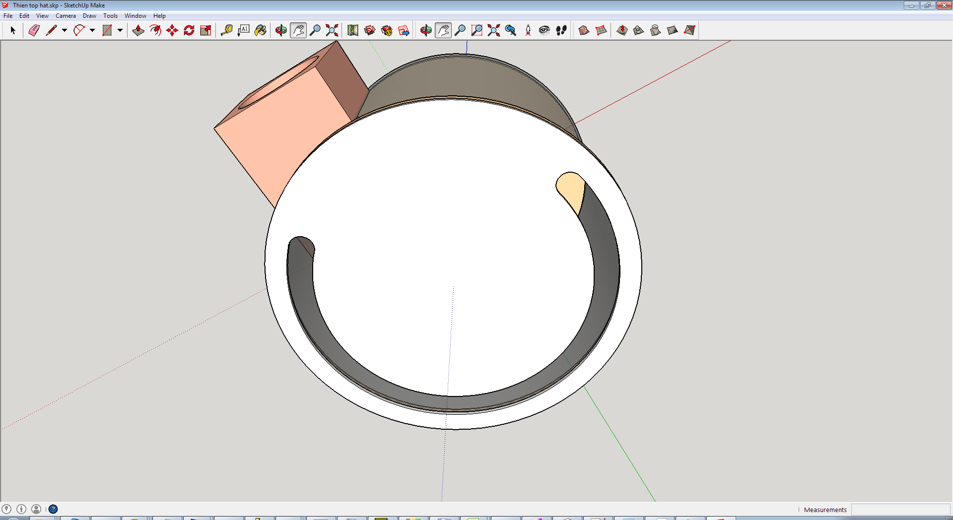

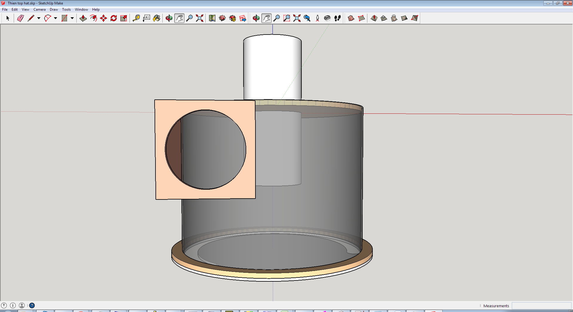

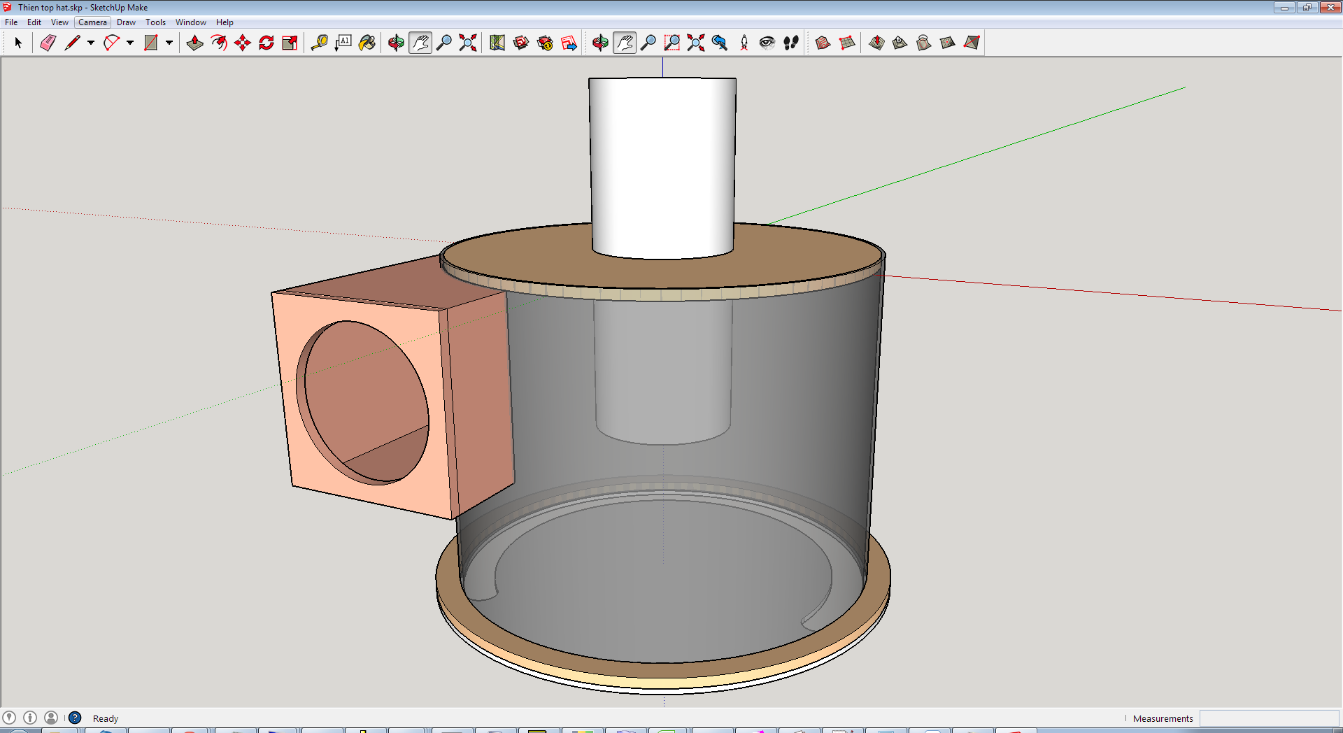

snyggt ! Jag minns inte riktigt vilka mått som var kritiska men tror nog utsugsröret ska gå ner närmare baffeln. Tror det var ungefär sin egen diameter från botten. Sen tycks jag minnas att inloppet ska sitta på andra sidan urfräsningen i baffeln, dvs 1/3 dels varv moturs
Då man gör separatorn högre så måste urfräsningens plats flyttas för "spånströmmen" kommer inte ner på samma ställe då den har längre att åka längs med väggen. Matthias Wandel noterade även detta när han byggde sin separator av en plasthink. Jag gör min så att den ska kunna flyttas runt så att jag kan fininställa det sen. Just nu lade jag den på ungefär samma ställe som Wandel gjorde.
Enligt Phil Thien ändras specifikationerna för en 2x högre separator jämfört med en vanlig 1x modell, citerar honom:
"The outlet tube should expend roughly 1/2 to 1D of the tube, so a 6" tube should extend 3" to 6" into the separator."
