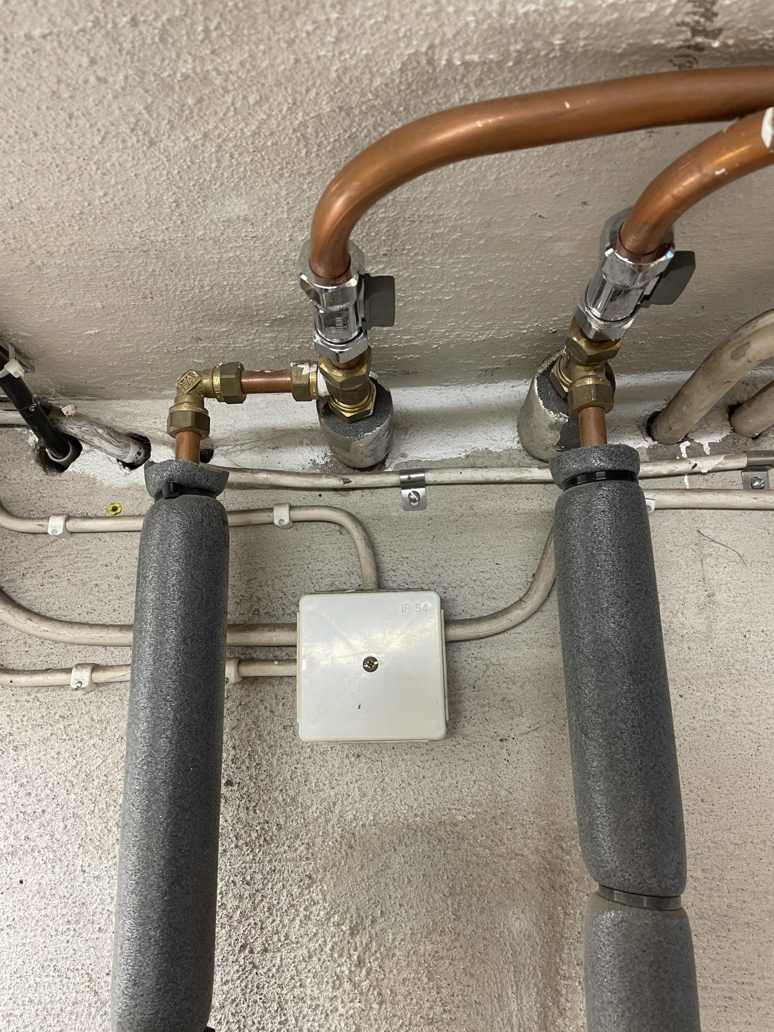

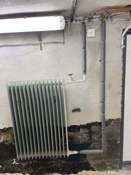

Hej på er!
Håller i skrivande stund på att renovera mitt garage där det på ena väggen sitter en stor och näst intill antik radiator! Tanken är att plocka bort den för att sedan plugga igen ut- och inlopp från de T-kopplingar där radiatorn får sitt vatten från!
Har googlat runt en hel del och även letat i forumet, dock inte lyckats hitta någon bra lösning på hur jag enklast gör med en sån här variant..
Min fråga till er duktiga medlemmar, hur gör jag det tänkta arbetet som jag beskrivit ovan på smidigast sätt? Stort tack på förhand! Bifogar två bilder nedan!

Yes, det är som sagt tanken att plugga igen, men tack för upplysningen om namnet på kopplingarna det gör letandet efter rätt plugg betydligt lättare!P Plutus skrev:
Ovissheten kretsar dock mer kring hur jag lättast gör för att slippa en översvämning i garaget.
https://billigtvvs.se/vvs/ror-och-r...EyVJxDd_2cvMoKl61dKI4AyPYhsp6UVBoC56oQAvD_BwE
översvämningen måste du hantera på något sätt. har du tur kan du stänga bort expansionskärlet och vattbet blir "hängande" kvar i systemet, men planera för att ta hand om utrinnande vatten
