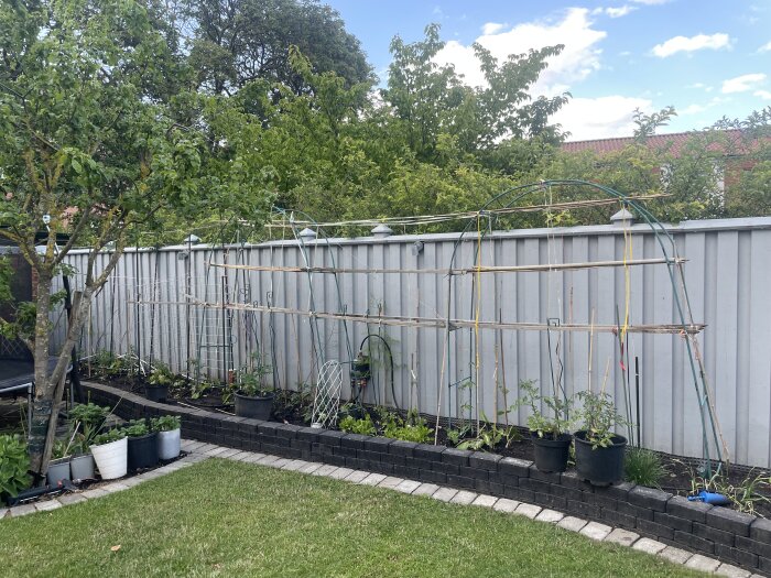

Frugan har ockuperat marken längs en staket till sin odling och hon har varit duktig med kreativa spaljelösning till sina plantor som visas på bild 1.

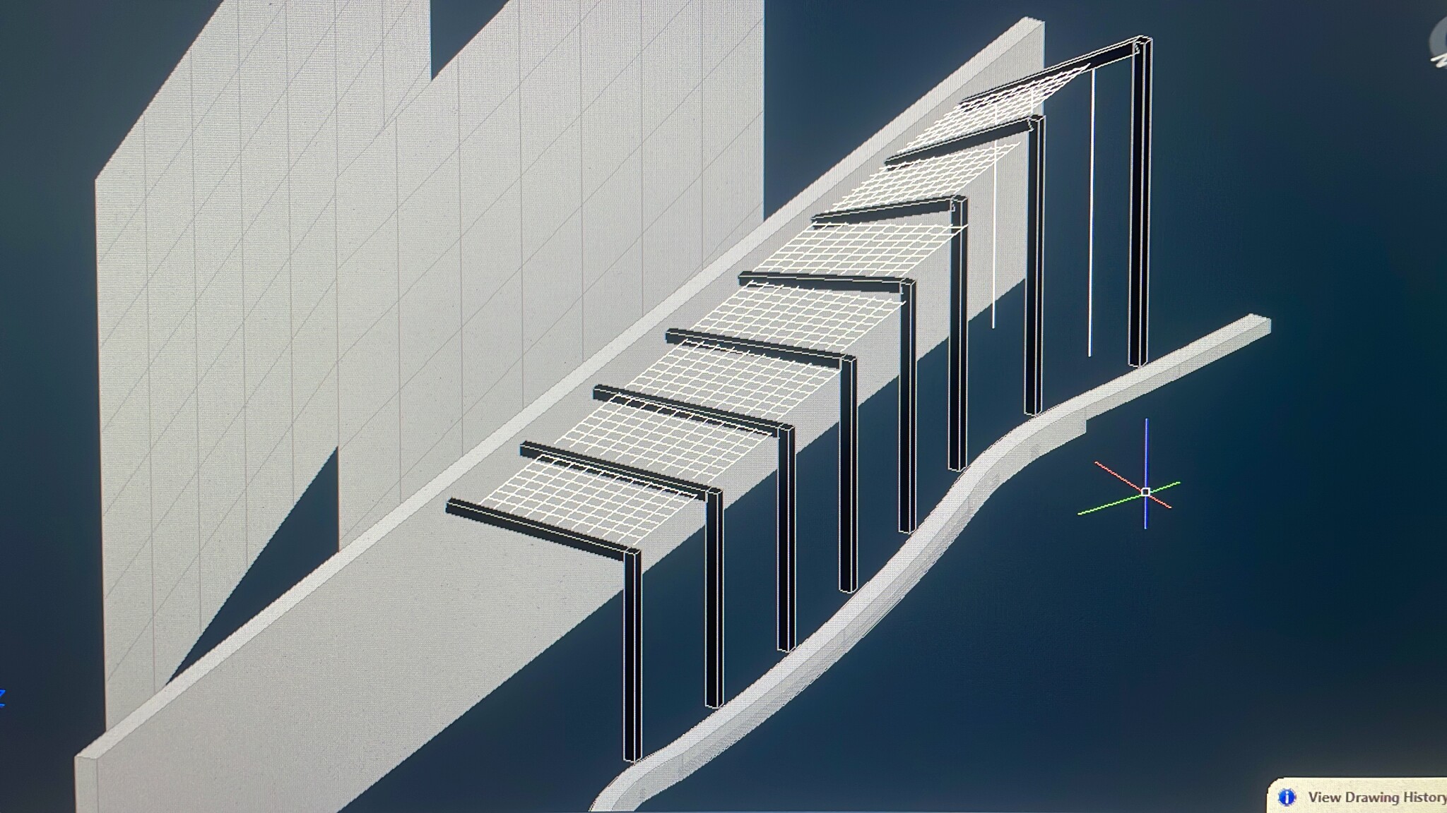

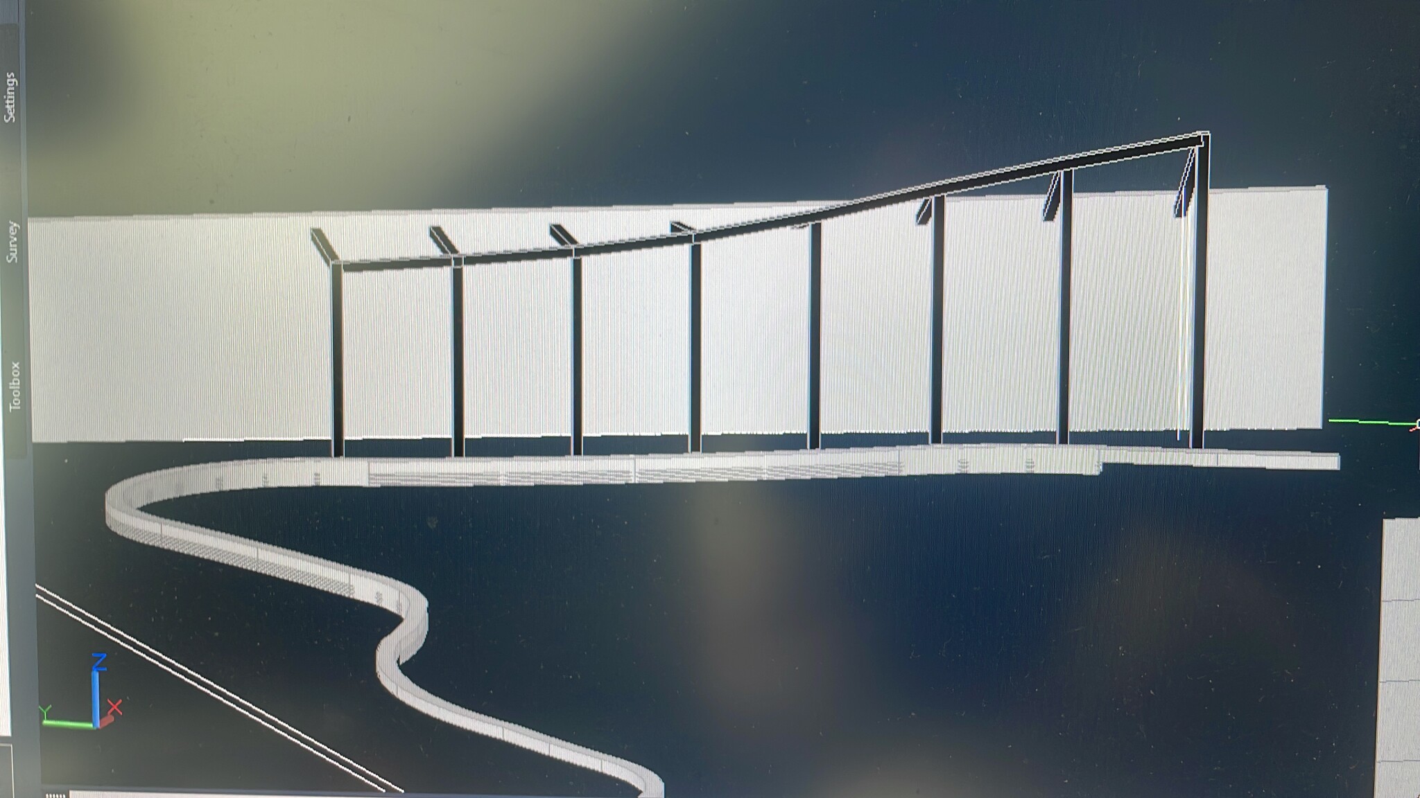

Jag har lust att uppgradera för henne och ritat ett förslag med pergola som har varierande höjd från 1,4m till 2m. Den fäster balkarna mot en staket. Undrar om det finns justerbara balksko eller vinkeljärn för att fästa vinklade tvärgående balkar? Hur skulle ni fästa alla punkterna?

Hej
Det borde väl räcka med ett vanligt vinkeljärn på insidan av hörnet. Dessa böjer du till rätt vinkel antingen före du skruvar fast dem i reglarna eller efter.
Det är en fin ritning du har gjort glömde jag skriva.
Den böjda horisontella regeln skulle bli en utmaning att få till i verkligheten för mig.

Ja, det är fullt möjligt. Tänkte det kunde vara snyggare med en balksko lösning vars järndel inte syns på utsidan. Men tänker du vinkeljärnet kunde fästas upp och ner också?

Ja, den delen är svårt att få till det snyggt. Antingen så måste det vara en hög precision med vinkelsåg. Eller så måste jag offra estetiken och bara lägga balken ovanpå stolpen.
Ah, det var en balksko på staketet frågan gällde. Det borde väl gå lika bra att kapa undersidan av regeln så att delen som är inuti balkskon blir horisontell.
Eller hur tänkte du fästa balkskon utan att den syns?
Beroende på hur stabilt staketet är och vad det som ska odlas väger kanske det behövs stolpar även på sidan mot staketet. Men om ställningarna på bild 1 håller så räcker det väl att fästa mot staketet.
Jag föreslår skruv från baksidan, det bör vara enklast, snyggast och billigast

Staketet är väldig stabilt. Odlingen är varierat med gurka, pumpa, melon, bönor. Planen är att använda 70x70 regel både till stolpe och balk. Så om jag kapa undersidan till balken och lägger det på en vanlig balkskor så vill nog också den övre delen sticka upp.

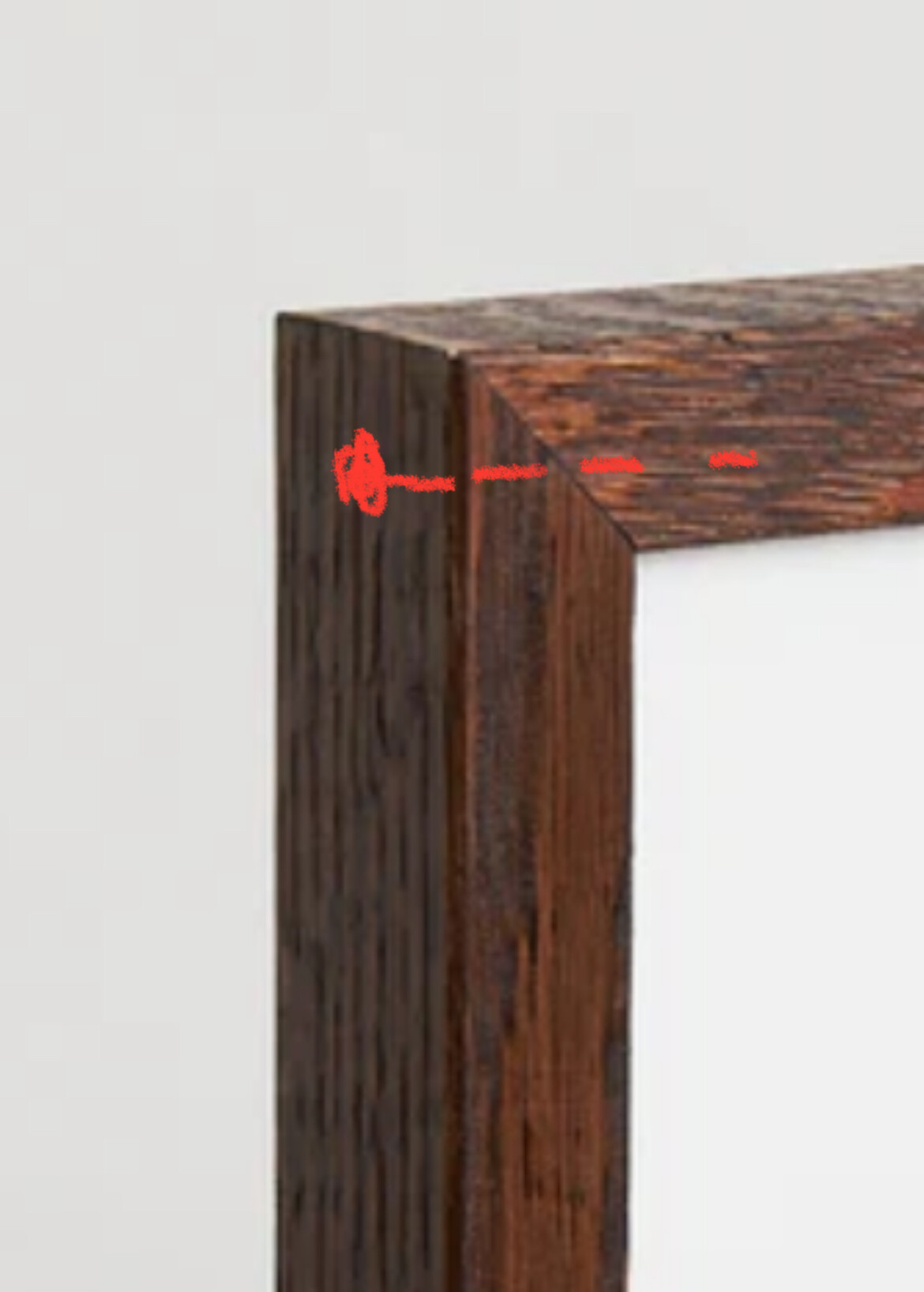

Javisst. Vad med kopplingen mellan stolpen och balken?
Funkar det med at kapa snett och skruva fast som en ram?
  • Trästruktur av hörn där en stolpe möter en balk, med röd markerad linje visar snedkapning.

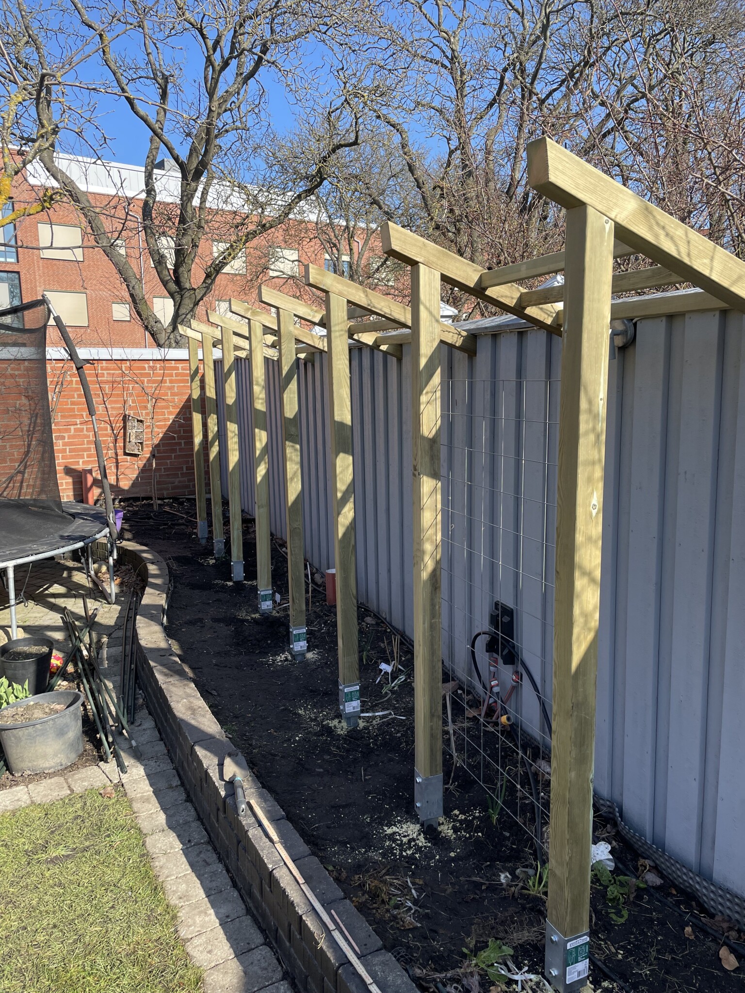

glömde ladda upp resultat. Fick kompromissa med ”arkitekten” och gå ned i en med praktisk variant. Tack för tipset för att fästa grån baksidan av planket. Blev snyggt och mindre jobb
  • Trästolpar längs ett plåtstängsel i en trädgård, med oskyddade buskar och träd i bakgrunden.
