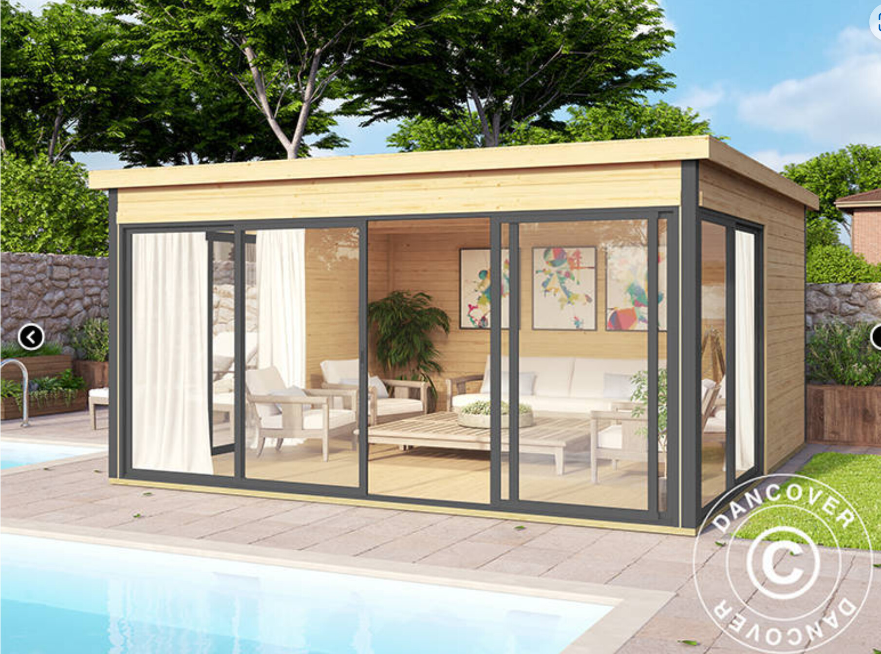

Har börjat skissa på en pergola som skall funka som väderskydd för spabad, lounge mm. Tanken är att den skall användas året runt för SPA, då vill man kunna öppna lamellerna och glaspartier för lite utekänsla . Och som lounge mm på det lite varmare halvåret. Har fristående spa utomhus idag, men vill kunna få lite mer ombonat.
Iden är att ah en robust modell som klara snö last, med öppningsbara lameller. Jag vill ha en stor, de största jag hittat ligger på 4x6m, vilket blir ganska lagom.
Min tanke är att det byggs mer som ett uterum. Skjutdörrar på en långsida, och kanske en kortsida. Övrigt vill jag bygga tät trävägg, med något fönster. Någon sådan konstruktion har jag inte hittat. Hittar bara modeller från tex Pergolux och Dancover, där man kan komplettera glas partier eller tygsidor.
Har någon gett sig på att "bygga in" delar av en pergola?. resultat?
Funkar lamellerna bra.
Mao när man stänger så blir det verkligen tätt för regn och smältvatten. Eller droppar det emellan. Synpunkter från olika fabrikat??.
Förväntningarna på en Pergolux för 200K, är ju annat än en Lågpris för kanske 60K. Sitter hårt inne att gå hela vägen till en Pergolux, kommer sluta med minst 250K innan allt är klart. Samtidigt vill jag inte lägga 100-150K på något som inte håller måttet.
Framför allt orolig för täthet och även snölast, då jag tänker mig att nyttja året runt.
Som ide hur jag tänker är nedan uterum, men tänk öppningsbara lameller.

Har kommit en bit på vägen avseende planering. Kommer bygga till vårren när förhoppningsvis de nya attefallsreglerna underlättar lite. Kommer göra en måttbeställd 7x4,2m. Insåg snabbt att de enkalste varianterna klarar rätt låg snölast, vilket gör att de blir väldigt olämpligt för mig. På svenska marknaden är det väl främst Pergolux och Willab som har modeller för >300kg/m2 last, vilket jag känner man bör ha. Blötsnö blir tung. Dock svindyra.Vispen74 skrev:
Personligen lutar det åt att jag beställer och importerar en från Kina. Blir under halva priset mot willab när transport och moms inräknat. Dock rätt omständigt hade inte gjortd et för småpengar. Men Willab vill ha ca 440K för den typ jag vill ha. Import under 200K.
Man lämnar väl lammellerna öppna på vintern så snön faller emellan tar jag för givet?M mojjen skrev:Har kommit en bit på vägen avseende planering. Kommer bygga till vårren när förhoppningsvis de nya attefallsreglerna underlättar lite. Kommer göra en måttbeställd 7x4,2m. Insåg snabbt att de enkalste varianterna klarar rätt låg snölast, vilket gör att de blir väldigt olämpligt för mig. På svenska marknaden är det väl främst Pergolux och Willab som har modeller för >300kg/m2 last, vilket jag känner man bör ha. Blötsnö blir tung. Dock svindyra.
Jobbigt om man har en möbelgrubb /Utemöbler och spa innanför som man vill använda på vinternVispen74 skrev:
Vi bygger upp det som ett uterum, men med möjlighet att ha öppet tak. Det är detta som gör att det drar iväg ordentligt i pris. De som listar låg snölast 100-150Kg/m2, rekommenderar just öppna lameller vintertid. Det är en lösning om man inte skall använda det på vintern.
Ja då blir det ju andra krav naturligtvis 🌨️☃️M mojjen skrev:Jobbigt om man har en möbelgrubb /Utemöbler och spa innanför som man vill använda på vintern
