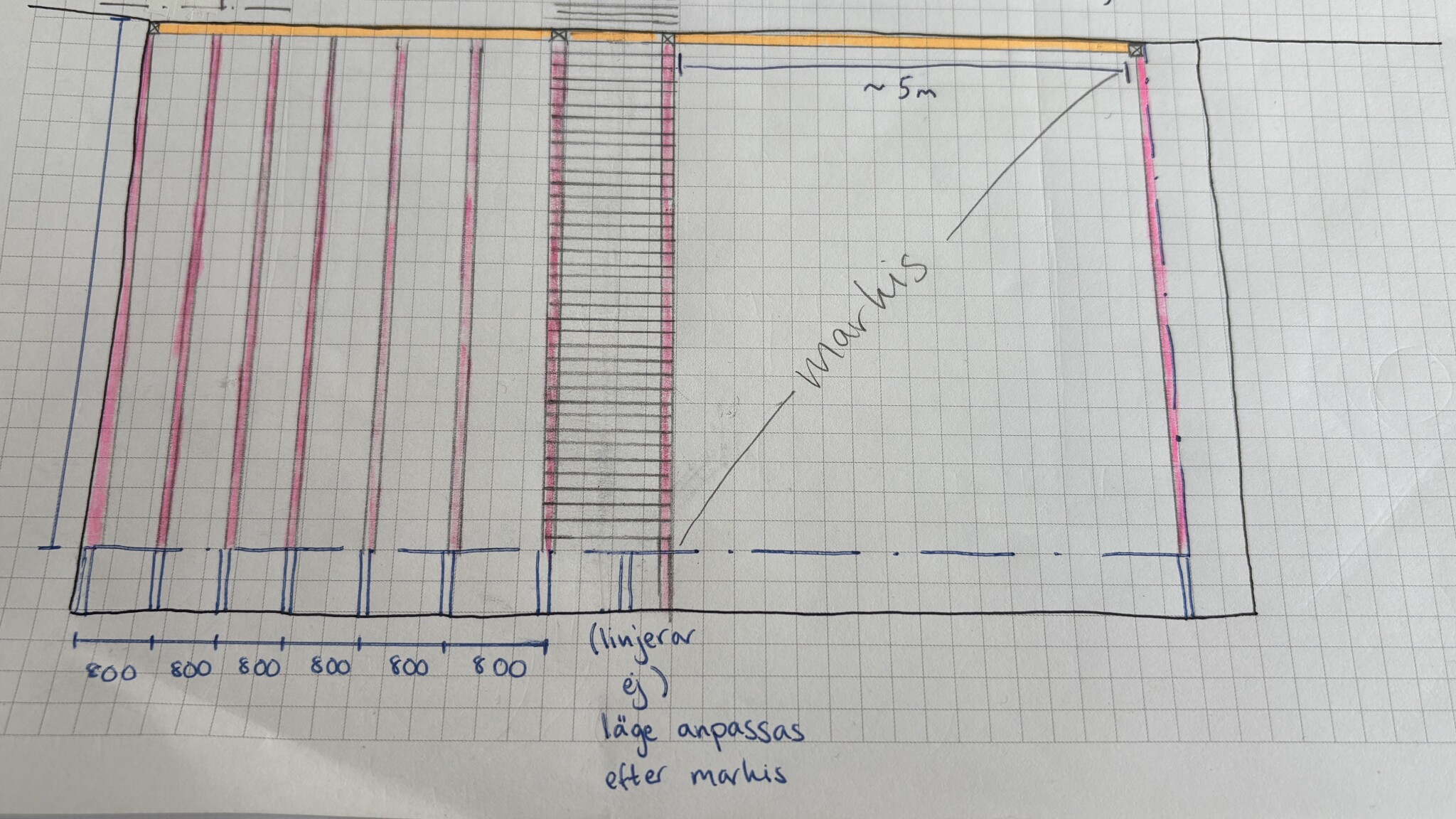

Vi har tänkt att bygga en pergola där ena halvan kommer att vara en ram för markisen som den ska "åka" i.
Den andra delen av pergolan kommer ha traditionella balkar och i förlängningen ett tak av typen kanalplast.
Det kommer stå totalt 4 stolpar 70x70mm, markerade med "x" längs den orangea linjen.
Jag har tittat på olika virkesdimensioner och kommit fram till 70x220mm (ca 3.2m långa) för uppbyggnaden av balkarna som går från huset och ut (rosa färgade i bilden).
Balken som går längs med huset (orange färg) ska antingen vara 70x220mm konsturktionsregel C24 eller limträbalk 66x315 GL28CS nedkapad till 66x220mm.
Det jag hade behövt hjälp med är om dimensioneringen håller. Delen som går framför markisen tror jag inte är några problem, den ska i princip bara hålla sin egen vikt, all belastning hamnar på kanterna vid stolparna.
Mina 2 stora frågor är:
- Ska jag gå på limträ för den längsgående balken, eller går det bra med konstruktionsvirket?
- Kommer balken (vänstra delen av bygget) klara lasten från taket som kommer på sen? Vi bor i södra skåne.
Tack på förhand!

70x220 är en specialdimension, som jag inte tror är så mycket svagare än en 66x220 nedkapad limträbalk.
Ska du har motsvarande stolpar och reglar på ändra sidan, bort från fasaden?
Det är ganska lång spännvid, nästan 5m, på regeln som ska hålla upp takbjälkarna så det kommer ju att behövas kraftiga dimensioner där men hur vore det att dubbla 45x220 som upplag/bärlina? Kan tänka mig att det blir lättare att få tag på än 70x220 och billigare än limträbalk.
Sen, att använda 70x220 och inte 45x220 för reglarna från väggen låter som ganska överdimensionerat på 3,2 m spännvidd. Hur har du kommit fram till att du behöver så kraftiga bjälkar? Vet inte ens om det behövs 45x220 utan kanske t o m 45x195 räcker?

Hejsan,
70x220 på takbjälkarna är av rent estetiska skäl. Huset har redan idag synligt utstickande balkar som dessa kommer linjera med och dessa är 70mm breda. Höjden 220mm är för att de ska fästas mot den tvärgående balken (orange) och då ha samma höjd som denna.
De blå ritade balkarna som är precis vid måttmarkeringen (800) är husets bef. balkar. Den tvärgående balken (orange) gränsar mot vår gräsmatta. Mot huset kommer infästningen göras i de bef. balkarna. Jag kommer skruvlimma ihop dessa med inborrade pluggar samt spikförband på båda sidor om reglarna.
Det som inte framgår av ritningen är att det är fasad både till höger och vänster i bilden. Pergolan kommer byggas mellan 2 huskroppar.
Jag har 1v lev.tid på 70x220 och de kan leverera i 5.4m som längst. Priset är ca 750kr för denna längden, ca 50% av limträ.
