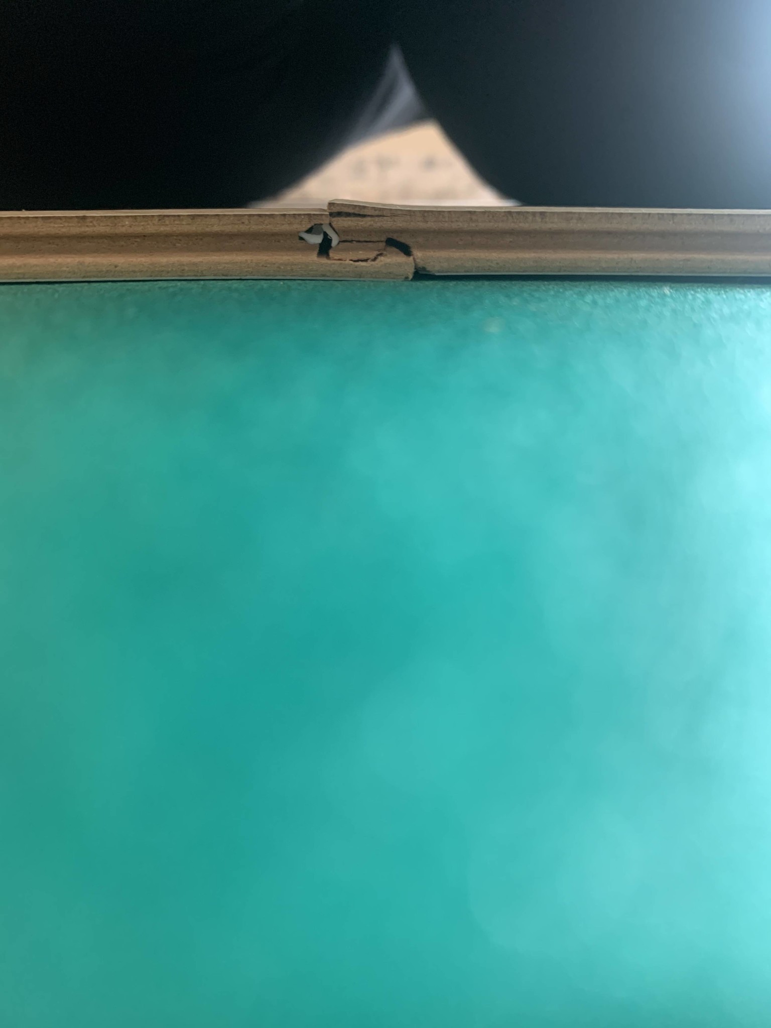

Vi håller på att lägga ett Pergo laminatgolv, av den dyrare sorten. Lägger ihop dem, men när vi gör sista klicken så knäcks hörnet lite. Vi fattar verkligen inte var vi gör för fel. Golvu deltaget är spikrakt, vi använder korslaser för att få allt rakt.. vad fasen är fel?
Har nu förstört hörn på golv för ca 2000 kr och har 60 kvm kvar att lägga. Känner oss lite deppiga.

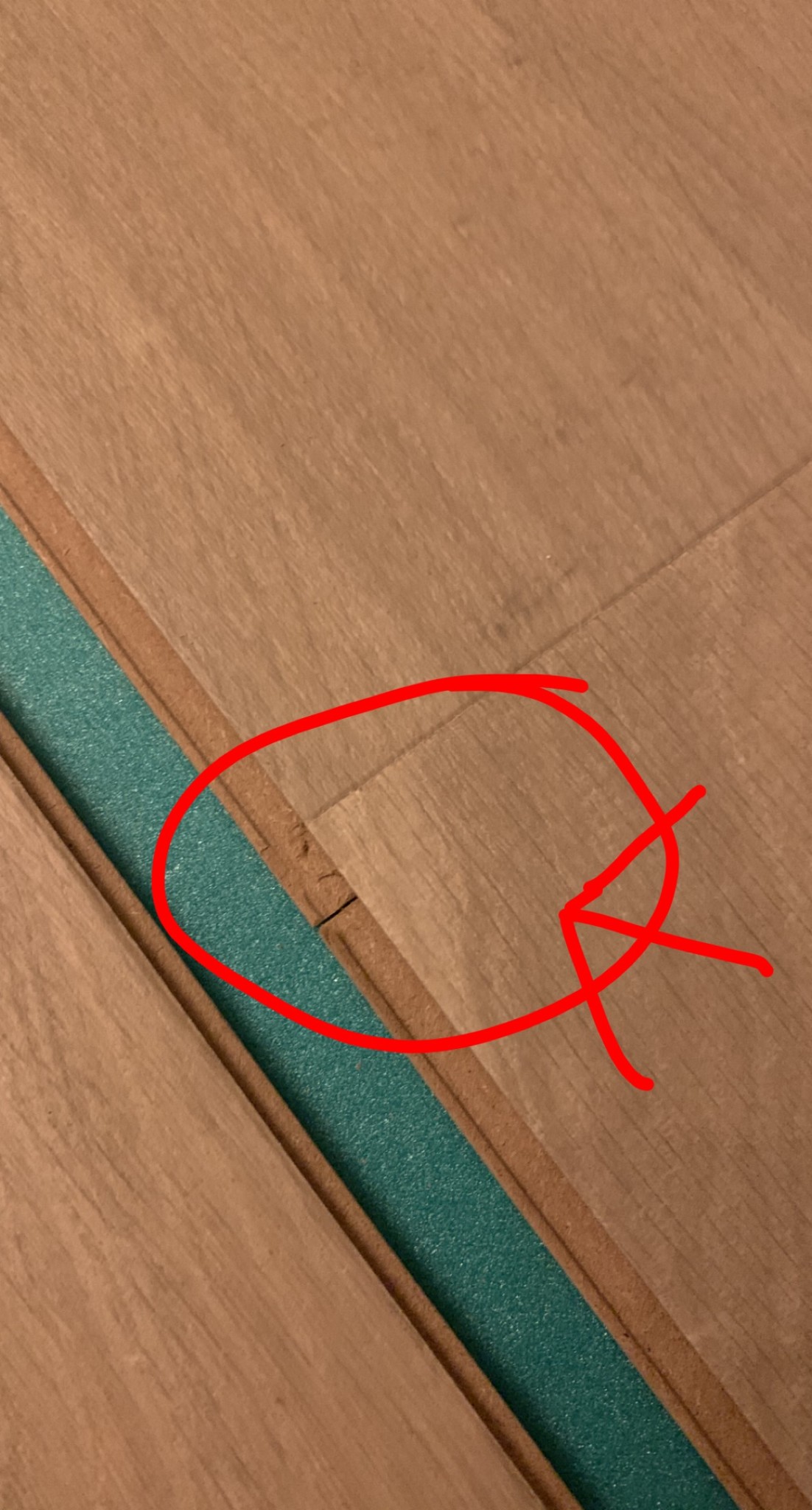

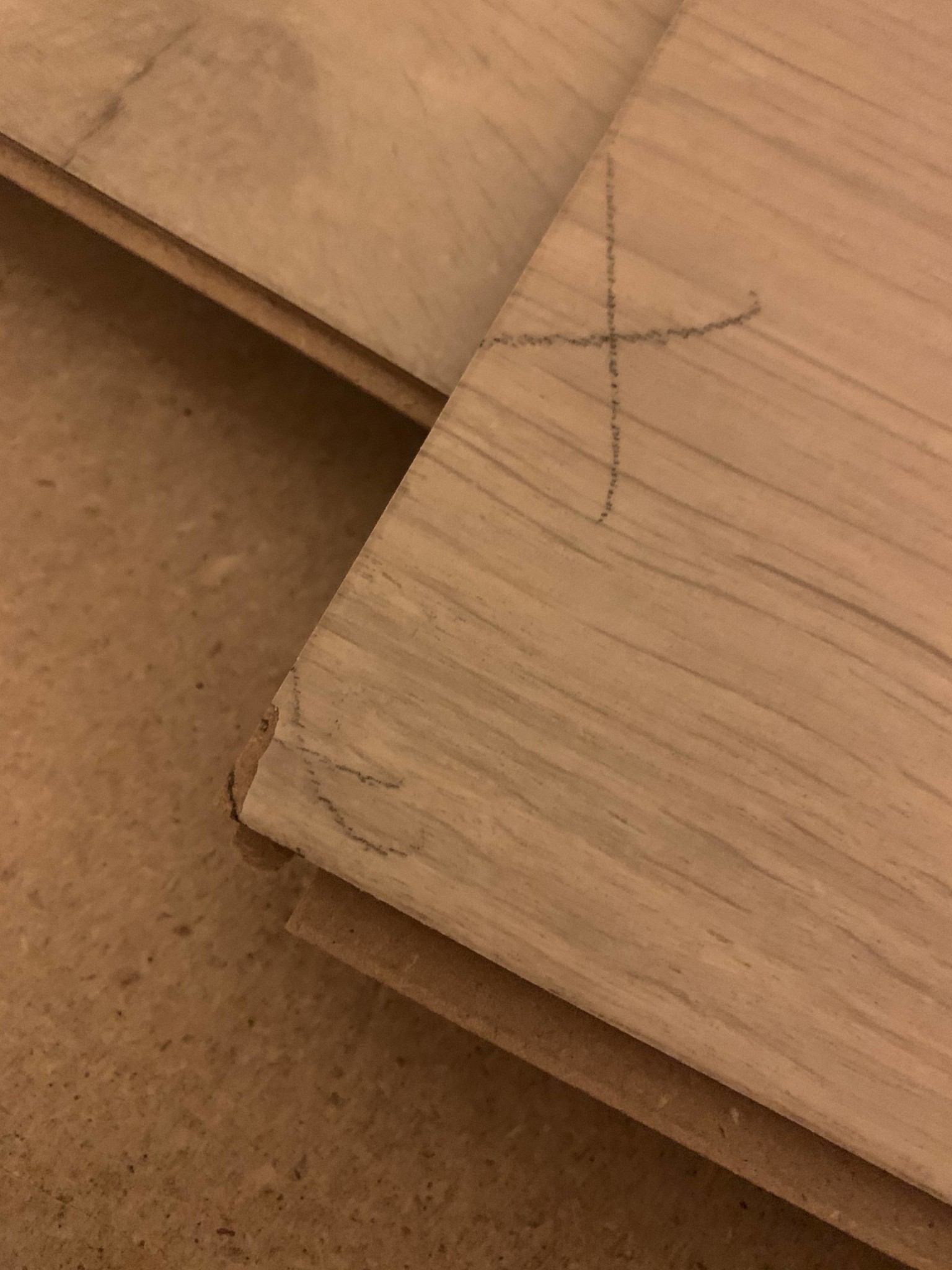

Ringat in på bilden vart det knäcks. Där har vi dock lyckats få ihop dom. Känns som varannan funkar typ och varannan inte. Lägger även upp en bild på hur det ser ut när den är knäckt, och så blir det direkt man klickar ihop dom. (Ritat för att vi inte ska ta en trasig av misstag)

Märkligt. Ser ut att vara samma klicksystem som Ikea-golvet jag la i mitt "uterum" i försomras och hade inga såna problem trots en del hårdhänt behandling och dubbelläggning (ta isär och sätta ihop igen). Känns som kvalitetsproblem, att vissa av dina golvbrädor helt enkelt är defekta så att de inte tål vad de borde.
Har lagt ca 60 kvm exakt sådant golv (fast Ask) och det var inga problem alls. Rekommenderar att du reklamerar det.
Lägger ni långa sidan i sponten och viker ner i korta,då knäcks hörnet ibland?(det yttre hörnet)V Veronica Fjordstrand skrev:

Vart slog du med klossen och gummiklubban, dvs lång eller kortsida? Ska ju bara klickas ner? Verkar inte hända ett skit (förlåt så irriterad på detta nu) när vi slår lite med detta.
Man kan ju också sätta ihop kortsidorna först i en hel rad om det går lättare,och vika ner hela raden sen.V Veronica Fjordstrand skrev:
