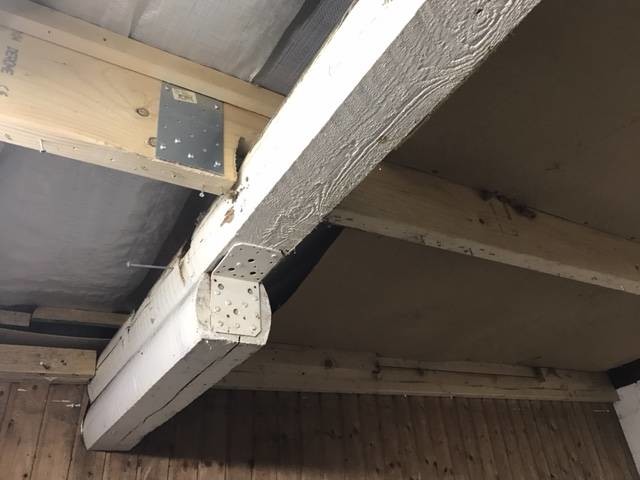

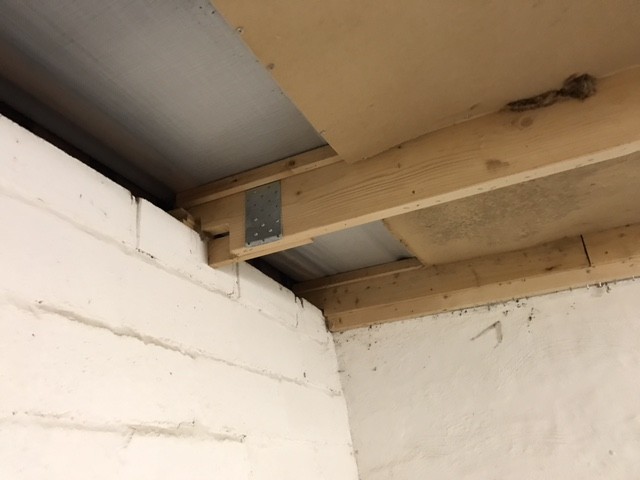

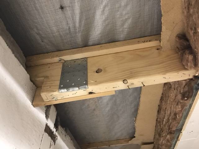

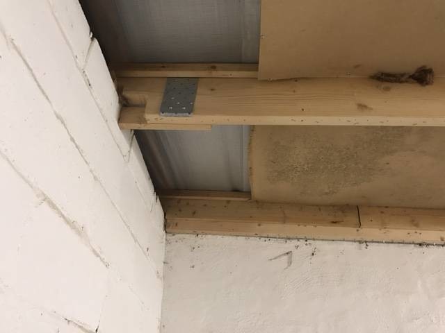

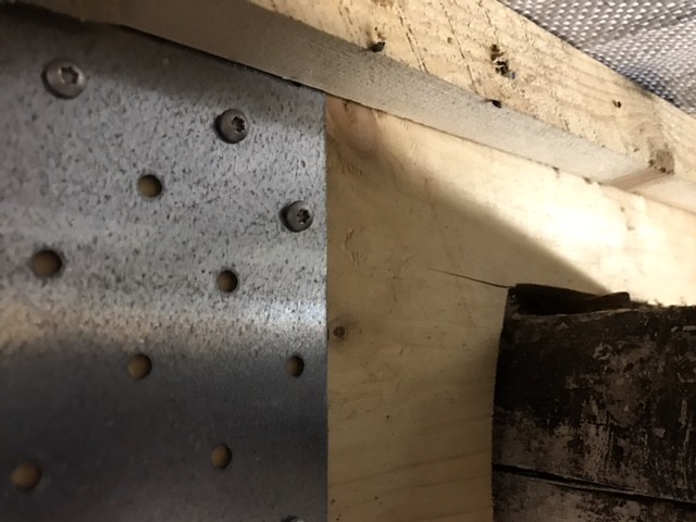

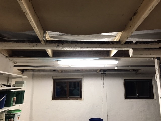

Råkat ut för ett livsfarligt fuskbygge då Pensionärspoolen Kungsbacka utförde ett nytt stalltak där hela takbjälklaget var söndersågat. Ett platt stalltak som skall klara en belastning på totalt 28000kg med snö.
All information finns på www.varstatakbygget.se-dela den gärna vidare.
Hamnade i tingsrätten där vi dömdes att betala för ett tak som enligt två oberoende byggingenjörer måste rivas och göras om.
Alltså råkat ut för både fuskbyggare och ett rättshaveri.
Har nu betalat totalt 1 miljkronor inkl advokatkostnader och 24% ränta för ett stalltak som måste rivas och göras om. Vem är konsumenttjänstlagen till för?
Sågat takbjälklag med stödbeslag på ett stalltak, som visar tecken på strukturell brist och felaktig byggnation.
Söndersågade träbjälkar i stalltak med förstärkningsplåtar och synliga skruvar.
Skadat stalltak med synliga sågade takbjälkar som ser osäkra ut, med en bakgrund av en vitmålad vägg och två fönster.
Skadat stalltak med söndersågade bjälkar och en improviserad reparation med metallplåt.
Inuti ett stall med synligt skadat takbjälklag, där bjälkarna ser söndersågade och instabila ut.
Skadat stalltak med söndersågat bjälklag som inte klarar förväntad belastning.

Håller med om att det saknas rätt mycket info om taket pensionärspoolen byggt. Det måste vara mycket större än vad man får intryck av på bilderna. 28000kg och 200kg/m2 blir 140m2.
BBR krav på cc600 för balkar? Det beror helt på konstruktion. Vanligt är cc1200 på takstolar och balkar.

Samtliga takbjälkar är söndersågade/försvagade samt att x antal takbjälkar saknas.
Konsumentlagen säger att resultatet av en tjänst skall vara fackmässigt och om du tittar på hemsidans bilder
så har denna definition genom denna tingsrättsdom fått en ny innebörd.

Ombyggnad avsåg rivning av ett gammalt stalltak samt ett nytt sådant. Inget märkvärdigt job om man inte som Pensionärspoolen beslutar sig för att såga sönder och underminera de intakta takbjälkar som levererades. Allt detta doldes under ett innertak ock upptäcktes då en av deras anställda fick dåligt samvete och kontaktade oss och informerade att allvarligt byggfusk förelåg gällande takbjälklaget. Vi tvingades riva upp både yttertak o innertak för att kunna upptäcka det livsfarliga byggfusket.
