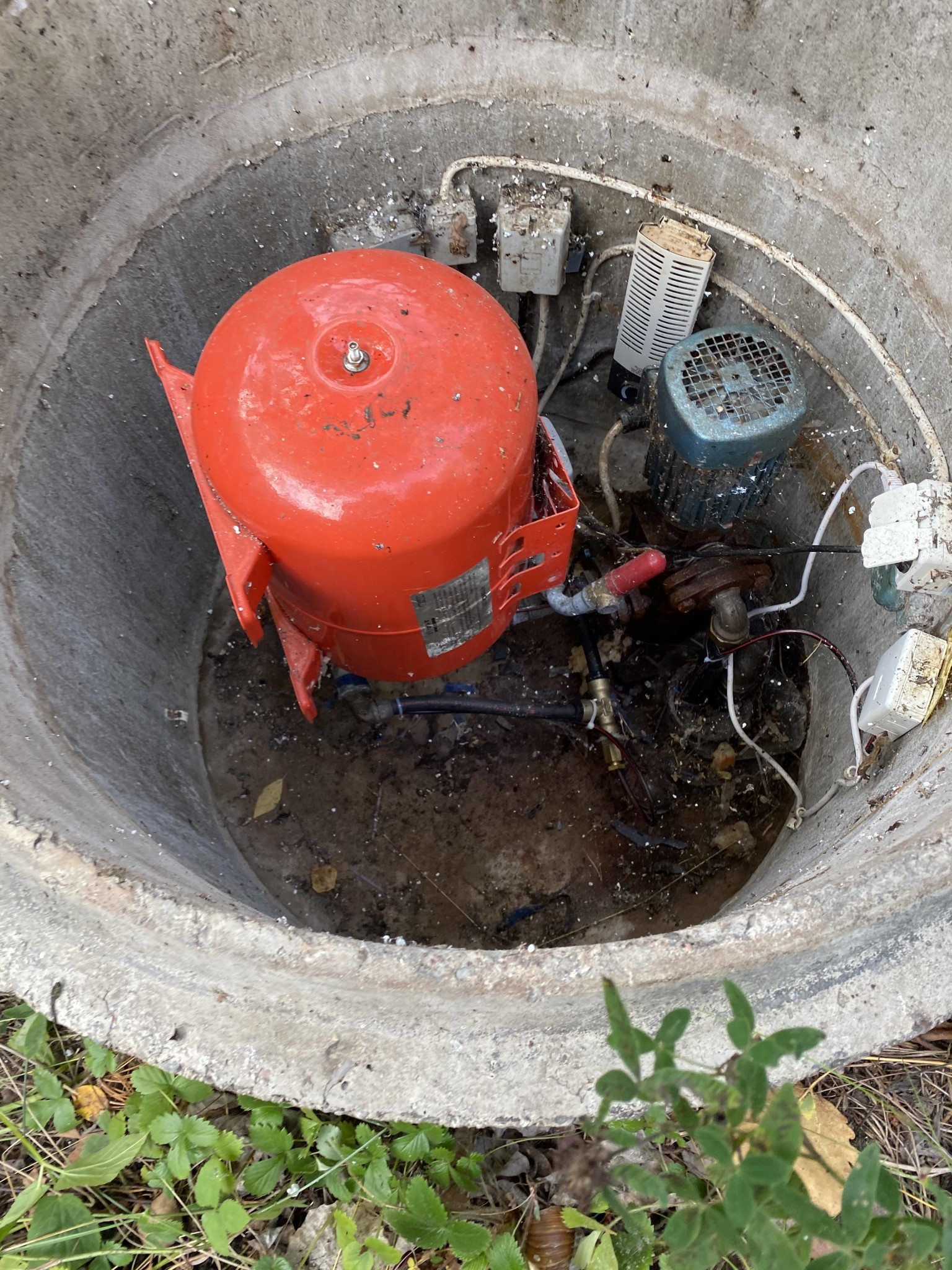

Pendlande vattentryck från egen pump/hydropress (tror det heter så?)
· Västerbottens län
· 18 024 inlägg
Start och stopp sliter på pumpen, men jaga i lite luft med fotpumpen, lite är bättre än inget.
Protte
Gästerna bör medföra kompressor, typ.
Protte

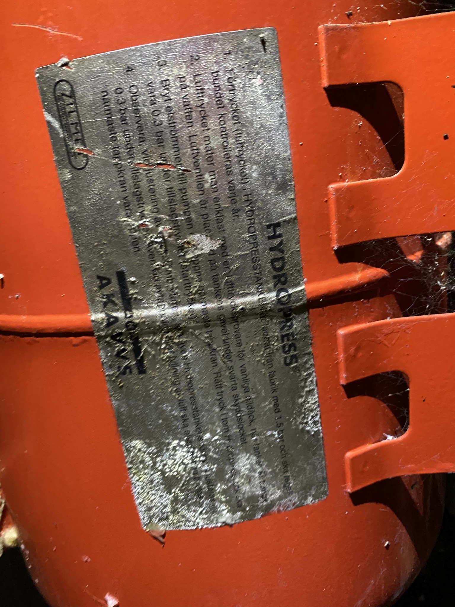

så har jag haft kompressor o gjort enligt beskrivningarna... o något pyser, låter inte som ventilen. Men trycket sjunker förståss o tillbaka till noll typ. Så anar gummiblåsan eller kan det ens vara något annat? Låter som det pyser från nån koppling längre ner men väldigt svårt lokalisera o då borde det väl snaraste vara luften som trycks igenom och pyser ut?
Går det byta tex bara själva gummibollen eller är det hela paketet som måste bytas?

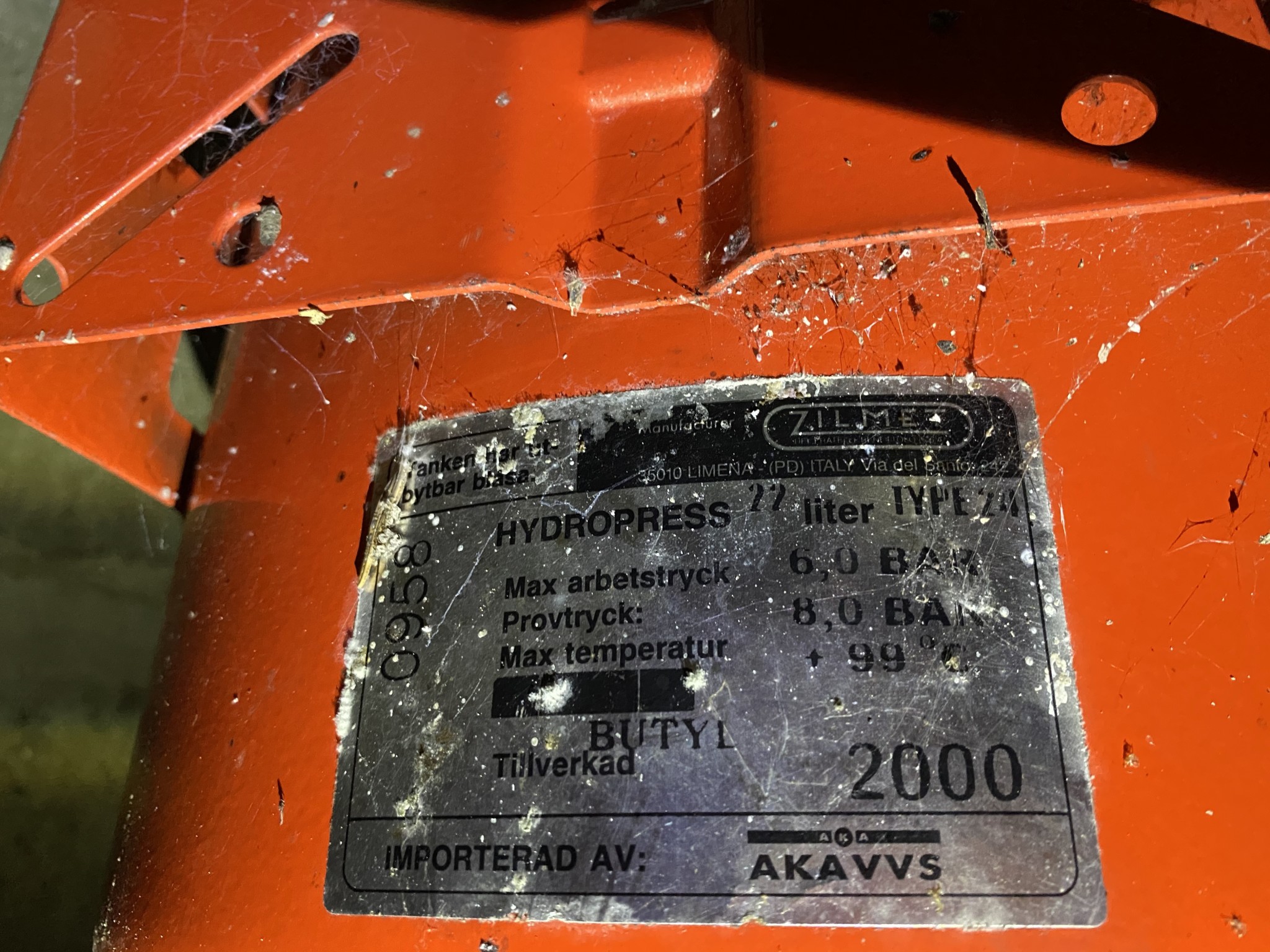

tycker det står 22 liter på den utslitna etiketten, kan det vara korrekt? Kanske inte någon jättesumma bara köpa en ny o skruva av o skruva på? något man ska tänka på i så fall?
