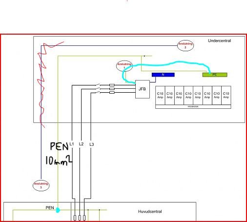

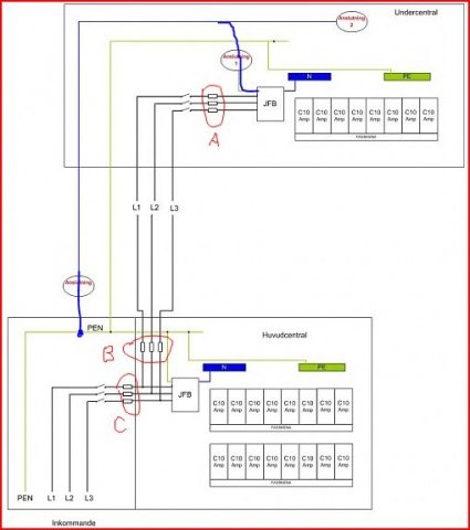

För att göra det extra tydligt ska du i första hand koppla som den första bilden, dvs med separat nolla och skyddsjord. Det är vad som rekommenderas.
Anslutningen av nollan och skyddsjorden i huvudcentralen bör göras på PE-skenan, inte "mitt på" PEN-ledaren som jag ritade. Det är viktigt att anslutningen blir bra och hållbar.
Säkringarna vid A behövs inte. Eventuellt behövs inte säkringarna vid B heller. Det beror på om C skyddar kabeln. Väljer du 6 mm² så behövs troligen ingen avsäkring. Det skadar visserligen inte med extra säkringar, men det kan bli struligt med selektiviteten, dvs vilken säkring som löser vid överlast och kortslutning.
Om du av någon anledning inte kan skaffa fram en 5-ledarkabel så kan du koppla enligt den nedre bilden med en 4-ledarkabel. Rekommenderas dock inte, och om nu inte kabeln redan är nedgrävd så finns det ingen anledning. I detta fall måste PEN-ledaren vara minst 10 mm².
