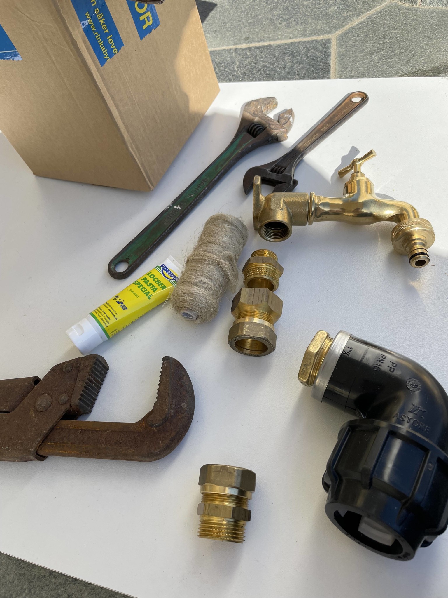

Efter inspiration på detta forumet önskar jag bygga egna utkast och behöver lite hjälp med detaljer.
jag har dragit fram PEM 25 slang till tre ställen i trädgården och där önskar jag ha utkast som sticker upp ur marken, monterad på en stolpe.
behöver lite hjälp med vad jag ska köpa.
förutsättning som jag har idag.
Framdraget 25 mm pemslang.
Kopparrör 300 cm långt, ytterdiameter 28 och innerdiameter runt 24 mm (godstjocklek 2 mm).
Troliga Inköp? gärna från rinkabyrör, ahsell eller någon annan proffessionell butik/hemsida:
koppling från 25 mm PEM till Kopparrör (90 grader vinkel för att komma upp ur marken).
koppling från Kopparrör till R20/25 (90 graders vinkel) gärna en som går att montera "vägg"
Avsluta sedan med en Kultappkran (likt nedan), är det R20 eller R25 som är att föredra?
vill få ut så mycket tryck som möjligt.
https://www.rinkabyror.se/artikel/kultappkran-20r/
Hoppas ni kan hjälpa till.

Prk-vinkel 25mm x R25 invändig (vanliga med 2 plast funkar också) - rak klämringskoppling 28mm - R25 utvändig gänga, valfri gängtätning mellan kopplingarna men lin och pasta är nästan allmänbildning så våga prova.
Jag skulle nog välja ett ventilfäste med 20 för att jag tror inte det finns färdiga övergångar från 28 till 15 (går såklart att lösa ändå om man verkligen vill det)
Rak klämringsövergång 28mm x R20 invändig eller utvändig gänga beroende på ventilfästet- ventilfäste R20- Tappkran R20
Allt detta är standardprodukter och kan beställas på Rinkabyrör med flera, vill du spara lite pengar kan du kolla på platsrörskopplingar istället för prk-kopplingar men då måste du täta gängorna med gängtejp eller snöre.

Hej Richard
Tack för svar.
Förstår jag det rätt att jag kan ha det så här ?
Först pemslang 25mm, därefter
1. https://www.rinkabyror.se/artikel/prk-406-vinkel-25x25r-utv/
Efter det kommer
2. https://billigtvvs.se/vvs/ror-och-r...X25PTZaDrQXbT6RDMK8k08fRJnMNpcy8aAtBxEALw_wcB
Hittade ingen på rinkabyrör.
4. Därefter en likadan
5. Ventilfäste
https://www.rinkabyror.se/artikel/prk-418-ventilfaste-25x20r-inv/
Därefter avslutar jag med en tappkran r20?
Behövs några specialverktyg för kopparrör och klämring eller är det bara dra hårt som tusan?

Nästan du kan inte ha utvändig gänga på båda delarna, känner mig riktigt snäll så jag kan leta fram lite länkar. Du behöver inga specialverktyg utan bara något att dra åt muttern med typ två lite större skiftnycklar.
PEM-slang
https://www.rinkabyror.se/artikel/prk-405-vinkel-25x25r-inv/
https://www.rinkabyror.se/artikel/va-klamkoppl-rak-ovg-28x25r-utv/
Kopparrör
https://www.rinkabyror.se/artikel/va-klamkoppl-rak-ovg-28x20r-utv/
https://www.rinkabyror.se/artikel/metall-ventilfaste-inv-g20/
Tappkran
Mitt förslag på ventilfäste är bara första jag hittade, föredrar du PRK-ventilfästet så kan du använda den med rätt klämringsövergång. Då skruvar du ut "plastmuttern" och stoppar den i någon bra att ha låda

Hej!!
Riktigt snällt av dig!!
Köper imorgon!
