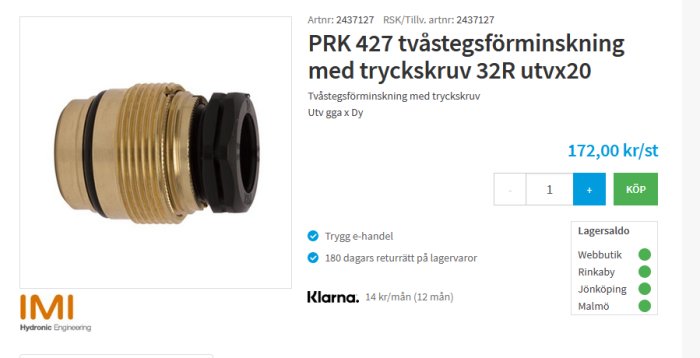

Ska du försminska PRK 32-20 så använd tvåstegsförminskning:
https://www.rinkabyror.se/artikel/prk-427-tvastegsforminskning-med-tryckskruv-32r-utvx20/
Inget lin & pasta.
Bara "plug and play" !!!
Och glöm inte stödhylsor...
https://www.rinkabyror.se/artikel/prk-420-kompensationshylsa-pn10-12-20/
För installationsanvisningen ska alltid följas...

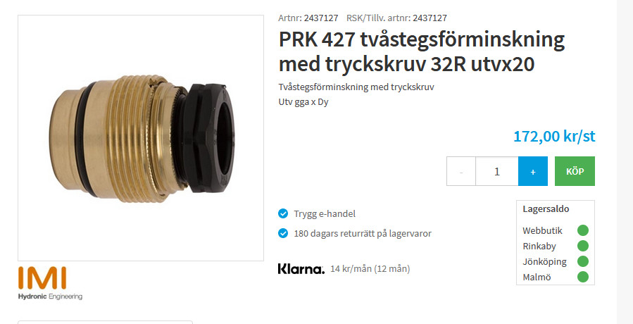

Inget lin & pasta.
https://imihydronic.blob.core.windo...ert_System_Components/Low/PRK_instruction.pdf
