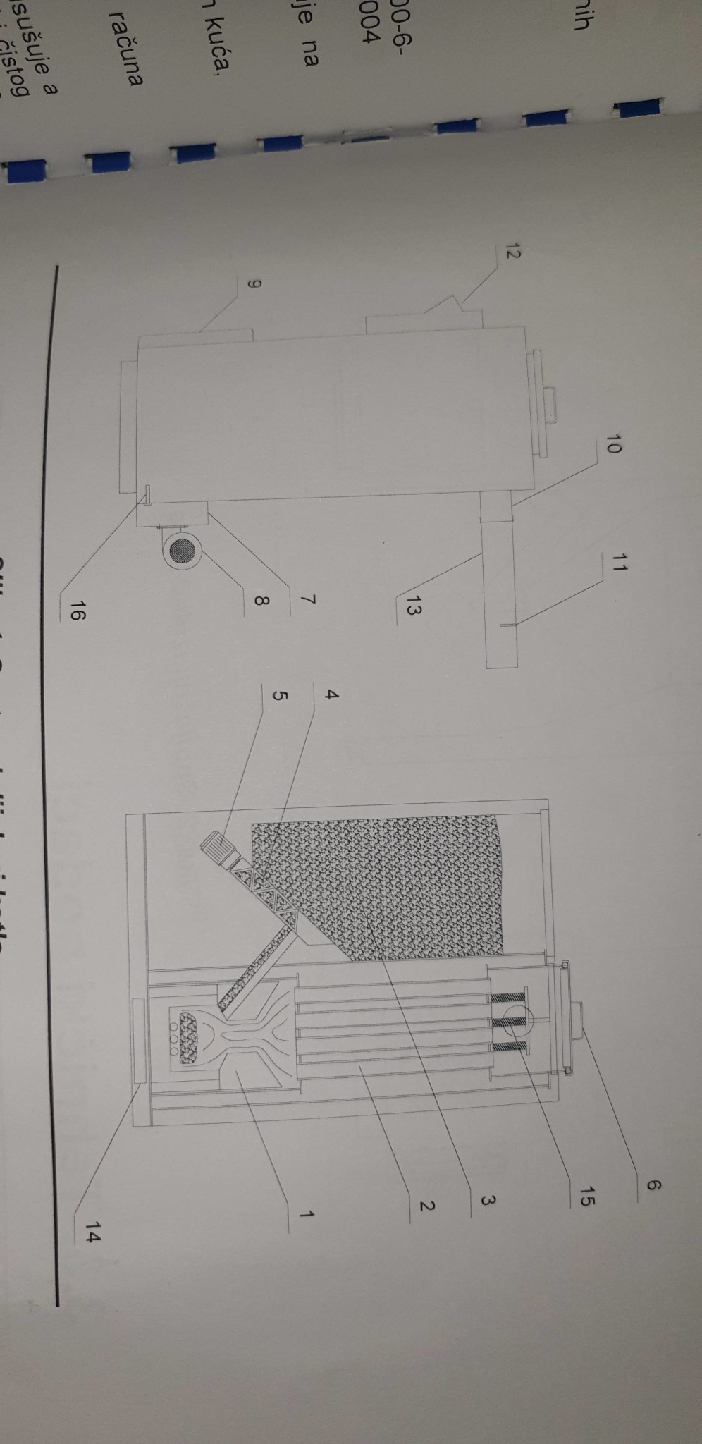

Vi har köpt en pelletspanna men har inte riktigt förstått hur det ska gå till med installationen av den. Olika rörisar med olika svar och olika priser. Nu till min fråga? Behöver jag en vattentank för tappvattnet? Hur går det till? Tacksam för snabbt svar
Det beror ju på vad det är för panna ni köpt. De flesta pannor har ju inbyggd "varmvattenberedare", alltså en inbyggd tank för uppvärmning av tappvarmvatten. Tillverkare och modell beteckning är nog ett måste för att du skall kunna få hjälp.
G
Det är en Topling 40 kw
  • Schematisk bild av en Topling 40 kw pannan.

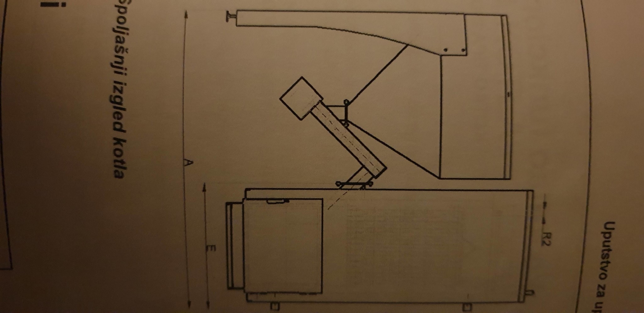

G
Kanske bättre bild
  • Ritning av ett byggprojekt med tekniska detaljer och numrerade delar.
Du sitter ju med manualen. Kolla om det står någonting om varmvattenmagasin eller liknande. Om det inte står någonting i specifikationen (en volym) eller i något kapitel i manualen, så har pannan ingen vvb.

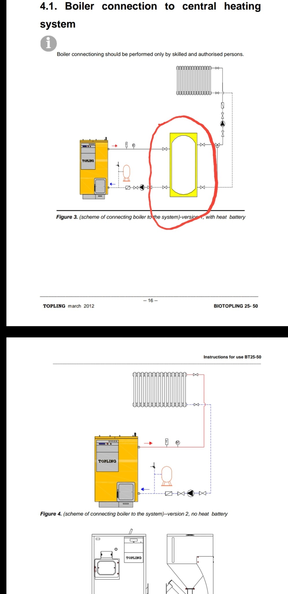

G
Tack men jag förstår inte ändå. Den inringade vad är det för något? Det har jag inte. Menas det med att jag behöver en v tänk eller hur menas det

Den inringade tabellen; titta längst till höger. Troligen indikterar de siffrorna storleken på vvb för respektive panna. Men det är ju för just de modellerna.
Om din panna inte har inbyggd vvb, så ja, då måste du ha en separat vvb.

OK? Men i en vanlig panna/de flesta pannor här i Sverige, så finns det en inbyggd vvb, och då behövs ju ingenting extra alls.
Jag förstår inte vinsten med detta upplägg. En isolerad tank är liksom inte billig.
Jag har ved/pellets/el/olje-panna, med inbyggd vvb och tillkopplad ack-tank. Att köra vvb utanför kan jag inte se annat än väldigt omständigt, generera effektivitetsförluster, och helt enkelt bara onödigt. Det finns gott om billiga pannor.
