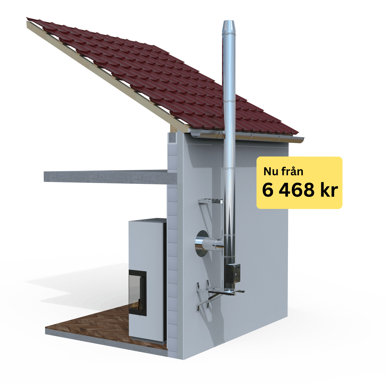

Jag antar att ts menar en sån här lösning.
Del av hus med snedtak och skorsten, synlig isolering och prisetikett "Nu från 6 468 kr".

KMP har en liten låda med en fläkt, dvs inget långt rökrör öht.
Jag har ingen aning om man behöver en sån där fläkt eller om dom är inbyggda i själva kaminen, det framgår inte?

Du kan nog räkna med att om de inte uttryckligen säger motsatsen så behöver den en skorsten eller möjligen en låda med fläkt.
Kent Henell
Vissa pelletskaminer kan installeras utan skorsten, då krävs en tillsats för väggenomföring.
Rökröret går rakt genom väggen och omsluts av en kanal för föbränningluft som samtidigt kyler rökgaserna. För att det skall fungera med en horisontell rökkanal krävs en fläkt och den inkluderas anslutningssatsen. Sedan bör man ju tänka på vart röken kommer ut, den innehåller ju viss värme så att man inte får kondens på väggen och att röken drar i genom ventilation i huset.

Min uppfattning var att skorsten (som sticker upp ovanför talet) var ett krav från lagboken. Men det kanske inte är så?
Tack, då var det som jag misstänkte.
Men det borde rimligen finnas andra lösningar än just den här KMP?
Jag ser inget problem med den men dom vill ju ha ganska bra betalt för det.
