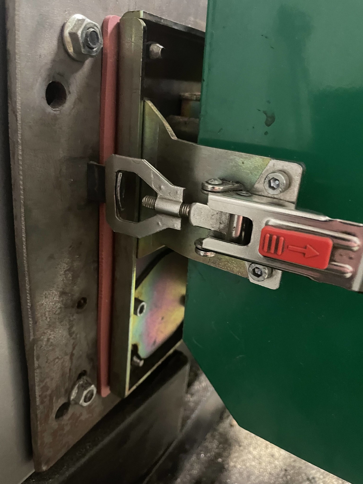

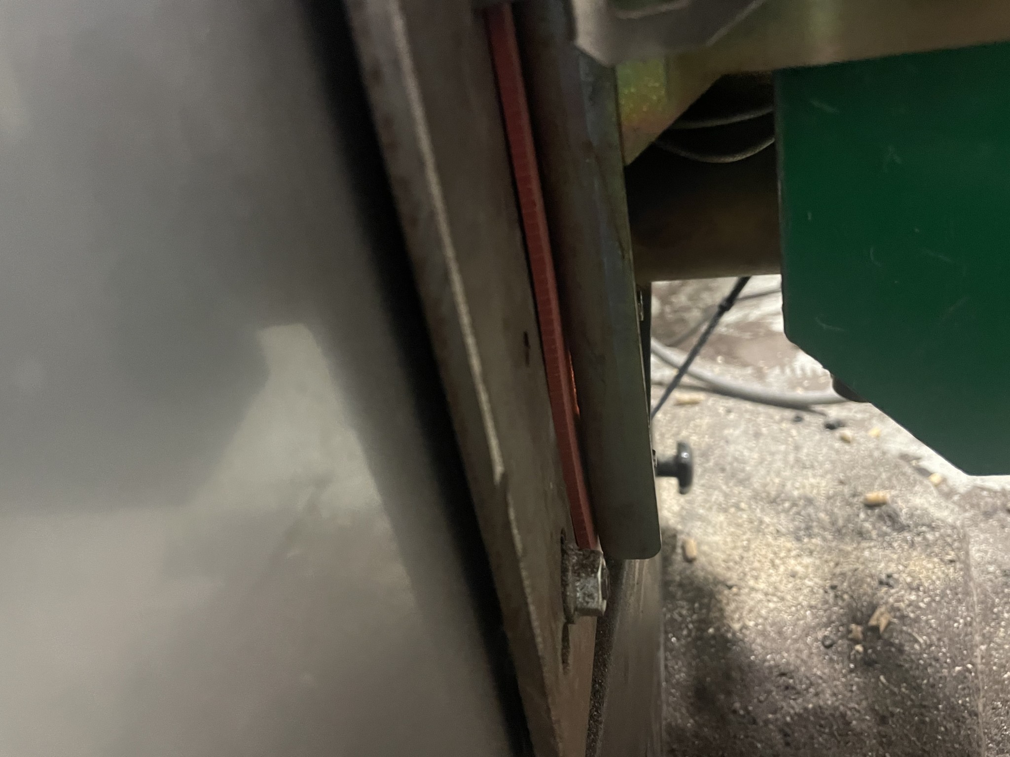

Har enkelhets panna med en ecotech A3. Har sedan sommaren förra året problem med att glöden brinner för snabbt. Så har bytt vingar på den men det finns även en glipa mellan brännaren och pannan. Jag bytte den packningen idag men det är fortfarande en glipa. Det är liksom hur man spänner den som gör det. Spännerna sitter inte på mitten så man spänner mer på övre delen. Tips på hur man kan lösa detta, kan man ha 2 packningar? Funkar ju nu under kallare perioder men när det blir varmt slocknar pannan jämnt och vi måste köra elpatron vilket är dyrt.
pröva att justera spännena, du kan ju snurra på den ”trekantiga” delen så spänner den åt lite mer.Johan Eriksson5 skrev:

Men var försiktig så du inte spänner åt för hårt.

Därför att man tar ut brännaren relativt ofta, vi sotar ut pannan rejält varje månad, då tar man även ut brännaren. Att pannan börjat ta tjuvluft är uppenbart då glöden brinner för snabbt. Då jag bytt slussvingar och tätning till huset vet jag inte om något ställe där den kan dra mer tjuvluft. Då det är en glipa där vill jag ju självklart se om det funkar bättre när den är tät, glipan är större än på bilden. Den syns bara i rätt vinkel och det går inte att få till det med telefonen. Finns det någon typ av brandfogs silikon som skulle funka? Man kan ju stryka lite bara på brännaren, just där det är en glipa.S Stefan1972 skrev:Jo men det jag menar är att det är väldigt lätt att fastna på en enskild orsak och inte se helheten. Visst kan det dra tjuvluft där men varför just nu då kan man ju ställa som motfråga? Vad har förändrats just där som gör att det helt plötsligt är otätt? Om inget så kanske det har varit sådär hela tiden och problemet beror på nåt annat.

Därav att jag vill testa det jag faktiskt ser är fel. Det är enligt manualen och många andra viktigt att vingarna i mataren är fräsha så den inte kan dra tjuvluft där. Gliporna som kan bli vid vingarna är liknande i storlek som den jag har tagit bild på. Är det viktigt att det är helt tätt där kan man tänka sig att glipan mot pannan är lika viktig.

Det finns ju "garn/fläta" som man brukar täta mellan murstocken och rökrör, som borde tåla tempen. Sådana finns ju I olika tjocklekar, om det nu tjuvdrar någonstans.
Finns på bauhaus eller där man köper braskaminer, vet inte vad det kallas.
Men jag kan tycka att det borde gå att bara dra åt luckan/brännaren och få det tätt, om det inte är någon plåt som slagit sig helt/blivit misshandlad.
Tro mig jag har testat att dra åt så hårt det går. Men den drar det ju bara snett. Finns sådan glasfiber tråd på biltema men deras tunnaste är 6mm. Glipan är nog 1mm.B BSOD skrev:Det finns ju "garn/fläta" som man brukar täta mellan murstocken och rökrör, som borde tåla tempen. Sådana finns ju I olika tjocklekar, om det nu tjuvdrar någonstans.
Ja, men om den dras ihop och blir 5 mm på ena sidan och 4mm på andra sidan så blir det nog tätt. Eller hur tänker du använda den?Johan Eriksson5 skrev:
Inte rätt, men det finns högtemp silikon som man kan testa att täta med. Ingen permanent lösning, men för att testa om det verkligen är tjuvluft som är ditt problem kan det nog nyttjas.
Jag har ju faktiskt packnigns silikon som man har till bilar. Den tål 300C. Borde ju fungera som test.B BSOD skrev:Ja, men om den dras ihop och blir 5 mm på ena sidan och 4mm på andra sidan så blir det nog tätt. Eller hur tänker du använda den?
