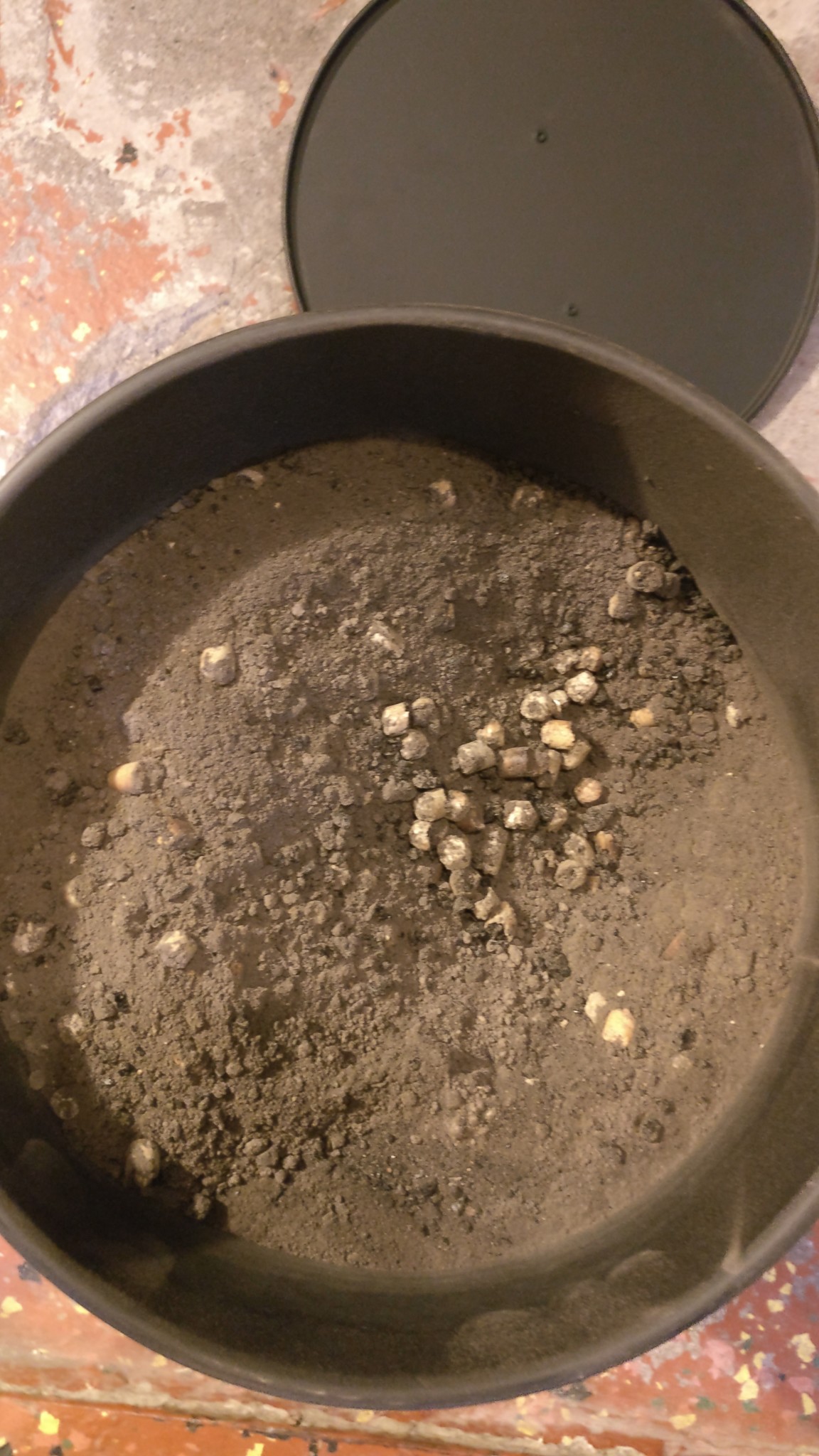

Ännu en nybörjarfråga. Nu har jag askat ur brännare och panna för första gången. Det är mycket pellets i askan. Är det normalt? Det har nog varit så även tidigare då det såg likadant i gammal aska som fanns kvar i grovis.
Brännaren är nyservad och då tittade de även på pannan.
  • Askfat med pelletsrester och aska från en nyservad pelletsbrännare.

Vilken brännare har du?
nä det kan det inte vara. Blir ju lite oekonomiskt om en del åker igenom oförbränt.

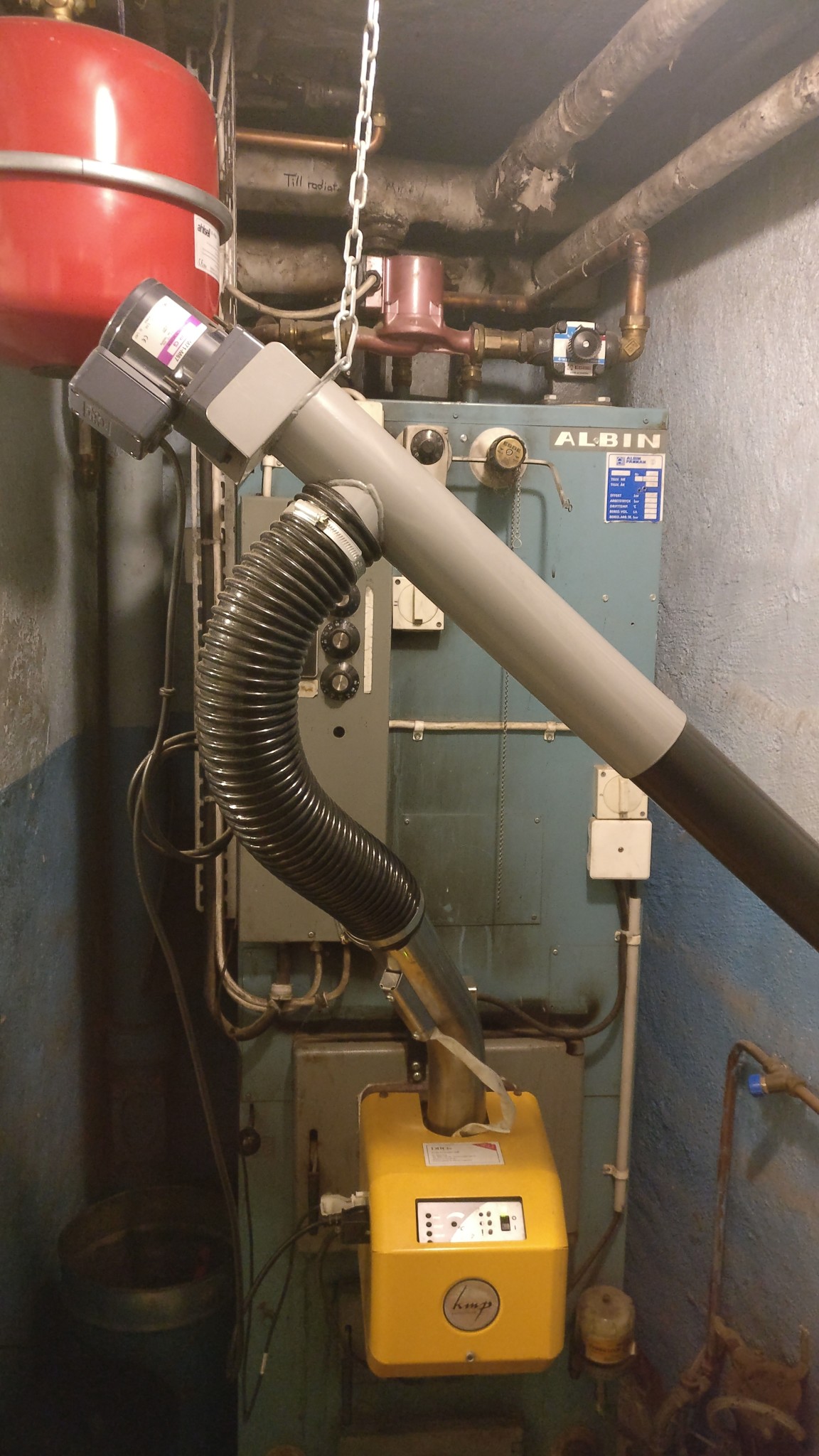

Det är en PX21 som sitter i en Albin villacombi 725F.

Frågade tidigare ägaren och enligt honom är det normalt och beror på att pellets studsar ut efter att de har ramlat ner. Det stod något om pelletsbroms i manualen, kanske borde kolla på det.
Du får väl skaffa dig en finmaskig korg och sikta ut pelletsen, kallas återvinning , populärt ord. Det är till att vara snålvarg i bland och inte helt fel.

Jag har en sån själv. Kört den tidigare i typ 10 år utan pelletsbroms i röret och jag har aldrig sett nå hela pellets i askan. Nu har jag broms men den hamnade där av bara farten när jag hade krångel tidigare och hade en nyare reservdelsbrännare.

Så här ser det ut.
  • Värmepanna med rör och en expansionskärl i ett pannrum.

Helt normalt med den typen av brännare.
Har själv kmp och den är inne på mer än 15 års användning .
Finns att köpa till ett stopp att sätta precis innanför brännröret eller en pelletsbroms i fallröret innan själva brännaren, men med vissa negativa effekter..

Kan ju bara svara för det jag själv brukat, tex blecket inne i brännröret. Fungerar gör det men askan har svårare att ta sig ut till själva pannan. Själv har jag nu en liten kopp av keramik framför brännröret som de pellets trillar ur brännaren lägger sig i och förbränns under eldningscyklen . Pelletsbromsen i röret till brännaren har jag inte prövat men antar att risken för stopp i röret ökar ,någon som kan bekräfta ?
