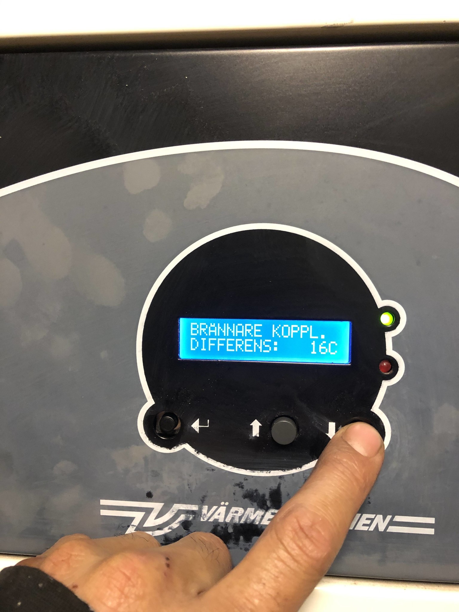

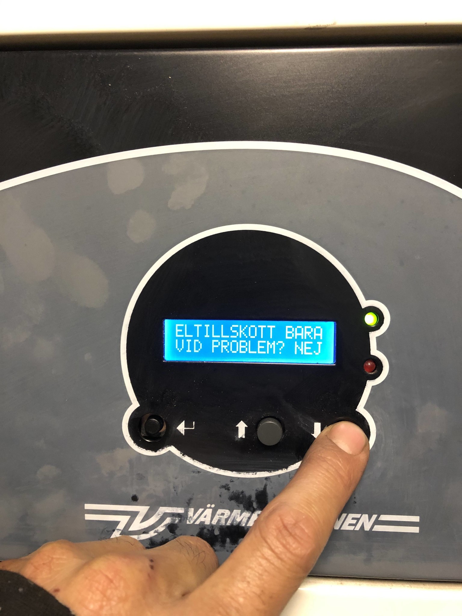

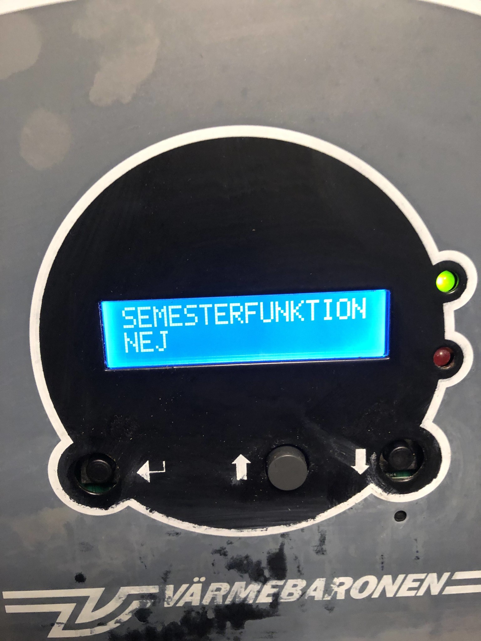

Jag reser bort i 5 veckor. hur kan jag göra med pellets pannan?
En full pellets förråd kommer inte räcka till om jag kör som vanlig ( automat shunt).
Det finns semester val också på pannan vad innebär detta?
Eller kan jag köra manuellt på låg nivå?
Eller kör på el... men blir det mycket dyrare då?
Hoppas ni har som tips hur jag kan göra. tack alla. Hälsning.
Åsa Lund

De går att sänka. men pelletspanna går inte över till el förbrukning när pellets tar slut.
Mannkan välja mellen pellets eller el tror jag.
Och det finns semester modus också.

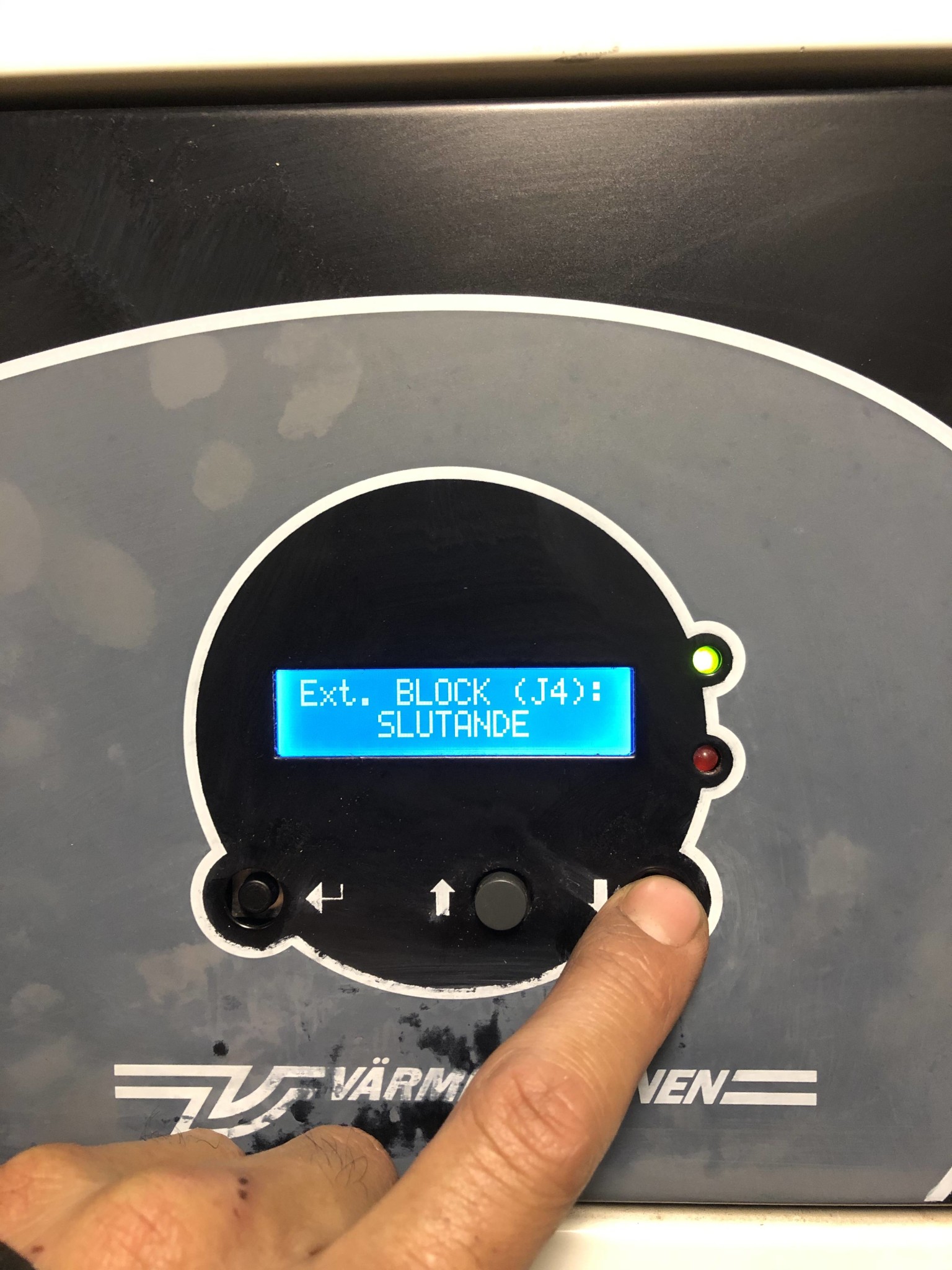

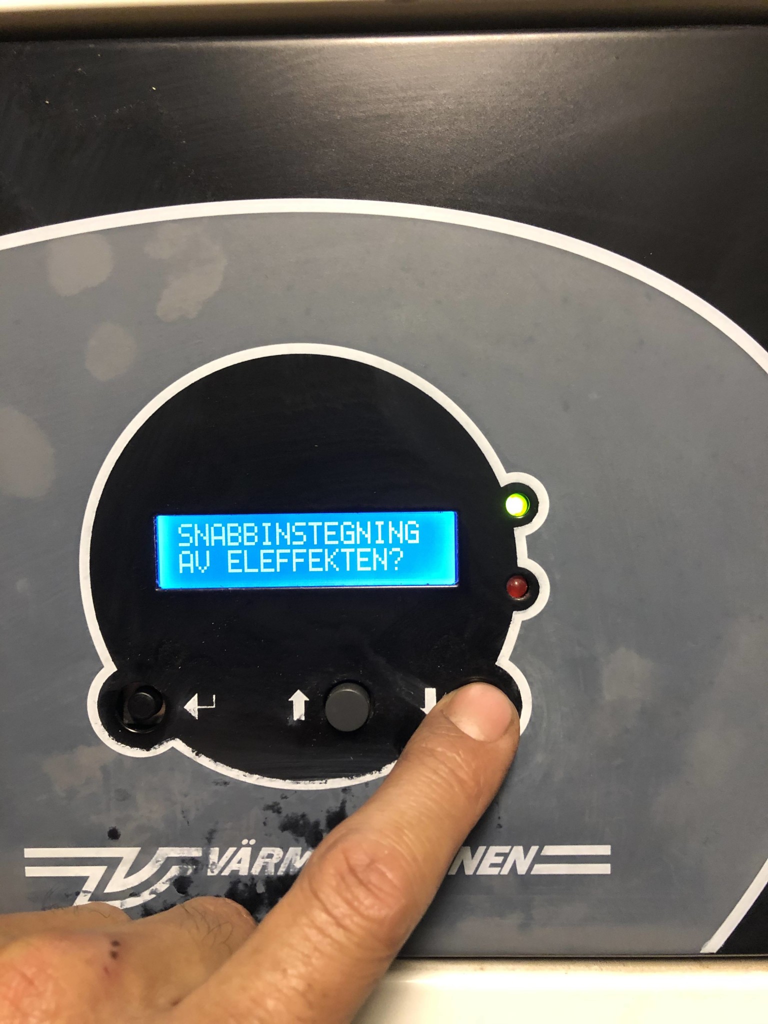

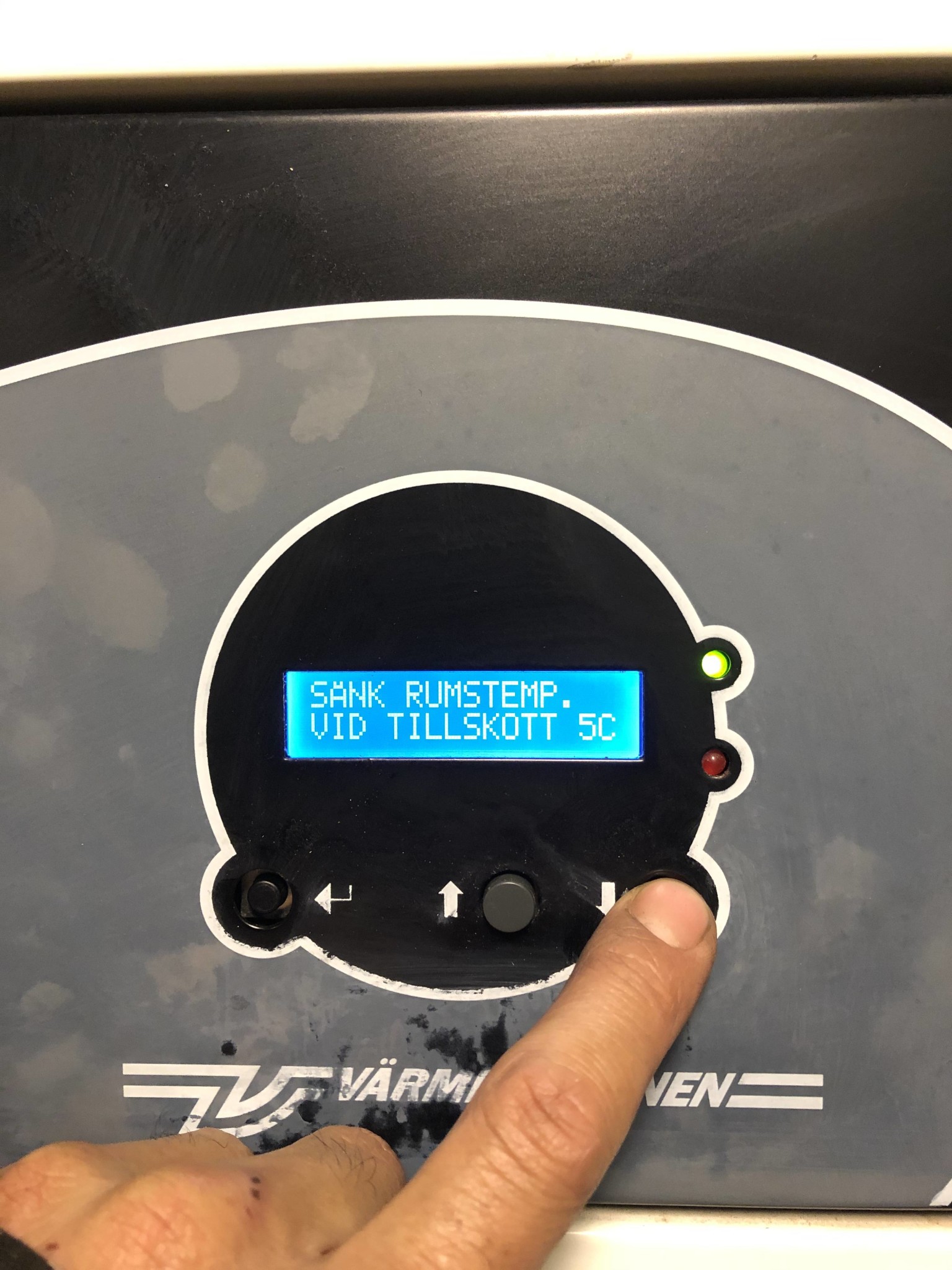

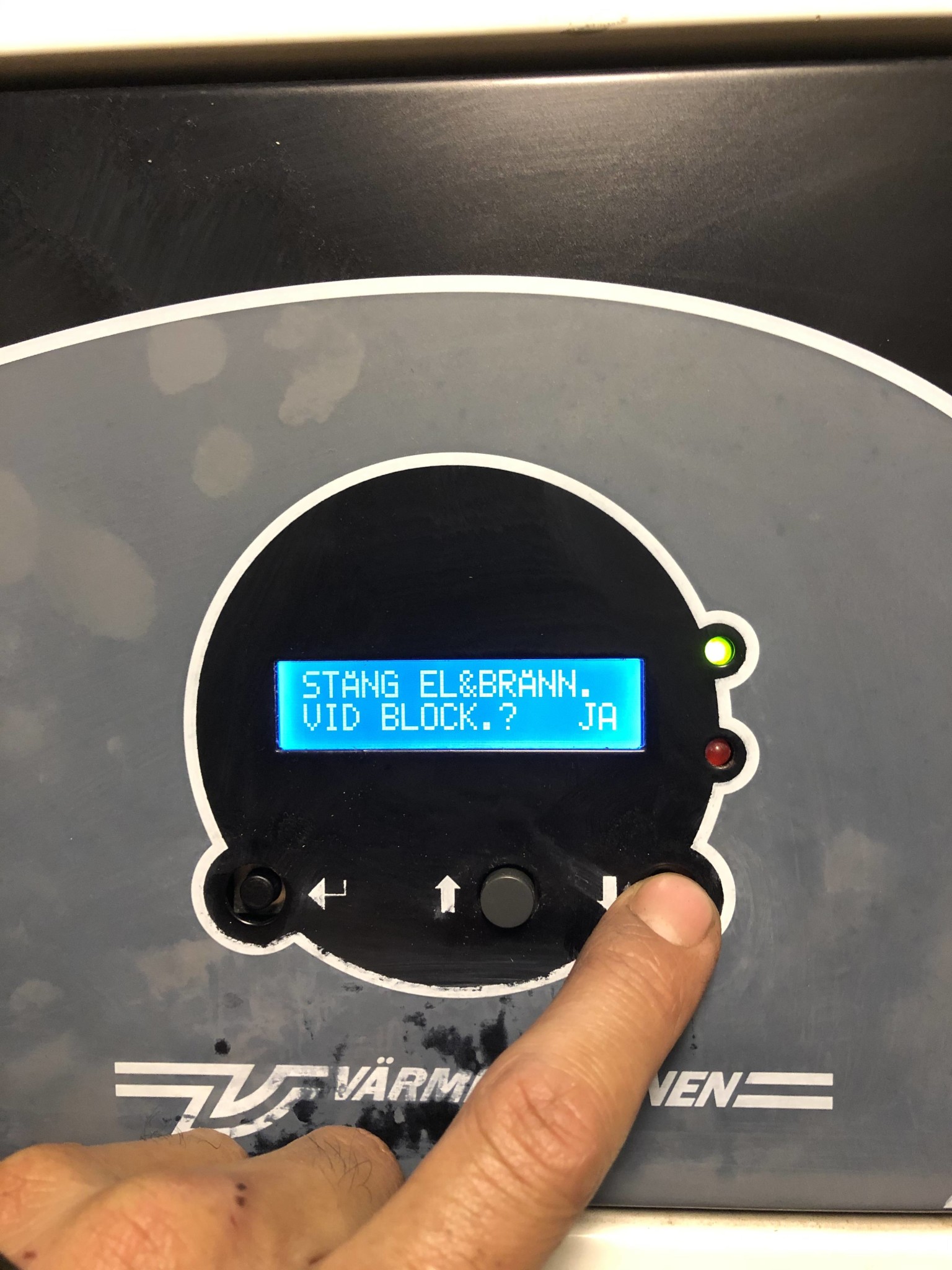

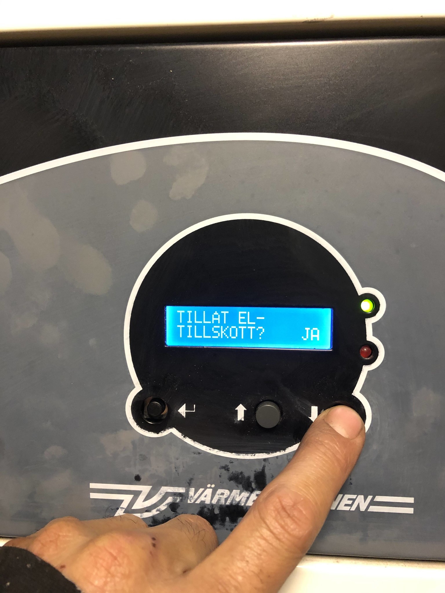

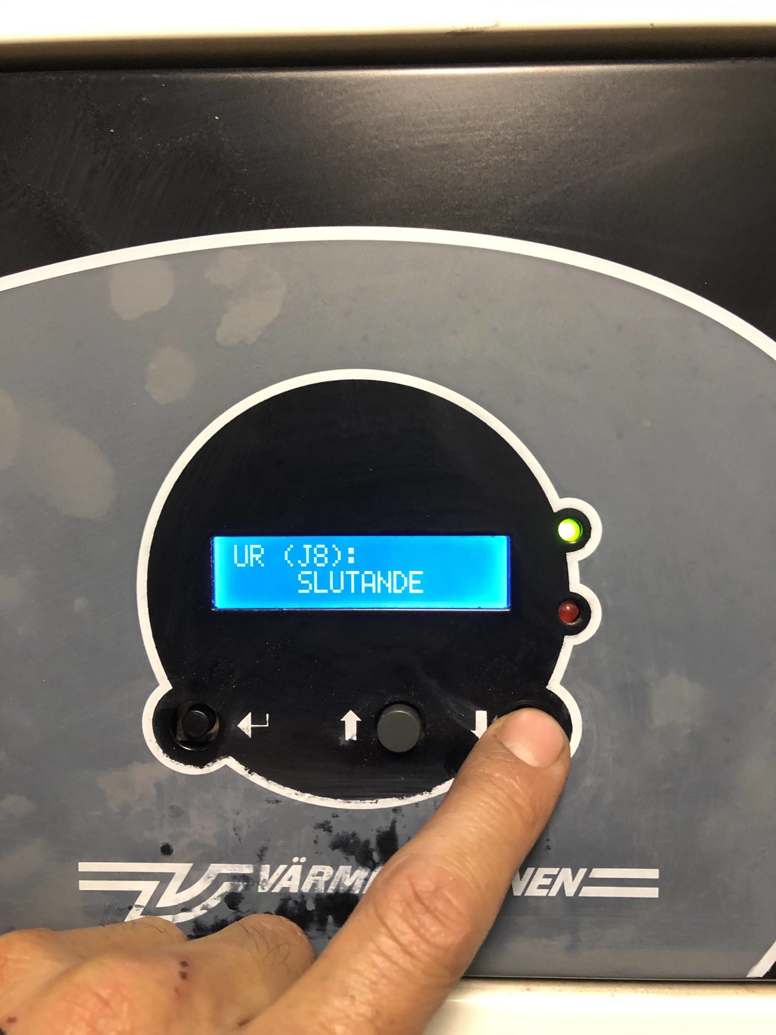

Nog är det väl så att det finns en väljare på pannan som visar både El- och pellets, brukar vara någon ratt som visar El respektive panna och någon symbol med både el och pellets ( en blixt+ panna ) Ta ett foto på panelen
beror ju helt på vad man har för setup om det går över till el automatiskt eller inte. har själv en gammal oljepanna med pelletsbrännare som primär värmekälla, men där det också finns elpatron. och här är det pellets ELLER el som gäller, i mitt fall går det inte att ställa in så det slår över till elpatron när pelletsen tar slut. så känns konstigt att förutsätta att det funkar på TS anläggning innan vi vet mer.
Ok ska göra det imorgon!

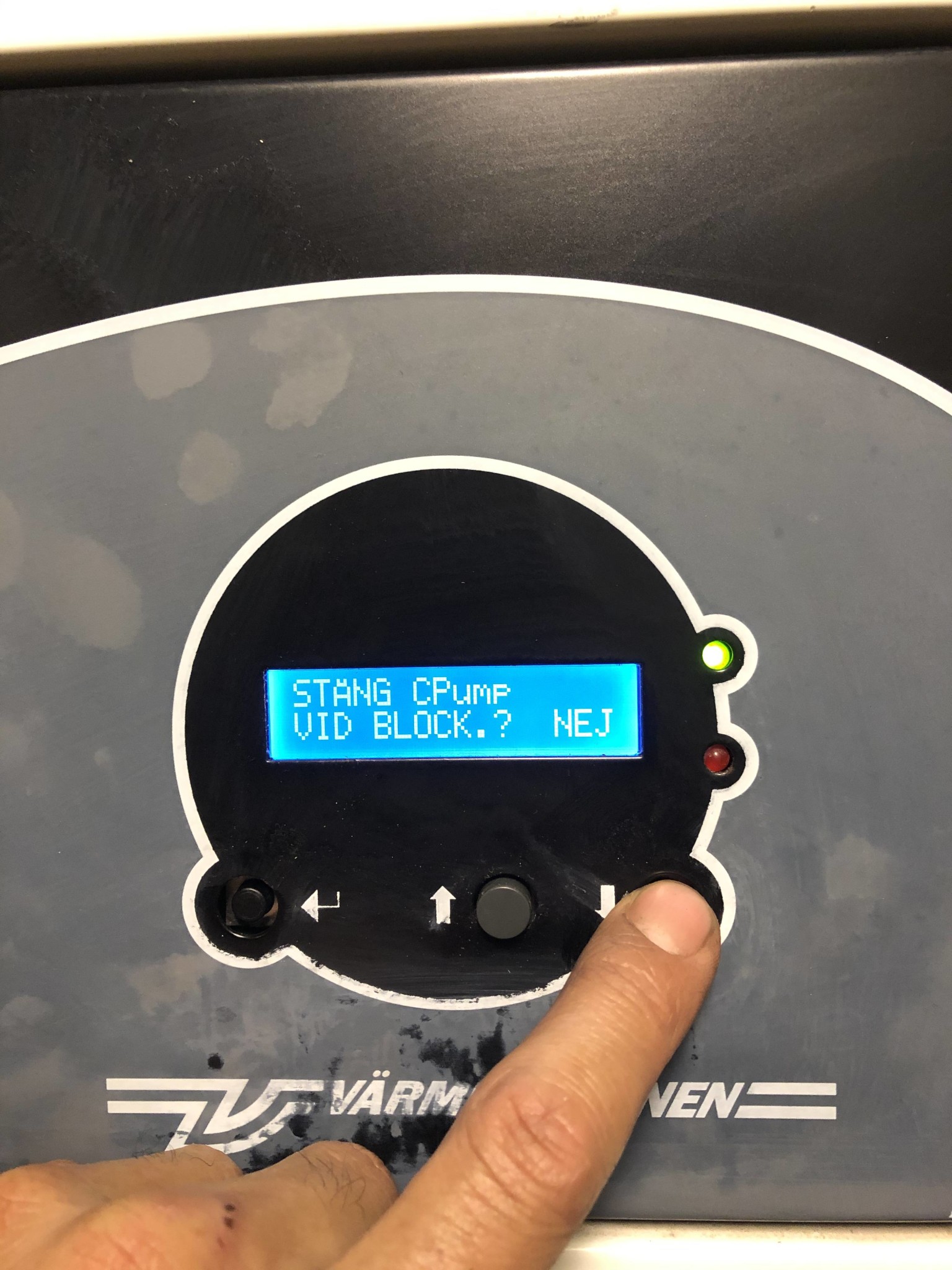

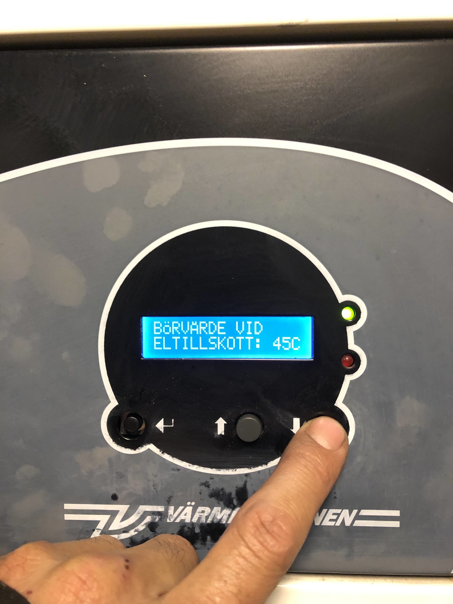

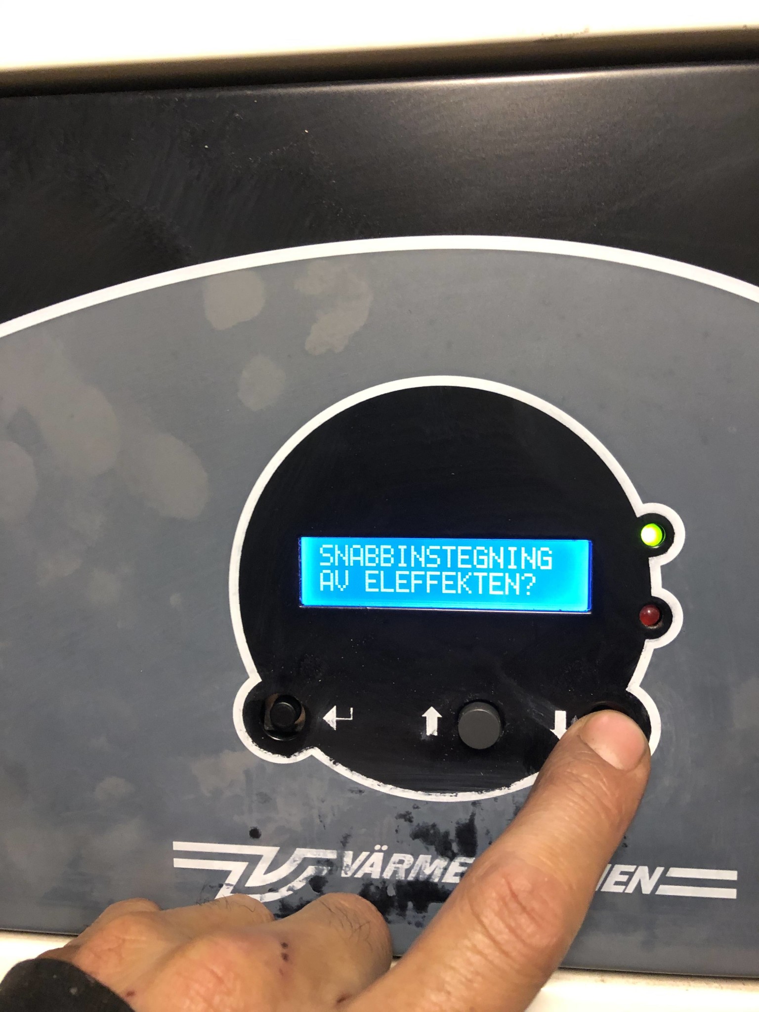

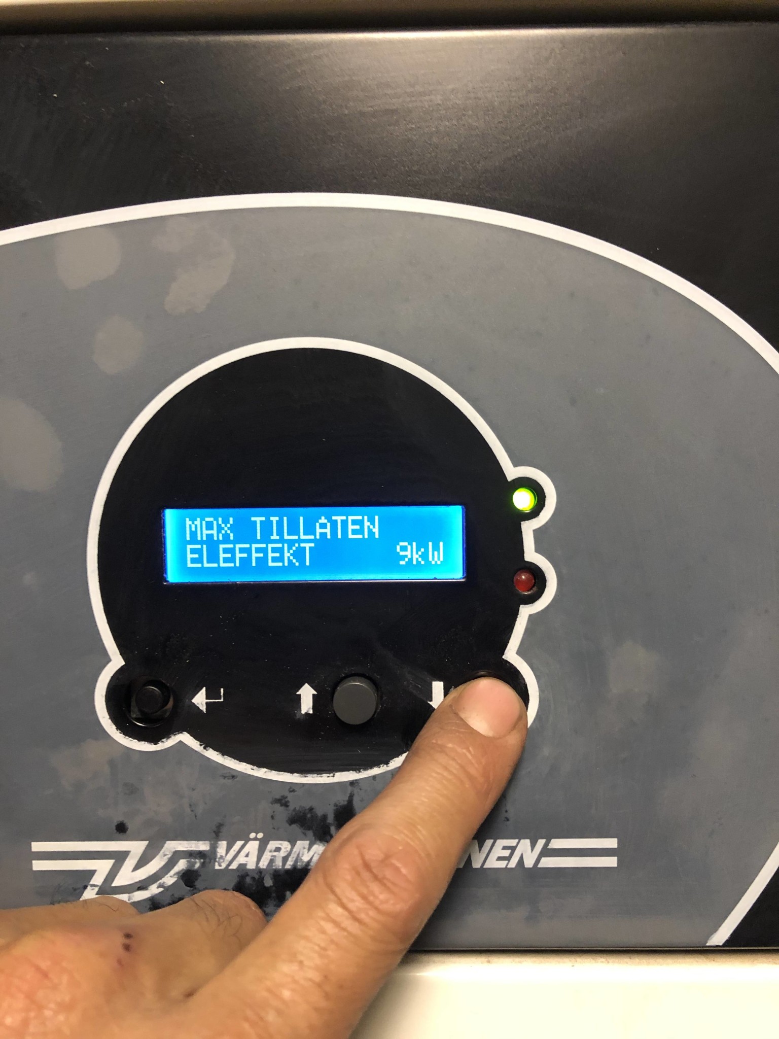

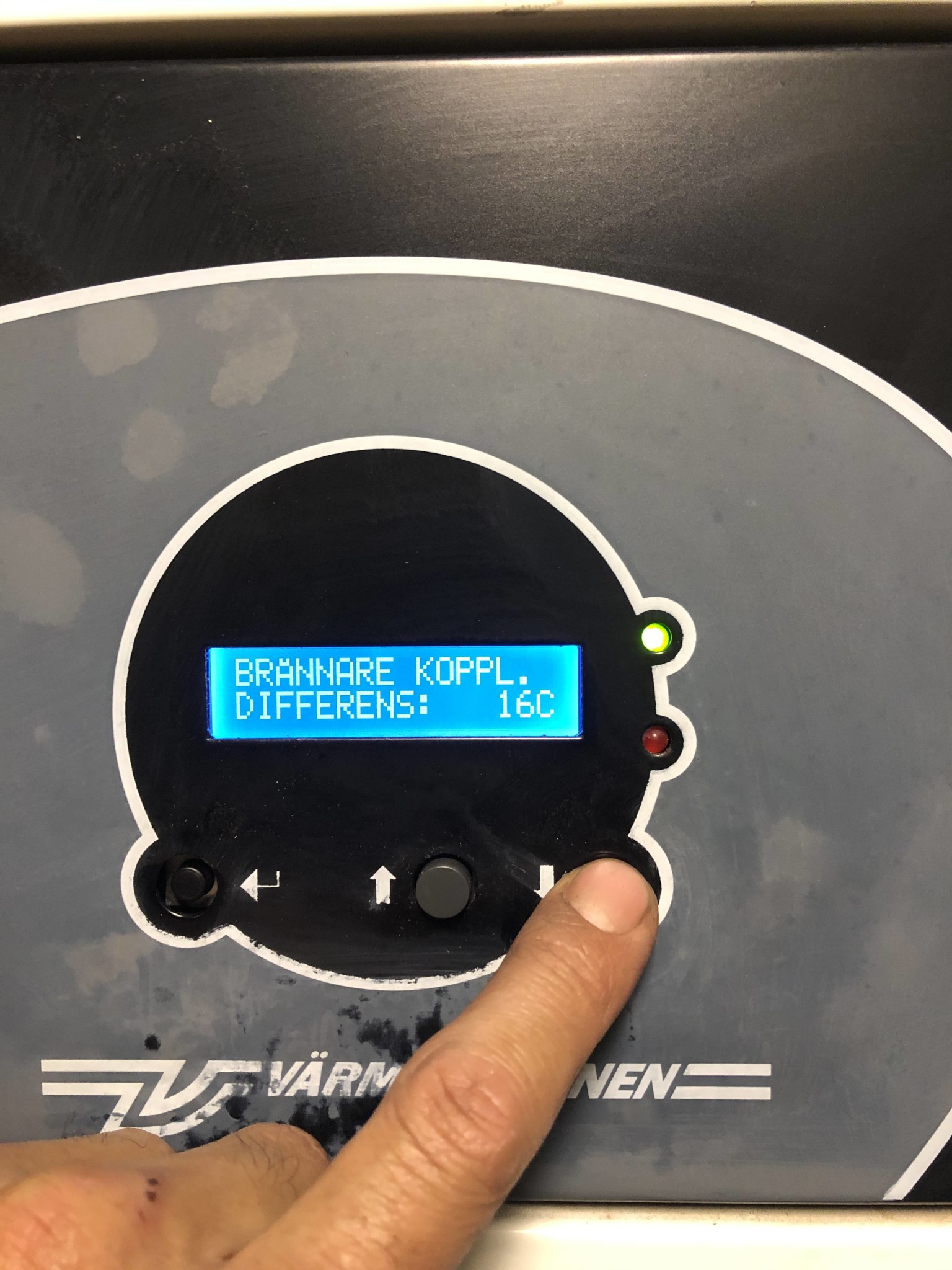

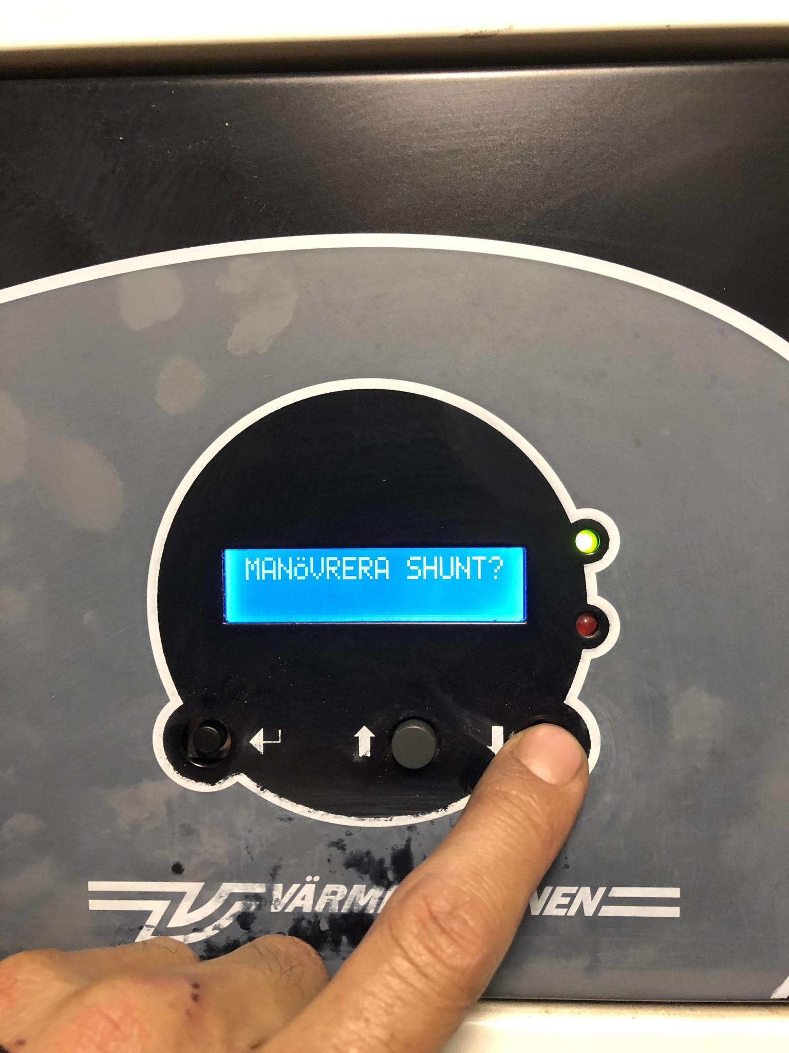

Displayen på en värmepump visar texten SEMESTERFUNKTION NEJ med knappar för navigering.
Hand som justerar en värmepumpskontroll med texten "SNABBINSTEGNING AV ELEFFEKTEN?" på displayen.
Finger pekar på kontrollpanel för värmesystem med texten "BRÄNNARE KOPPL. DIFFERENS: 16C" på displayen.
Hand som trycker på en knapp med texten "TILLÅT EL-TILLSKOTT? JA" på en uppvärmningsanordnings display.
Hand som trycker på en knapp på en digital panel med texten "ELTILLSKOTT BARA VID PROBLEM? NEJ" på displayen.
Finger som justerar temperaturinställningen till 45°C på en digital värmesystemskontrollpanel.
Person justerar termostat med texten "SÄNK RUMSTEMP. VID TILLSKOTT 5C" på displayen.
Finger trycker på en knapp på en värmepannas kontrollpanel med texten "Ext. BLOCK (J4): SLUTANDE".
En hand som justerar inställningar på en värmepumps kontrollpanel med texten "STÄNG CPUMP VID BLOCK.?
Fingers trycker på knapp på elpannas display med text "STÄNG EL&BRÄNN. VID BLOCK.?" och alternativet "JA" markerat.
Person som trycker på en knapp på en kontrollpanel med displaytexten "UR {8}: SLUTANDE".
En hand som trycker på en knapp på en värmepumpsdisplay med texten "MANÖVRERA SHUNT?" på skärmen.
Finger som justerar en maxeffekt på en värmepumps display till 9kW.
En person trycker på en displaypanel med texten "SNABBINSTÄLLNING AV ELEFFEKTEN?" på en apparat.
Finger pekar på en digital display på en värmepanna med texten 'BRÄNNARE KOPPL. DIFFERENS: 16C' och två knappar under.
Det finns tydligen allt i manöver på din panna :Dbara ställa in, kanske prova om du hinner innan du ska åka,
