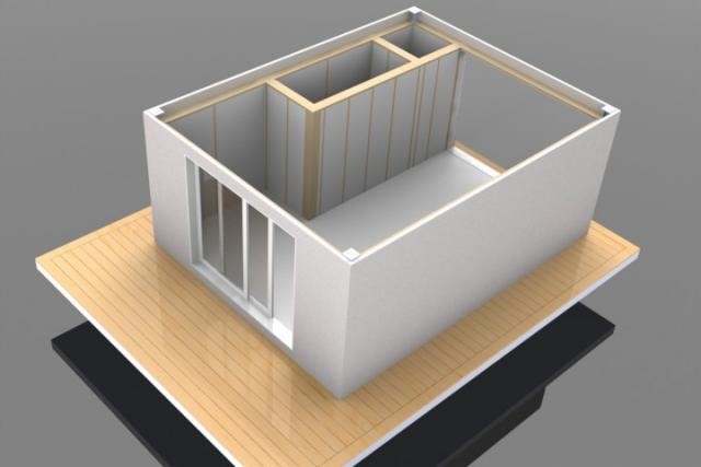

men det känns som jag har förstått det fel, jag torde att det endast gick att använda en panna med en akumuleringstank? för jag har inte tänkt att ha någon solsvärme utan allt ska komma från pellets. jag kar läst till mig att det funkar att använda pannan för att värma vatten, men jag undrar om det funkar till golvvärme också ?
lilla rummet längs back i huset är där pannan ska finnas och rummet på sidan är badrummet
Då tar det mindre plats.
En sån här tar nog minst plats och har mycket lite jobb med asktömmning.
http://www.maniarmatur.se/sv/product/5055/PELLETSPANNA-CTC-ECOFLEX-15KW-EL9KW
Matningsskruv och förråd tillkommer.
En Focus panna är lite billigare. Här med Iwabo Villa S1X brännare och 250 liters pelletsförråd i metall.
http://www.maniarmatur.se/sv/product/5117/FOCUS-PE-20-PELLETSPAKET
Kräver rengöring av brännaren varje vecka på vintern när den körs i en villa.
I en husbåt går det nog åt mycket mindre värme så rengöringsintervallet blir mindre.
Billigare än det paketet kommer man nog inte undan om man ska ha ett nytt system.
Måtten på Focus pannan har du här
http://www.iwabo.se/pdf/focus_pelletspannor.pdf
Båda pannorna är smala så det blir plats för förrådet också.
Hos Ecoflex ingår shunt som kan ge lagom temperatur till golvvärme men måste köpas till hos Focus. Ecoflex har plattvärmeväxlare och Focus en kopparslinga för varmvattnet.
