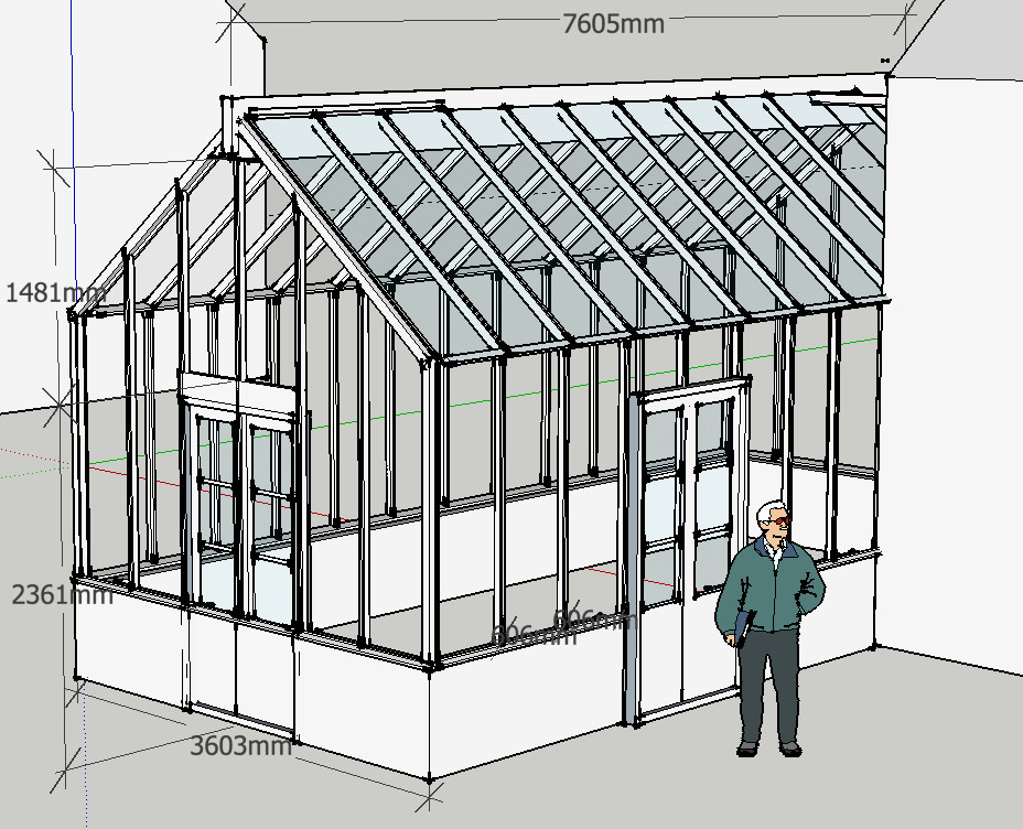

Skulle beställa nockbalken i limträ till mitt växthusbygge idag. Då anmärkte limträ-konstruktören på min pelare till nockbalken. Han sa jag skulle behöva en pelare motsvarande 90x180 och det jag har är 45x90.
Jag kan helt enkelt inte ha en så fet pelare. Det blir sketfult. Lärde mig av konstruktören att det är just 50-årsvindar (på 27m/s i medel) som gör att det blir svaj i sidled och då brister det.
Nu pratar vi om pelaren på bortre gaveln i bild (den är 3m) och att det inte var alls lika mycket problem där vid dörren då det styvar upp och lastar av och där är dessutom längsta längden ca 1,5m.
Jag googlar lite träväxthus (bland annat det på Leva kungslador) och de ser ut att vara dimensionerade ungefär som mitt. Vad tror ni? Alla förslag tas emot!
CAD-ritning av ett växthus med dimensioner, inklusive en illustrerad person för skala.
Inser det finns en del saker som konstruktören inte tog med i beräkningarna:
– 3m av växthuset sitter ihop med huvudhuset (stadgar).
– Detta är också i den ända som den längsta nockpelaren är (3000x90x45).
– I den andra gaveln sitter en dörr och där är nockpelaren bara 1400x90x45).
– Takkupa kommer byggas för att inte göra snöficka mot huvudhuset – där kommer så också bli en punkt som förankrar nockbalken.
Ska tillägga Limträt jag beställer är 90x405 men ville egentligen ha 66x305 för att likna andra träväxthus mer nära.

Vi är nog lite olika men du tycker inte att det luktar lite brunt att lägga en 90x405 limträ på en två-fyra? Du säger att det blir sketfult med större pelare, du tycker inte att det finns nåt vackert eller harmoniskt i balansen mellan delarna?
Agree, jag har varit så inställd på att limträt skulle vara 66x315 och då känns ju 45x90 helt rimligt. Sen växte det. Jag håller med om att det rent isolerat ser fint ut med tjockare till en 90mm balk –*men sett till hela växthusets estetik så är 90-bredden en "outlier". Alla de växthus jag googlar på har inga sådana pelare nånstans.
Stolphus som t.ex. ett växthus är extra känsliga. Det är framför allt knäckningsrisken man måste se upp med. Kvadratiska tvärsnitt är då alltid bättre. Beroende på var i "Västra Götaland" du bor kan snölasten variera mellan 1,5 till 3 kN/kvm. Räknar man med en snölast på 2,5 är garanterat den inre längre stolpen för klen. Jag föreslår en limträstolpe på 90x90. Alternativt kan du tillverka en själv genom att limma ihop två 45x95 med ett stabilt utomhuslim.

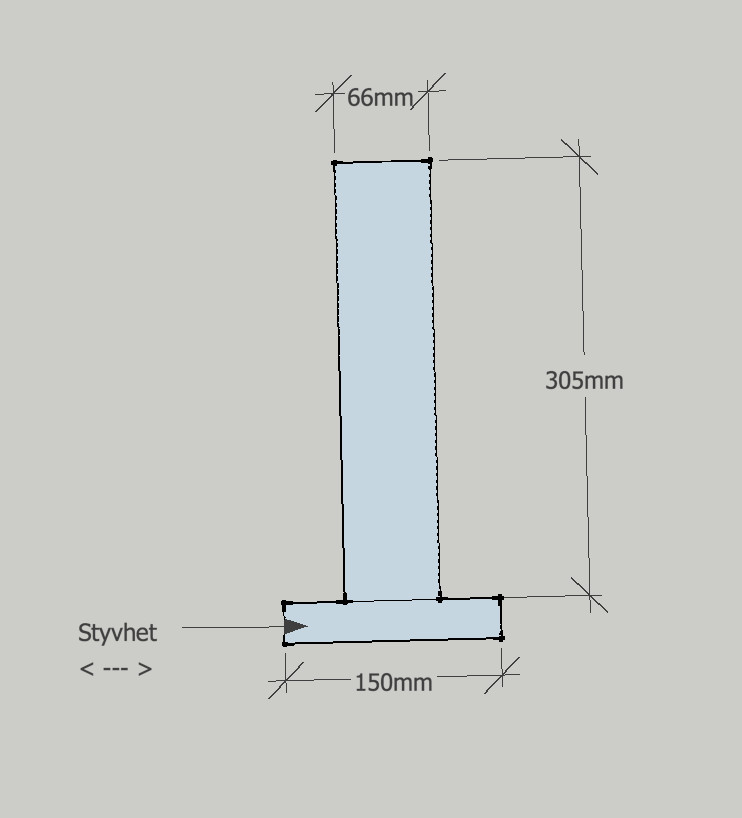

Det här är spännande: Tydligt att det är en ca 66x305 balk, men inuti har nånting hänt, där ser balken plöstligt ut att vara minst 120 bred. Vit växthus med transparent tak och väggar omgiven av grönska, ingen balk synlig.
Växthusinteriör med middagsbord och kringväxande växter, utan synlig balk.
Vit trädgårdsväxthus med öppen dörr, person i vit rock och odlade växter inuti och utanför.
Kan det vara så här i växthuset ovan. Att limträbalken har en planka under sig som säkrar styvhet i sidled? Och då minskar knäckningsrisk på pelaren? Teknisk ritning av en pelarstruktur med måttangivelser och indikation på styvhet i sidled.
