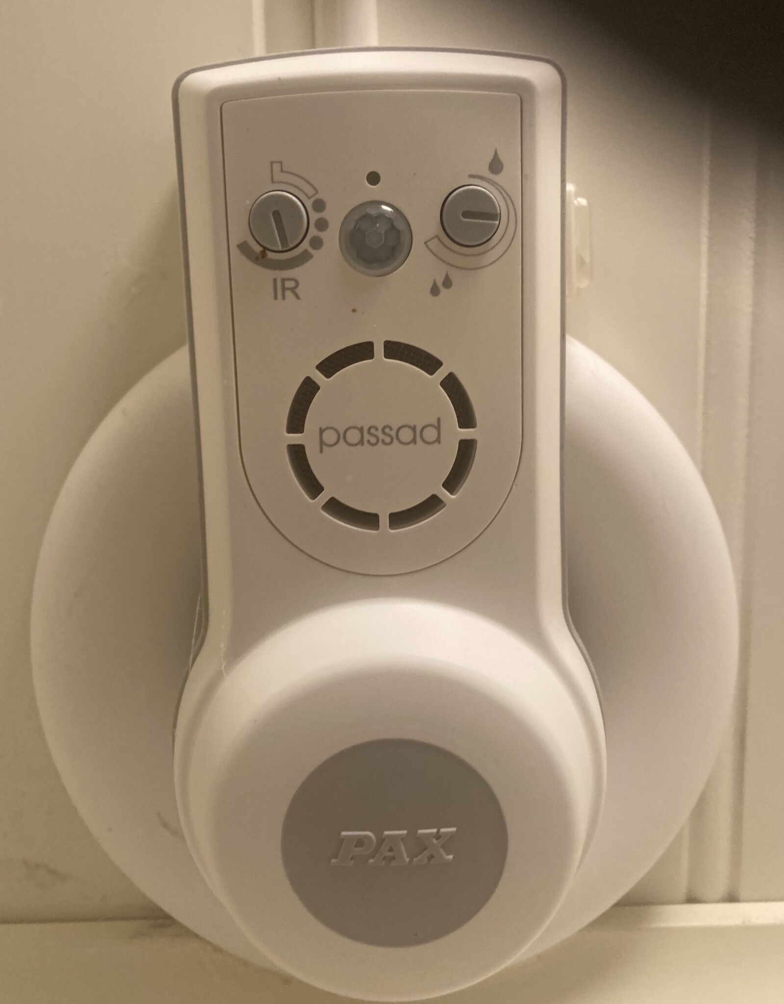

Någon som kan hjälpa mig att förstå hur jag kan ställa in så att denna Paxfläkt går konstant?
Nu startar den när man kommer in på toaletten.
Frågar en okunnig…
Tack på förhand!
  • Pax-fläkt med justeringsknappar för IR-sensor och fukt, monterad på vägg.
vrid den högra skruven vid droppen max medurs
cpalm och 1 till
möjligen ska även den vänstra ställas max medurs för att stänga av IR-delen
Slottsfrun
Tack snälla! Ska testa! 😊
