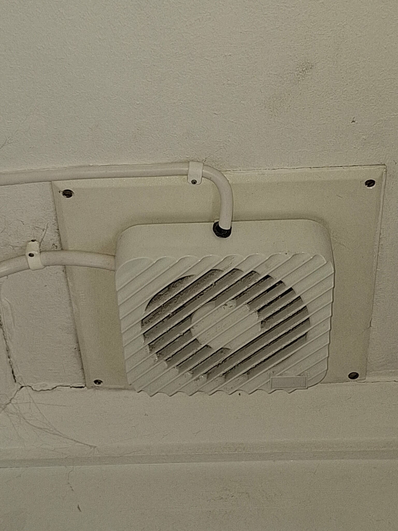

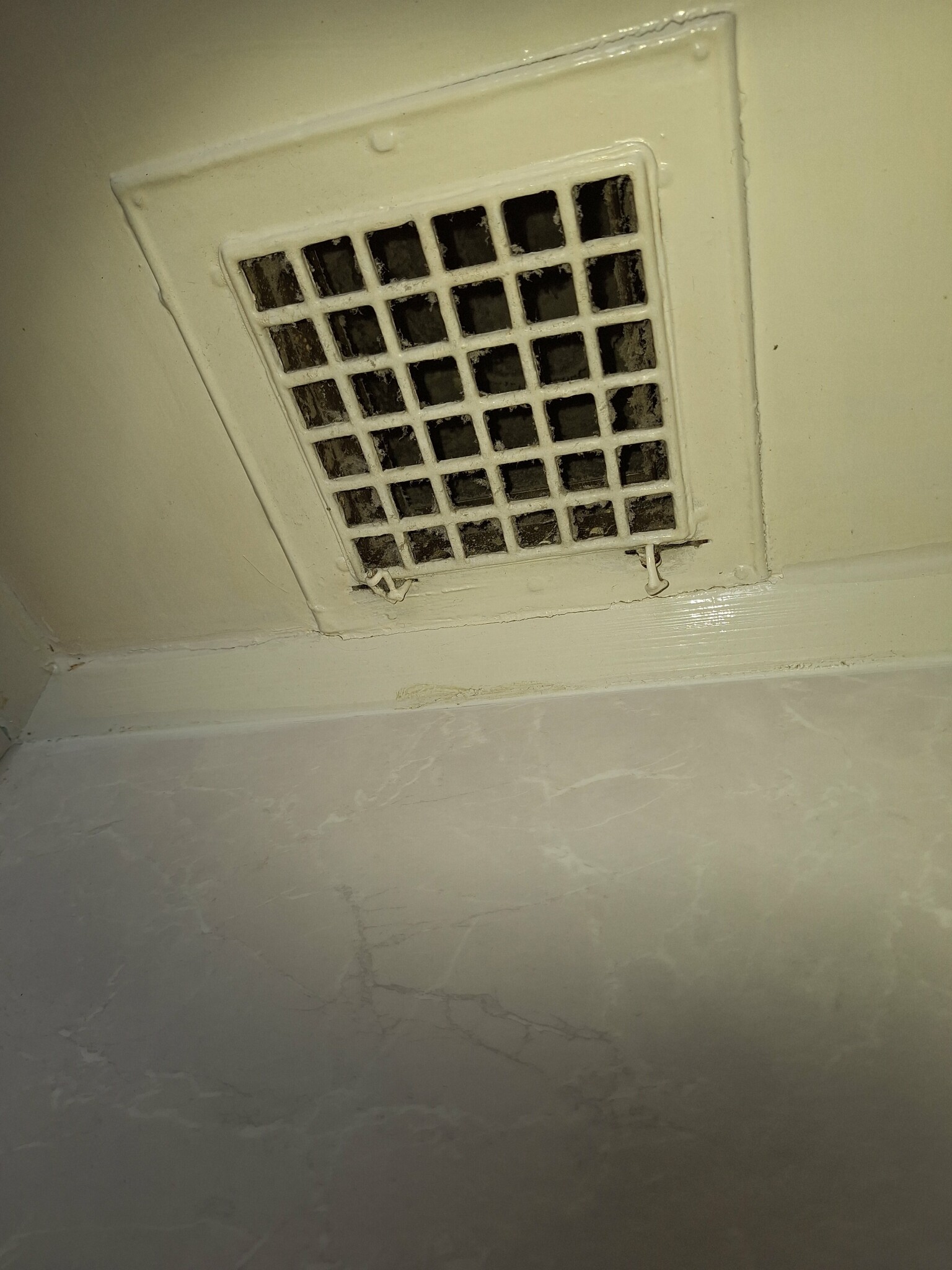

Det är ett gammalt hus (40 tal) där badrummet och toalett är vägg i vägg. Toaletten har en paxfläkt i existerande ventilationshål i taket. I badrummet finns samma fyrkantiga hål men ingen fläkt i dagsläget.
Har precis ordnat våtrum hela badrummet med matta väggarna och golv. Tanken var att montera en paxfläkt i den gamla luckan i taket. Nu blev jag dock osäker och har läst om oisoletade rör där kondens uppstår och det droppar ner igen. Vill helst använda existerande.

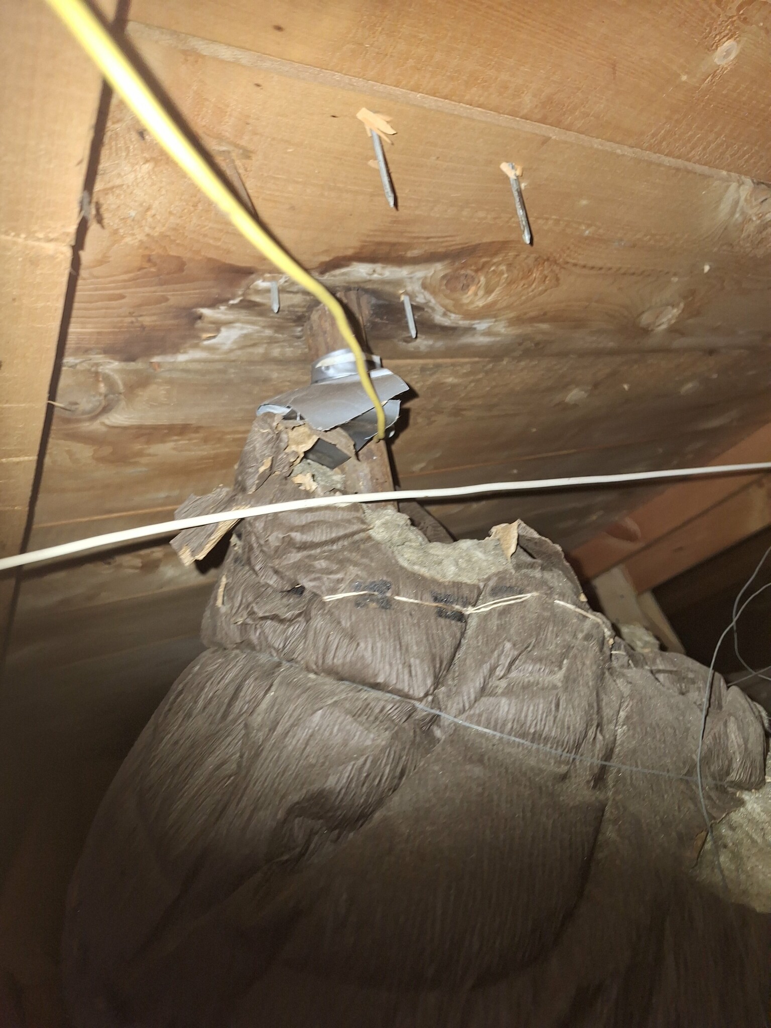

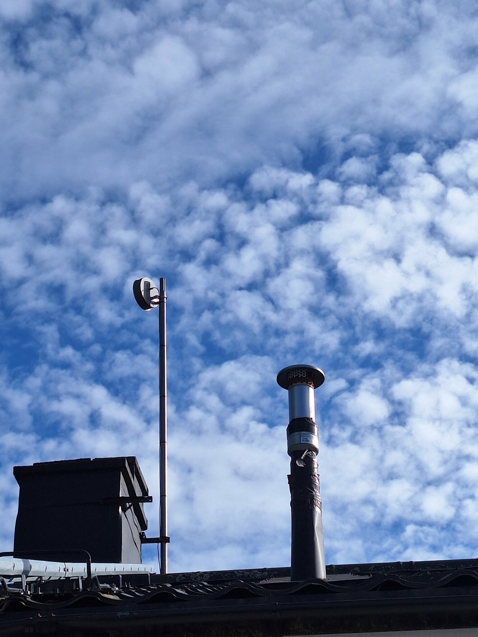

Bilder är hur det ser ut på vinden, röret som sticket upp ur taket (plus bonus förra ägarens tv-antenn), paxfläkten i toaletten samt luckan I badrummet. Luckan på bilden går upp 30 cm sen svänger den in mot toaletten håll. Fläkten i toans tak lär väl vara kopplad i samma?

  • Vindutrymme med osolerat ventilationsrör och gamla spikar i träbjälkar, indikerar plats för badrumsventilation.
  • Äldre, dammig ventilationslucka i taket med en sprickbildning på den anslutande väggen, i behov av renovering.
  • Tak med ventilationsrör och gammal TV-antenn mot molnig himmel.
  • En paxfläkt monterad i ett fyrkantigt hål i taket, med synliga rör och kablar på en vit vägg.

Är du säker på att de sitter ihop?
Tänker mest att om du har en pax som suger och blåser in toa luften i kanalen och den sitter ihop med badrummet, så borde det blåsa ut i gallret I badrummet.

Hade varit intressant att se vart den kanalen går. Blåser eller ändras luftflödet i gallret när pax fläkten går?
Tänkte om de inte sitter ihop så kan du ha sån tur att den i badrummet går i taket och sen ut på väggen.
Ja den är bara att täta, hade den varit rund så finns det färdiga täcklock.
