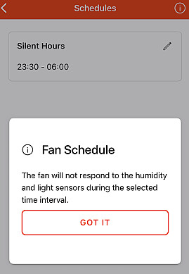

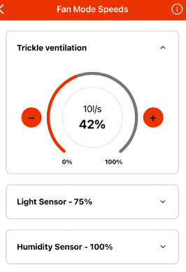

OK, nu har jag kollat i nya appen.
Den minsta hastigheten som går att sätta på grundhastigheten är 42%.
Det går dock att i appen helt stänga av grundventilatione om man vill, eller att bara köra helg/vardag. (men inte tider av någon anledning)
Den "schemafunktion" med silent hours som finns hanterar endast de andra lägena (ljus/fukt), och alltså inte grundflödet.
Hoppas detta är till hjälp.
