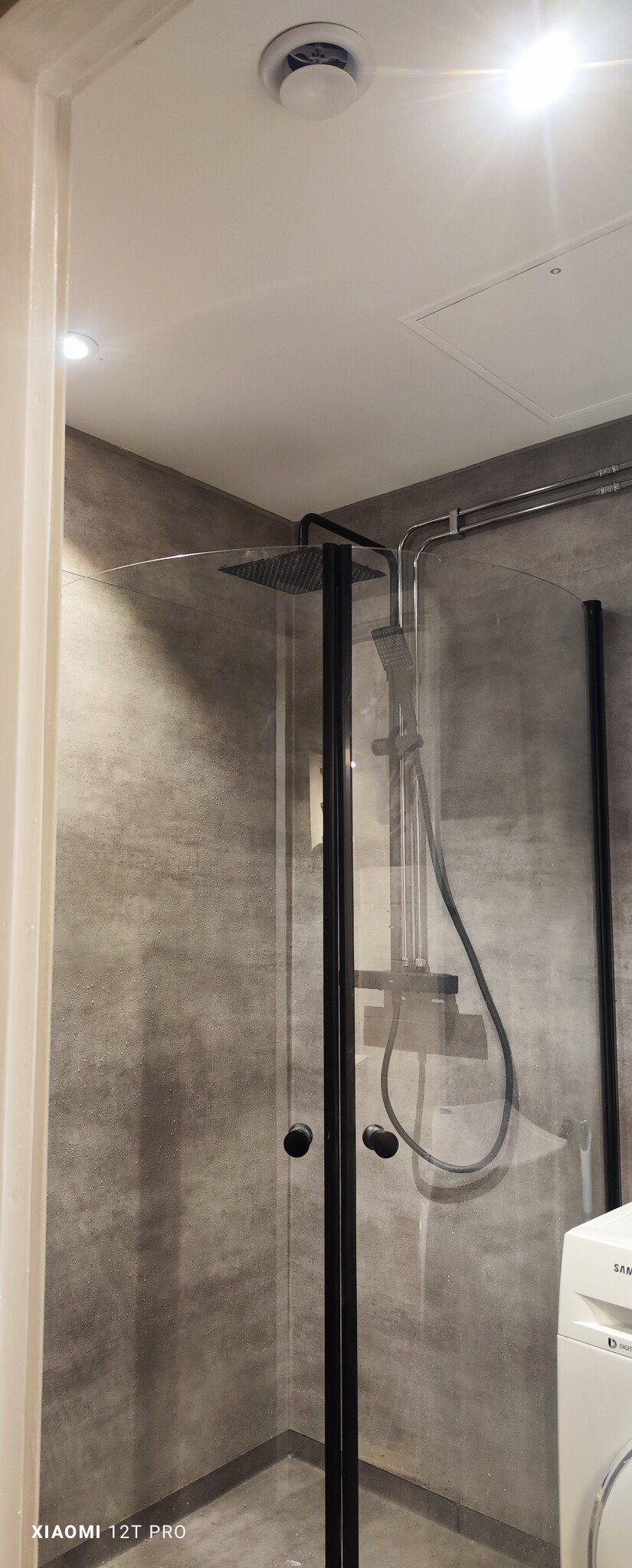

Hej
Det blev bra. Sänkte taket i badrummet och satte några spottar och byggde in pax eos så den inte syns utan satte frånluft ventil kopplad till den. Tilluft går till rummet bredvid.
Det blev en inspektions lucka i taket för att serva den. Fungerar bra och värmen tar sig lättare till den delen av huset. Däremot så kanske man skulle köpa något med mera kapacitet. Denna klarar max ca 70kvm. Lägger man lite mer pengar får men mer drag 👍

Snyggt! Och tack för återkoppling och bilder 👍
Finns väldigt få bilder på nätet på installerade pax eos 😕
Men förstår jag det rätt med att den sitter under inspektionsluckan och sen har ni dragit rör en kort bit till frånluftdonet? Tänker att filterbyten blir svårt annars?
Ps. Använder ni fjärren något? Nåt problem med kontakt/räckvidd iom bakom lucka?

Röret är kanske 1.5m enkelt att byta filter. Bara öppna luckan.
Man kan köpa filter på lösmeter och klippa till själv. Kostar typ lika mycket som ett färdigt filter men räcker säkert 7-8 år istället för 6 månader 😀
Fläkten står på fullt hela tiden. Behövs inte ändras vad jag vet. Men bara öppna luckan om man behöver.
