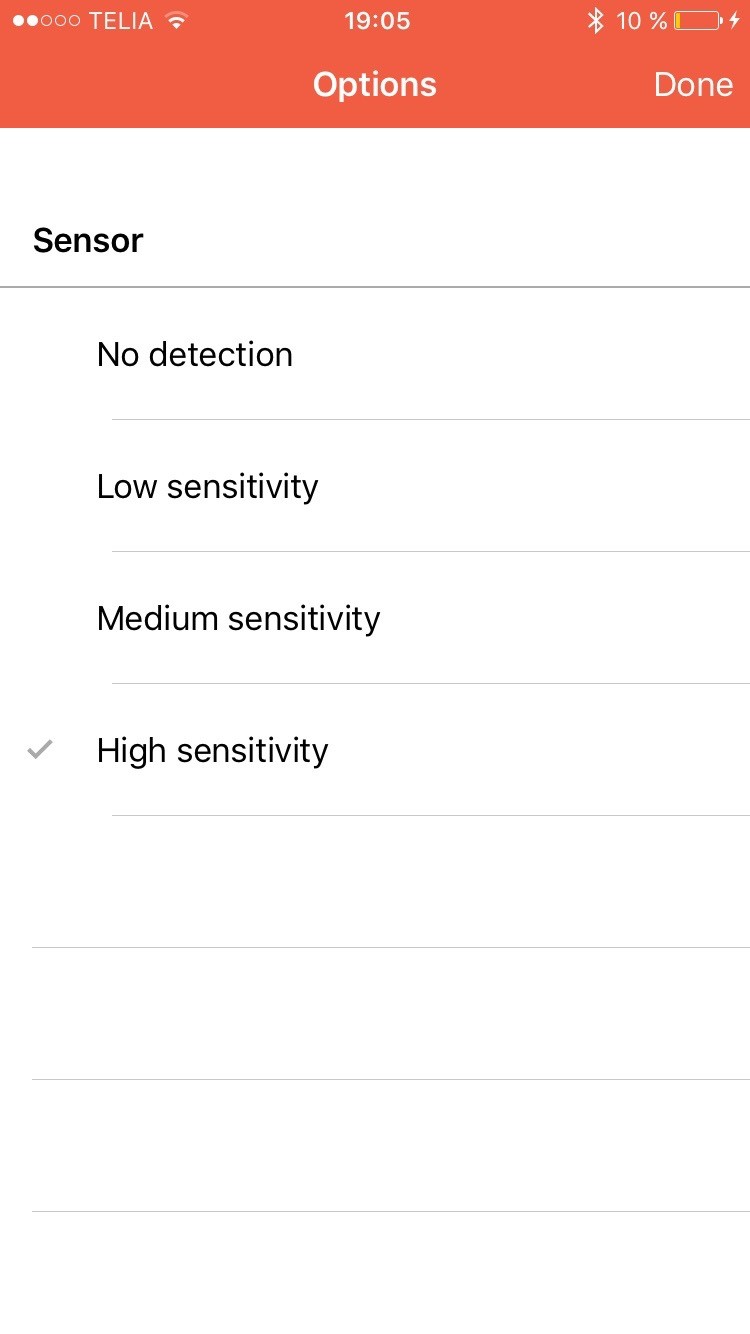

Ljussensor inställningar. Även här kanske man vill ha mindre? Men men. Funkar bra.

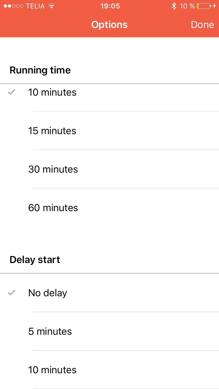

Är hur känslig ljussensorn ska vara och även hur länge fläkten ska gå.
...och om man vill fördröja starten.
