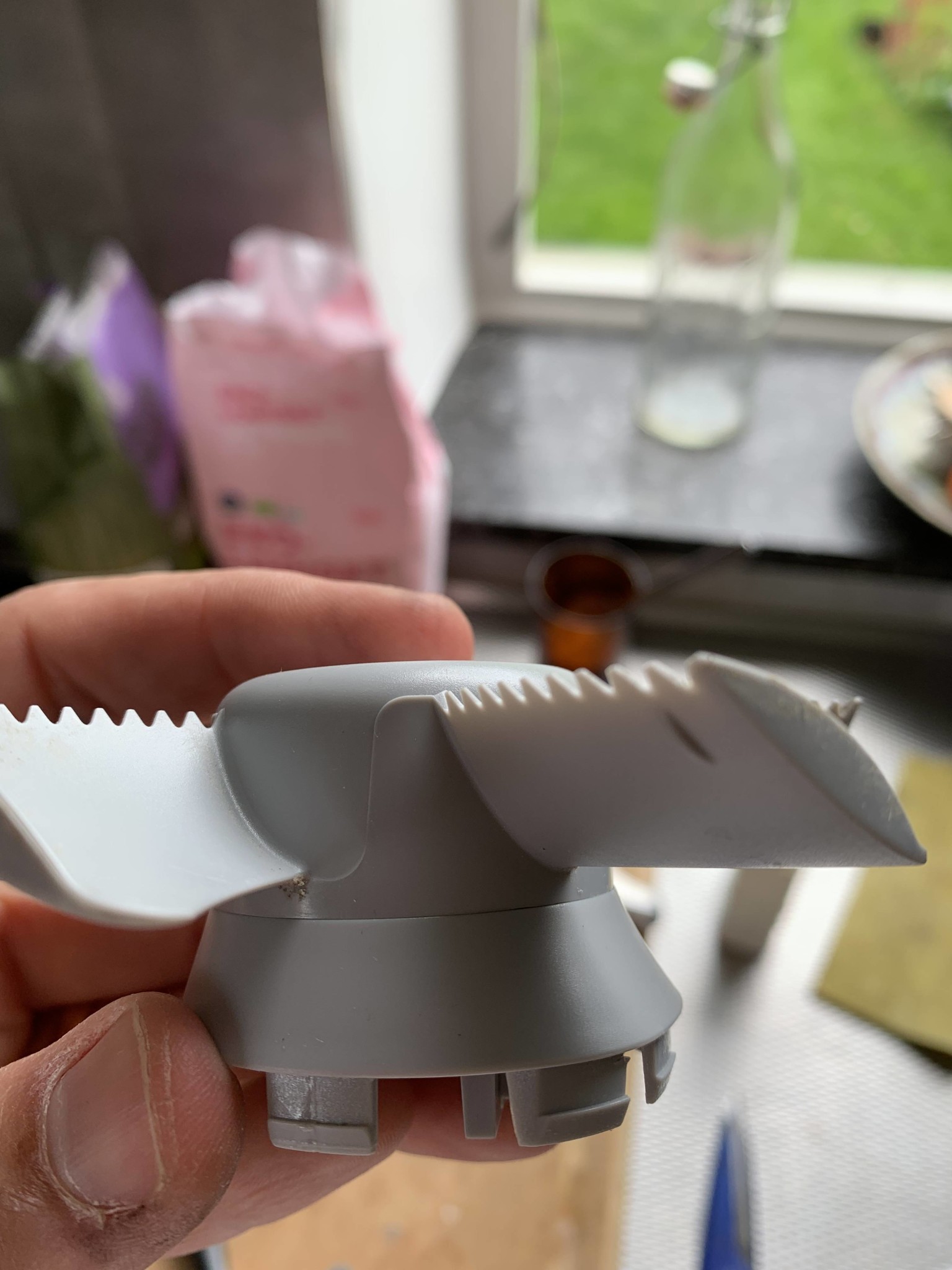

Fläkten står still och klickar ca en gång varannan sekund precis som att den försöker starta motorn men det händer inget. Fläktbladen går fritt från kanter och det är rent. Men den snurrar lite trögt tycker jag när jag drar på bladen. Den snurrar till lite ibland när jag hjälper den.
Jag kommer in i appen och allt ser normalt ut där, den säger att fläkten är på 0% vilket den ju också är. Någon som har förslag på lösning? Eller är det bara att köpa en annan fläkt?

Om du stänger av den helt är fläkten trög då med? I så fall hade jag provat att smörja lagret.

Tack! Det var inte kullagren utan en glidbricka som var för tunn så bladen skrapade mot fläkthuset. Förmodligen slarv i fabriken för den kunde ”hängda” på lagret och då funka den ett tag. Med en egentillverkad distans så kan lagret inte flytta på sig igen. Se bilder. Sparat 1300kr :-D

Hur fick du bort fläkten ??
Där är en pytteliten svart klämring som du måste pilla bort. Har en hästskoform. Den syns på en av bilderna. Jag använde två synålar.
Jag gjorde exakt som du beskrev det och vips så snurrar fläkten igen
