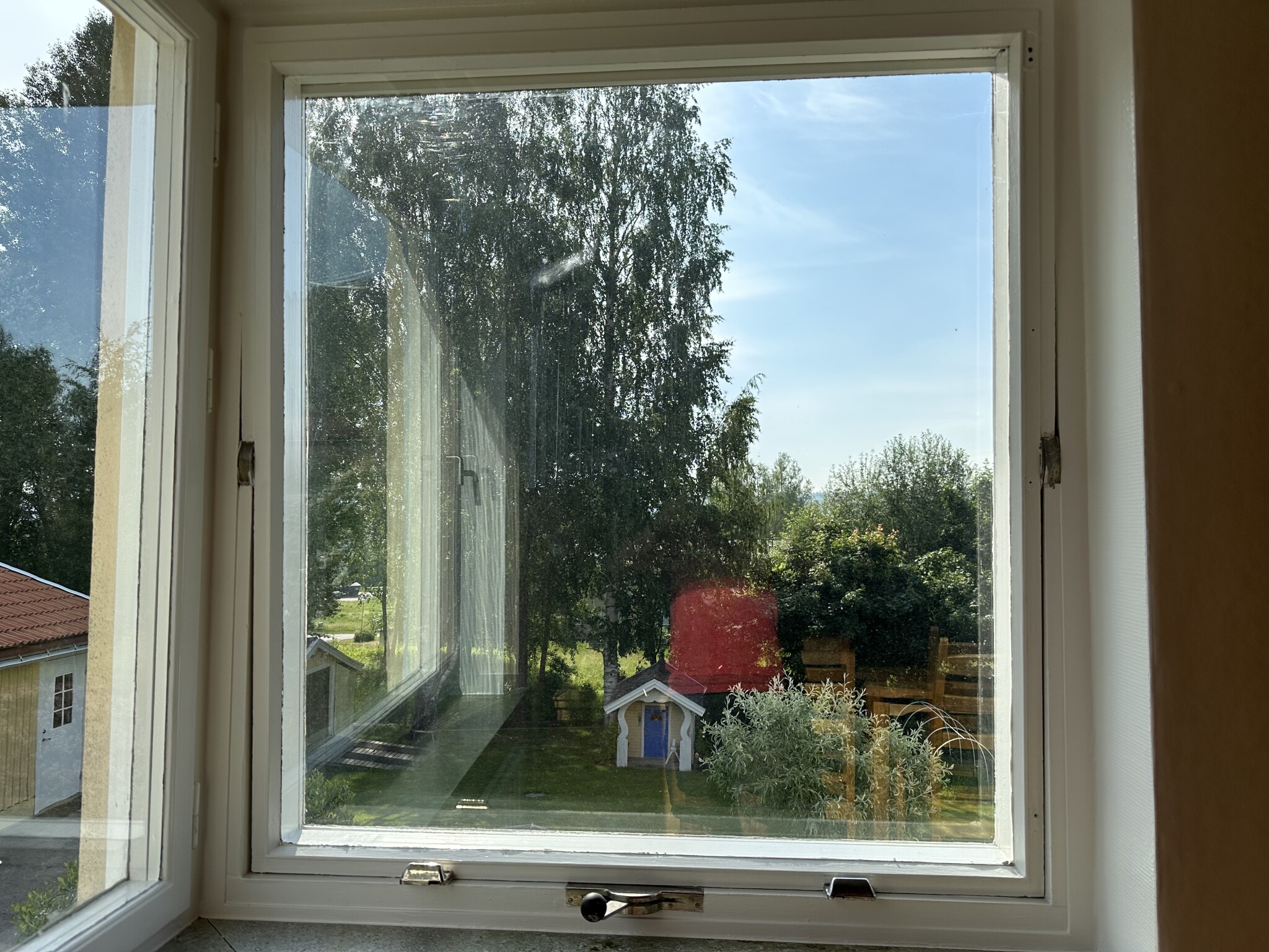

Hej. Söker en funktionsbeskrivning över spanjolett till 40tals perspektivfönster med”patent perspektiv” sidokantens låsning har ”spårat ur på nåt sätt”

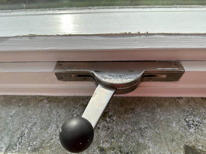

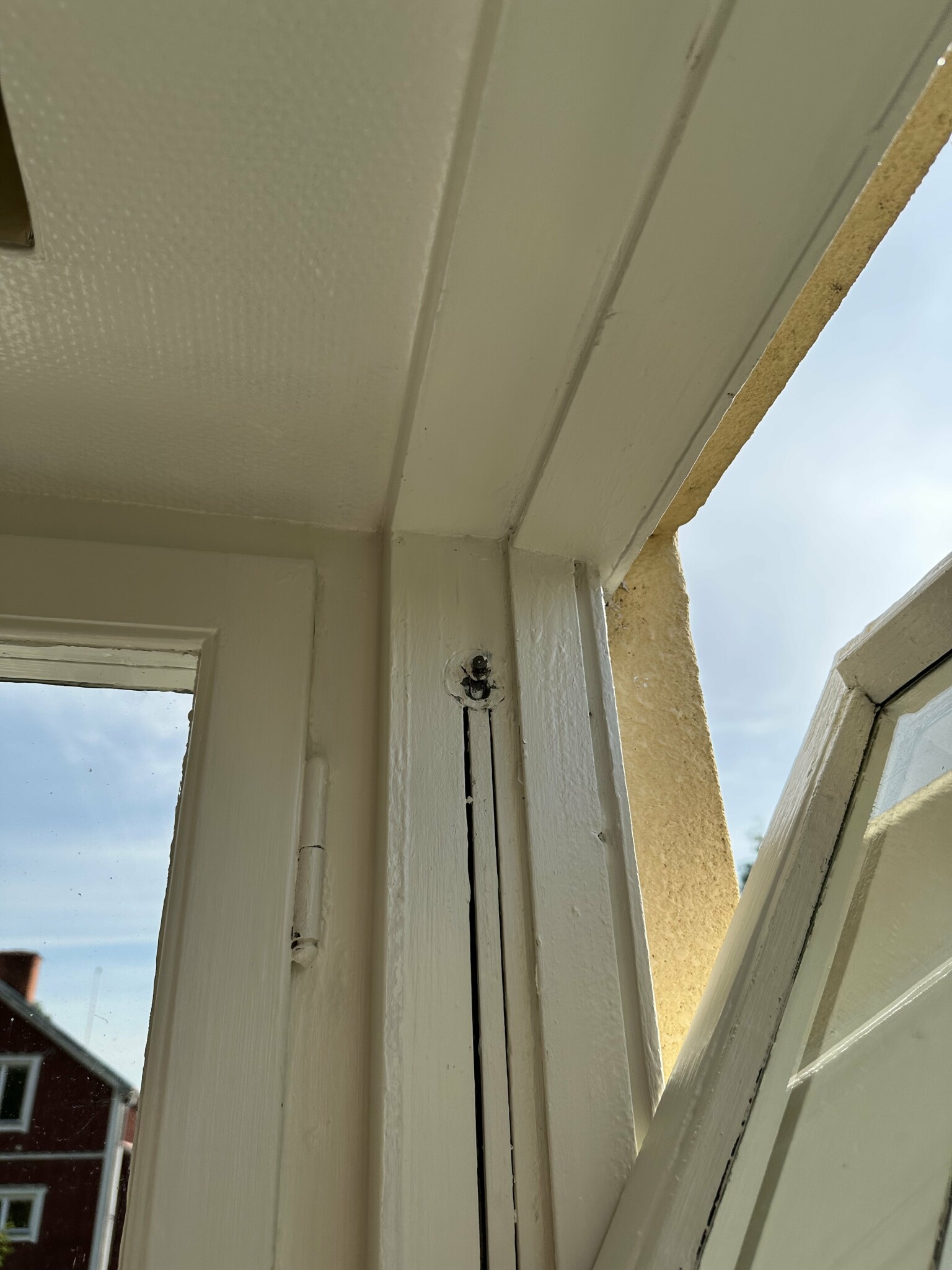

Bilder på spanjolett. Där ens sidans”glidskena” verkar ha tappat kontakten med bottenskenan. Hur fungerar den överväxlingen? Går den att laga?
Det är alltså ett väldigt gammalt sundsvallsfönster. jag känner inte till att det finns någon funktionsbeskrivning till dessa.
Spanjoletterna sitter i karmen i dessa fönster och påverkas av handtaget i karmen.

Justering av sidospanjoletten går att göra men jag vet inte helt hur. Hade också velat ha ritningarna på detta om det finns. Borde gå att hitta i Patentregistret.
