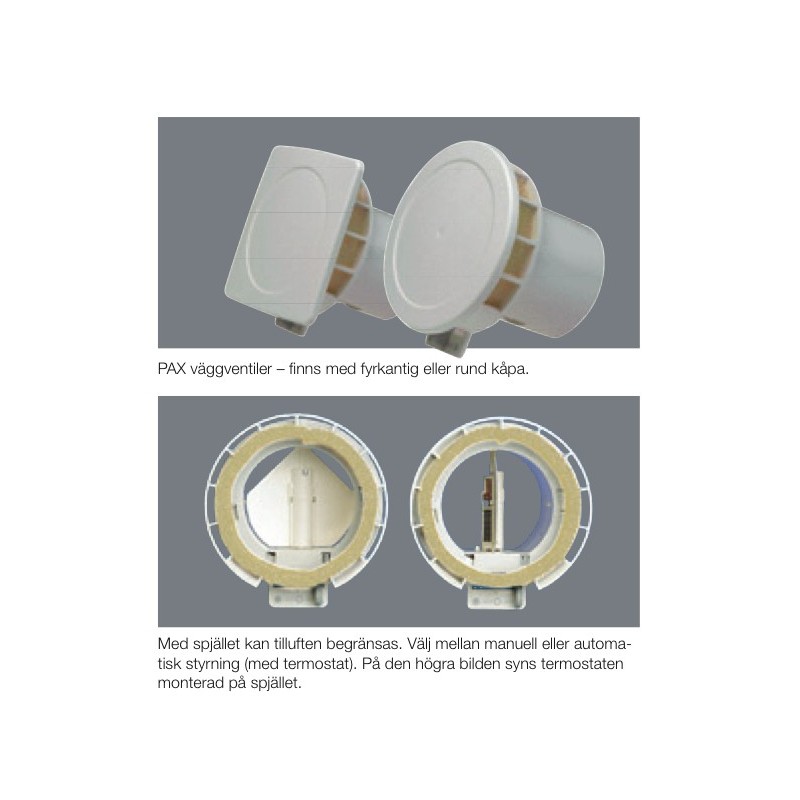

Hej
finns någon liknande mojäng i Sverige?
En enkel temperaturreglerad ventilation som är passiv.

jo fast pax är ju massa sladdar, elmotorer och sånt tjafs. Jag vill alltså ha en passiv vent som öppnas vid viss temp och stänger vid viss temp. likt den på länken eller en sån automatisk kolvöppnare som öppnar ventilationen i växthus.

ok, ja nåt sånt, fast det spjället där verkar inte stänga riktigt tätt.
Sen vill jag att den skall endast ventilera ungefär mellan +5 och uppåt desto varmare desto mer.. precis som växthus ventilationen. men det hänger iofs på teromstaten eller bimetallen hur den är konfigurerad, kanske finns olika för olika temperatur?
"Den termostatstyrda modellen har maximal luftöppning vid +10°C och däröver. Spjällöppningen minskas därefter successivt, i takt med fallande temperatur. Vid -5°C har spjället uppnått slutet läge. Spjällbladet är försett med brytbitar som, sedan de tagits bort, säkerställer ett minimiluftflöde även vid helt slutet spjäll. Termostaten finns även som tillbehör och kan eftermonteras på en befintlig Pax väggventil i manuellt utförande. Insidan av väggventilens innerkåpa är isolerad för att motverka kondensutfällning. Undersidan av ventilens innerdel saknar luftöppning, medan överdelen är helt öppen. Detta för att den inströmmande luften ska få en spridningsbild som minimerar risk för kalldrag."

Nej det är till ett bygge, tyvärr kunde de inte skicka internationellt. Finns något bättre alternativ än Pax, jag vill ha en som stänger innan det är minusgrader.
Velcoventiler har en ventiler som fungerar mellan +5-+20 grader om det passar förutom deras vanliga ventiler som öppnar vid -5C. Då behöver du inte beställa från utlandet.

sedär, fan vad bra, tack!
På velcoventilerna är det ju bara att skruva för att anpassa intervallet. Vill du att de skall stänga vid +5 är det ju bara att vänta tills det är +5 och skruva så att den är precis stängd då.
