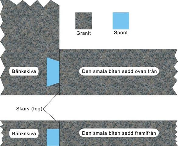

Vi har tänkt oss en längre granitskiva med spishäll i. På grund av längden på bänkskivan (>250 cm) har den leverantör vi tänkt oss förordat att man kappar skivan på två ställen vid hällen och där har passbitar. Finns det någon som har erfarenhet av det? Ser det snyggt ut? Ansamlas smuts? Skall man silikonfylla fogarna?
Att dela bänkskivan vid hällen, är det klart bästa alternativet med granitskivor som närmar sig 3 meter
Hur det skarvas beror på vem ni köper skivorna från
Det vanligaste är att bitarna kommer som de är och att kunden / montören får fixa det
Ett annat alternativ är att bitarna är spårade och att det medföljer plastbitar "spont" samt ett tvåkomponentlim (kan bli lite snärjigt när det härdar ca:10 minuter)
Marbodal och andra seriösa leverantörer har en annan lösning och det är att bitarna är utformade i ändarna på de smala bitarna så de passar i intilliggande bänkskivor
(de blåmarkerade ytorna, se skiss nedan) OBS klicka på bilden för större bild
Alternativet att få en skarv i arbetsytan är så klart ett sämre val
Innan man sätter ihop bitarna skall det strykas ut lite konstruktionslim de översta 5 mm för vattentätning

Tack för svar! Det förslag vi fick var väl närmast det andra nämligen en plastbit som fästs mellan två skivor med spår i. Leverantören tyckte man skulle använda någon form av silikon för att försegla det hela. I det förslag som skisserades oss så blev två fogar nedom hällen och två ovan, dvs med en passbit på vardrera sidan. Det känns lite mycket med fyra fogar men kanske minimerar man risken för att skivan skall spricka då.Tessok skrev:Att dela bänkskivan vid hällen, är det klart bästa alternativet med granitskivor som närmar sig 3 meter

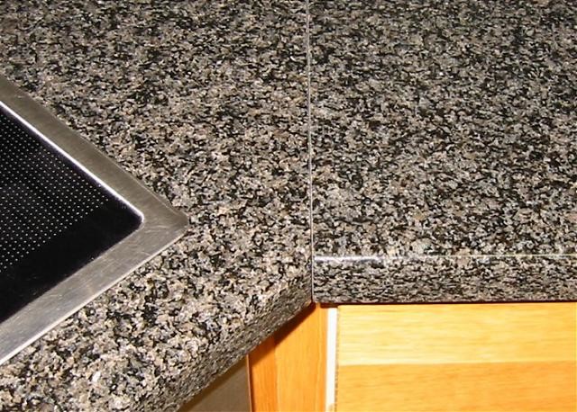

Några tankar om utseende och smuts i fogen? Skall man försöka minimera fogstorleken eller är det lika bra att ha den väl synlig?
Det skall inte vara silikon för tätning utan ett polymerbaserat konstruktionslimAxtorp skrev:Tack för svar! Det förslag vi fick var väl närmast det andra nämligen en plastbit som fästs mellan två skivor med spår i. Leverantören tyckte man skulle använda någon form av silikon för att försegla det hela. I det förslag som skisserades oss så blev två fogar nedom hällen och två ovan, dvs med en passbit på vardrera sidan. Det känns lite mycket med fyra fogar men kanske minimerar man risken för att skivan skall spricka då.
Orsaken är den att vissa silikontyper kan tränga in i stenen (vissa granitsorter suger mer än andra) och orsaka en mörkning av stenen ca 2-5 mm in i stenen vid fogen
Hur mycket skarven syns beror på tillverkaren och hur tunn han kan göra fasningen upptill
Vassa verktyg och en skicklig yrkesman skall klara att få fasningen ca: 1/4 - 1/2 mm så fogen skall nästan bli osynlig.
En fog skall vara helt ihop och tätad upptill med konstruktionslimmet så någon smuts skall det inte bli
Ett ytterligare tips är att vara noga med att den vänstra och högra bänkskivan inte skevar mot varandra, då hällen skall ligga plant mot stenytan. Testa gärna först utan lim och trimma in alla detaljer så det inte uppstår någon stress när limmet skall dit
Diagonalmät också för att se att vinklarna är riktiga

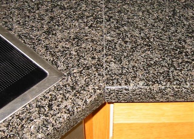

En fogbild skickar jag ochså med, det är en hörnbit så där går skarven tvärs över hela bänkskivan. En skarv vid hällen blir ca 45 mm synlig (inga problem)
