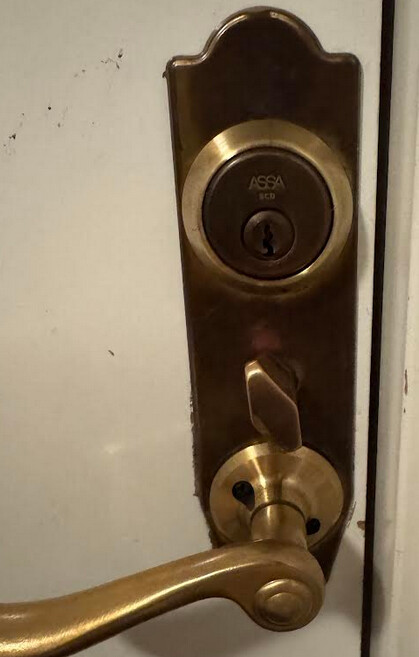

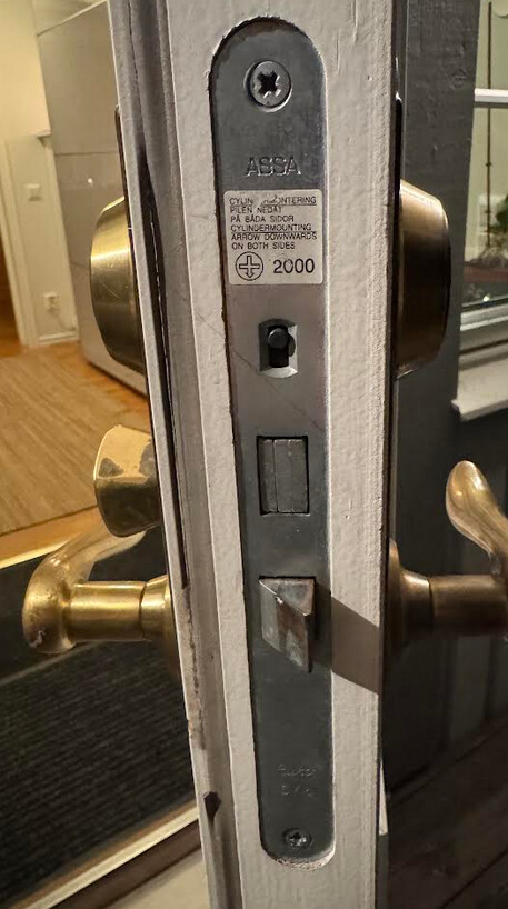

Har en dörr från 1999 med ett ASSA 2000. Har också både vred och nyckel på insidan. Fungerar det att byta till ett Yale Doorman l3s eller Nimly Touch Pro?

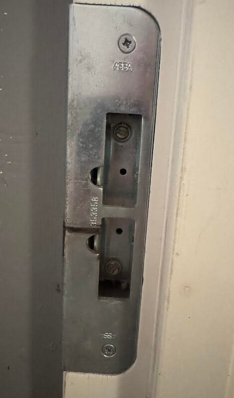

Står 353358 på blecket
Bonusfråga, fungerar doorman l3s med Home Assistant? Har läst att Nimly ska fungera bra med zha,

Det är möjligt att ersätta befintligt lås med Yale doorman eller Nimly..
353358 är 1887-4 vilket blir 1487-4 för connect.
Nimly fungerar med befintligt slutbleck medan Yale doorman kräver slutbleck 1487-4 som inte medföljer utan måste köpas separat.
Doorman L3S fungerar med Home Assistant för många användare och det finns olika sätt att integrera produkten beroende på behov.

Tack så mycket! Om det blir Yale, är 1487-4 nåt som en låssmedsbutik har på hyllan eller måste det beställas? Gogglade men inget av byggvaruhusen verkar ha det.1 123abc skrev:Det är möjligt att ersätta befintligt lås med Yale doorman eller Nimly..
