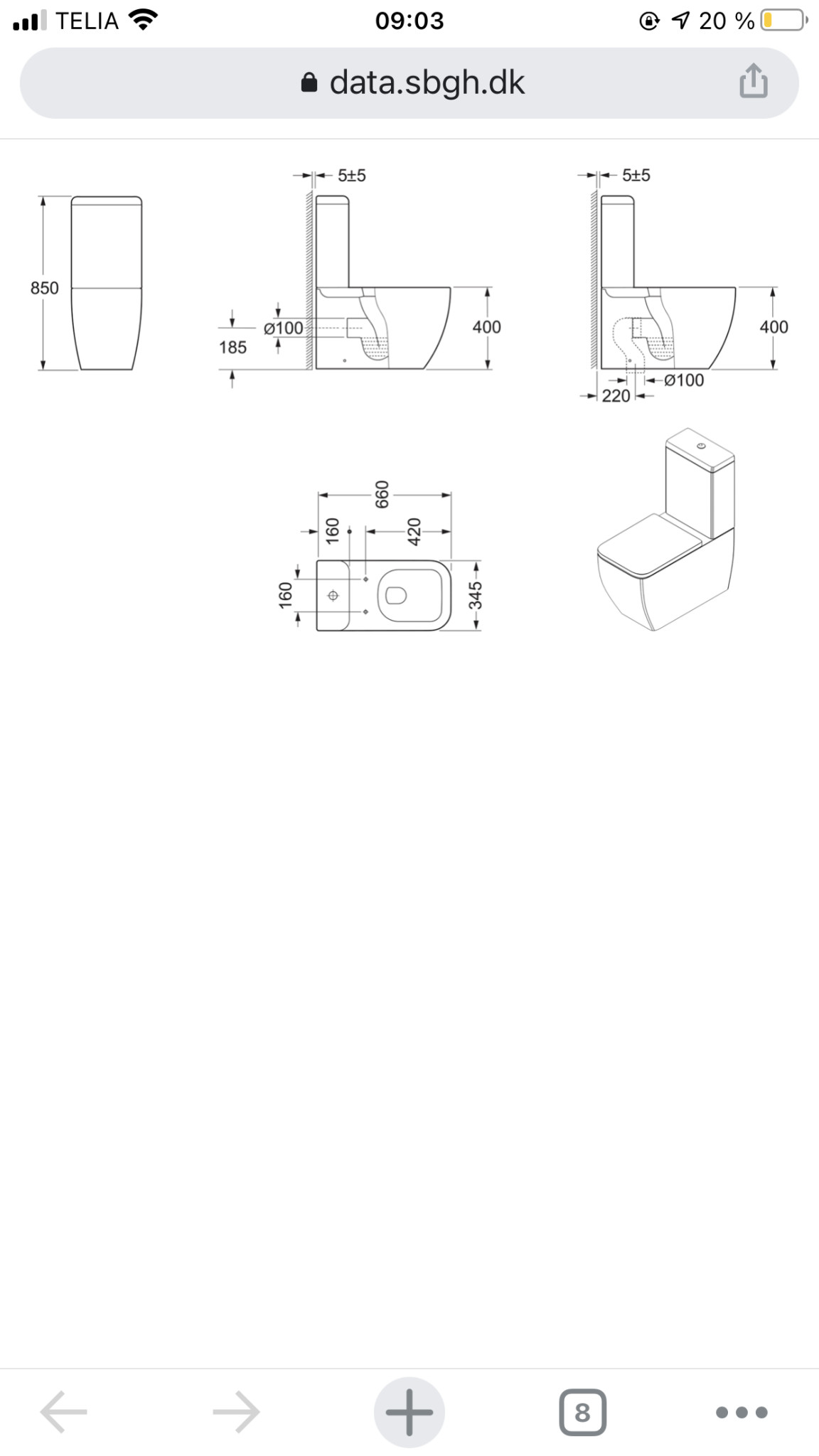

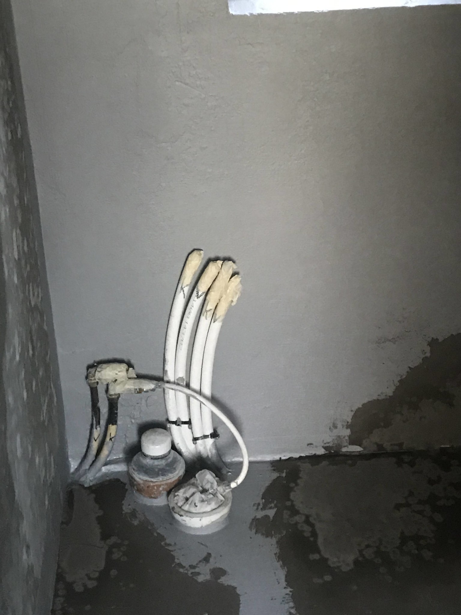

Vi håller på med badrumsrenovering och är väl halvvägs. Hade gärna velat ha en sk väggnära toalett som den på bilden, men vet inte om den passat med alla rör och de två avloppen vi har?
Kan man skära i toalettstolen för att få det att passa? eller ska man bygga ett skåp bakom toaletten på något sätt?
  • Pågående badrumsrenovering med exponerade rör och avlopp väntar på installation av väggnära toalett.

  • Teknisk ritning av en väggnära toalett med måttangivelser för installation.

Tycker dock den översta bilden ser konstig ut, ska det byggas in ngt där, rör får normalt inte komma upp ur golv!?
Är det 2st wc stosar?
Det var väldigt mycket som kom upp på samma ställe där, jag kan inte se att någon toalett fungerar bra där?
Ser ju definitivt ut att inte vara möjligt.
Något måste väl ha stått där innan? Har @tummenmittihanden61 någon bild?
Anna_H
Måste inte alla rör komma ur väggen?
Om jag minns rätt så sa våran VVSare det när han fixa i badrummet och jag var nyfiken och fråga massa.

Vi bor i DK där de har lite mindre regler för badrum

:rofl: Ja, vår gamla standard toalett stod ju där förrut. Inte så fint med synliga rör och vad vvsaren kallar avlufningsavlopp.
Vi bor i DK så det är inte samma regler för rör här.
Det är ett "vanligt avlopp" och ett sk avluftningsavlopp enligt vvsaren.
