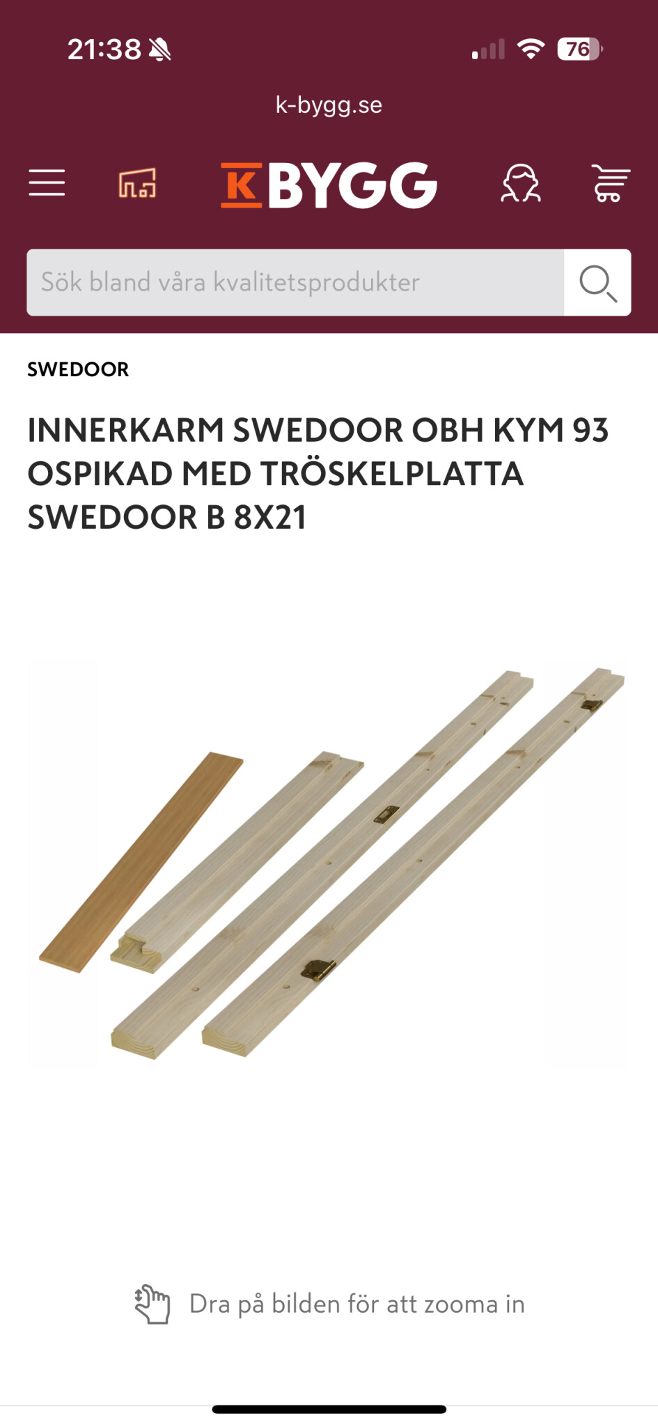

Ska köpa innerdörrar 80x210 märke Swedoor Tradition 03
Dörrkarmar ska vara 92mm djupa.
Tyvärr verkar karmar i dessa mått vara slut i obehandlad furu (finns endast målade).
Hittade dock liknande av annat mär (Diplomat)
Kan någon bekräfta att dessa dörrar passar till karmarna?

Oftast inte då det räcker att gångjärnen sitter några mm. annorlunda sedan kan dom ha olika gångjärn med för den delen..E Ekliptikan skrev:Hej! Bygghemma.se svarar inte så jag testar här.

Tack för att du kollade! Verkar bara finnas för avhämtning i Funäsdalen och jag bor i skåne
Bästa svaret
Vanliga innerdörrar och karmar följer standard och ska passa med varandra så du t.ex kan köpa endast dörrblad som passar i befintlig karm.
Den karmen du länkar har ingen angiven bredd vilket betyder att den saknar överstycke så den måste kompletteras med ett överstycke samt tröskel om du vill ha en tröskel.
Jag körde olika märken, allt passade perfekt.
