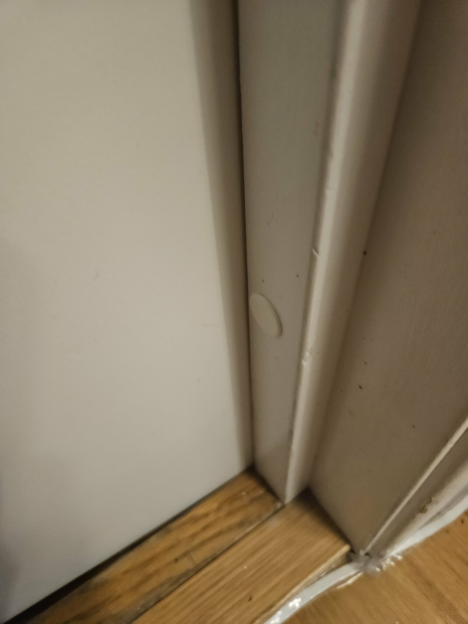

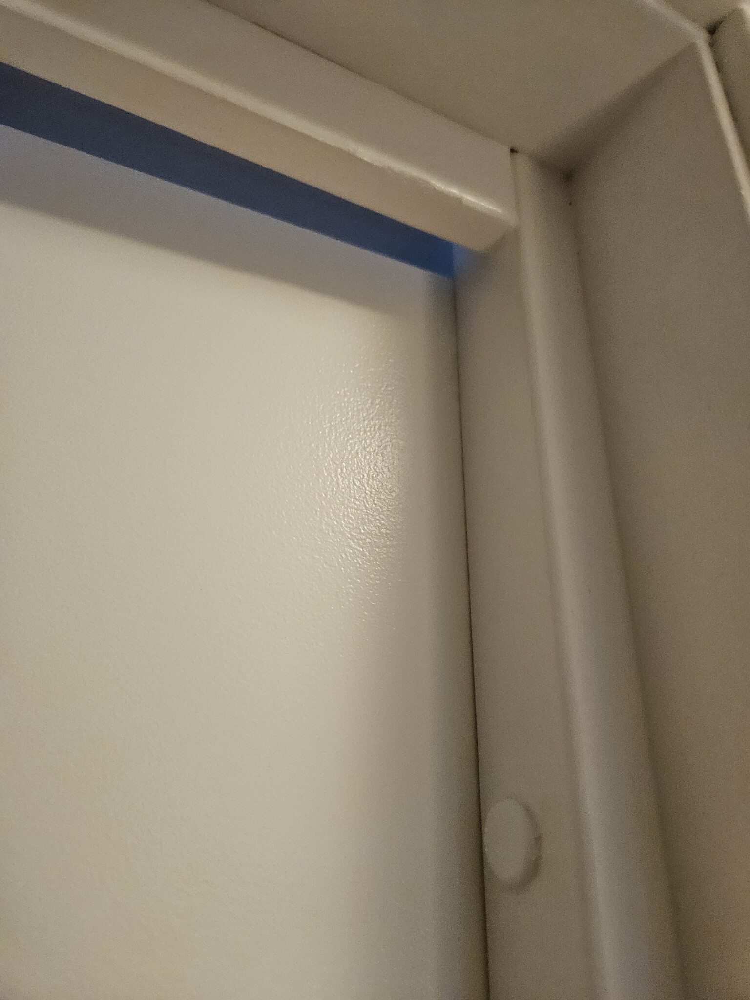

Har en dörr som skrapar mot karmen mest uppe i hörnet och nere vid golvet. Har testat att dra åt skruvarna på gångjärnet men det hjälpte inte. Jag har bifogat bild och video, finns det något annat jag kan testa?
*Edit*

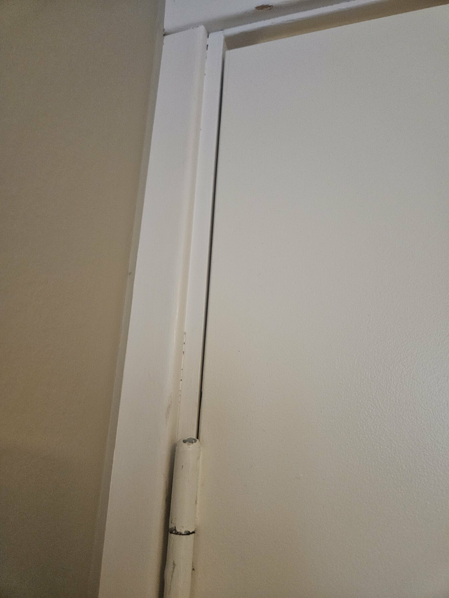

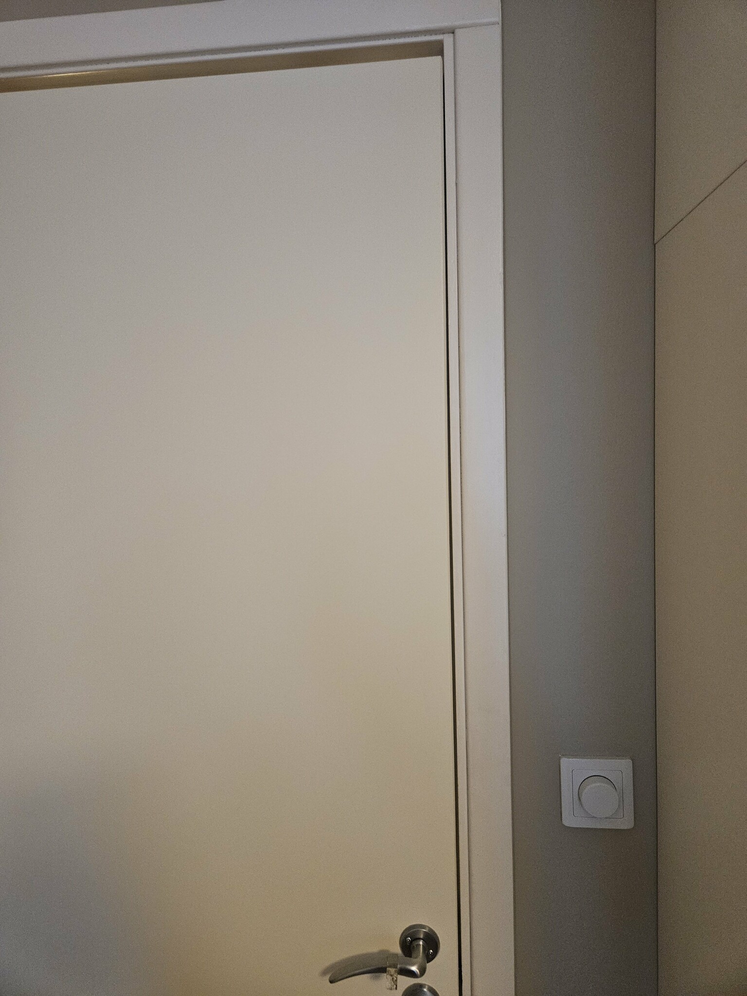

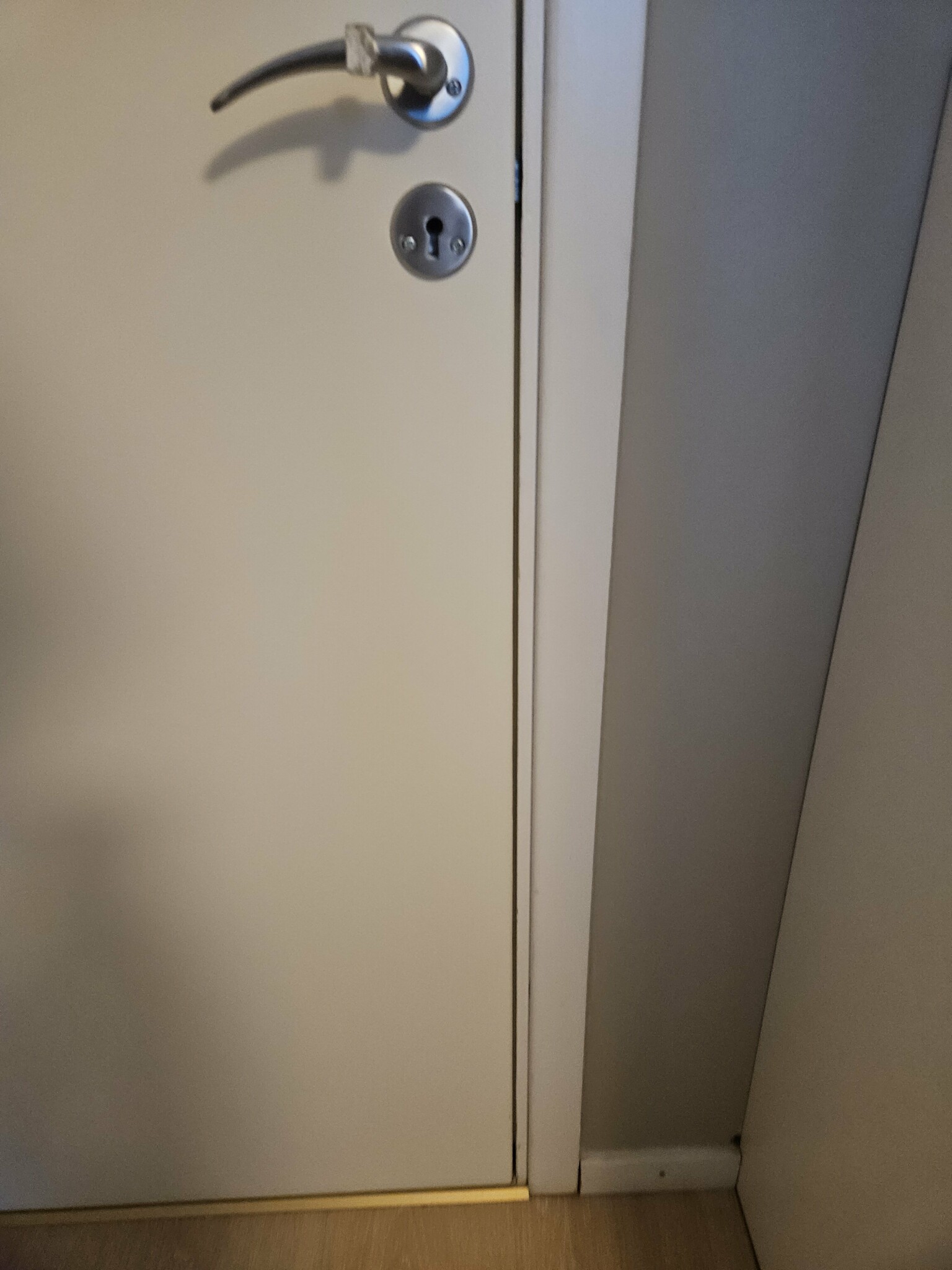

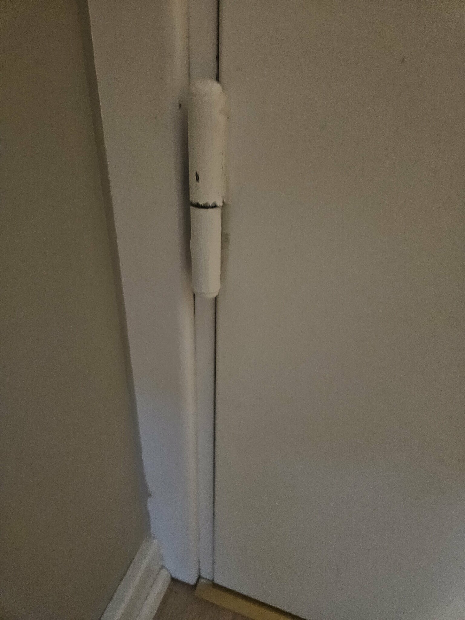

Har lagt till 4 nya bilder. 2 är på andra sidan vid gångjärnet och 2 vid handtagen.
Dörren går att stänga men den knäpper inte på plats utan man måste trycka in den med kraft för att den ska stängas

Det ser ut som att dörrbladet har kroknat?
Det är från andra hållet man behöver se bilder.
Har lagt upp nya bilder
Svårt att säga vad som är rätt från bilder men dörren ser ut att hänga åt höger sett i de sista bilderna. Dvs den är svagt roterad åt höger jämfört med hålet. Jag skulle prova att knäcka till gångjärnen för att motverka detta. Det övre lite åt vänster och det undre lite åt höger.
Kardan79
Förstår inte åt vilket håll gångjärnen ska justeras
Övre gångjärn har 2 delar en övre och nedre
Nedre gångjärn har också en övre och under del
Ska man justera alla dessa 4? Isåfall in mot dörren eller utåt?
Dom kan du justera med en gångjärnsknäckare

Du använder en gångjärnsriktare. Den övre delen som sitter i karmen böjer du LITE åt vänster. Den undre delen som sitter i karmen böjer du LITE åt höger. Delarna i dörren rör du inte.
Som någon sa, när du har riktaren över gångjärnet och bänder lite, så ser du om det rör sig åt rätt håll. Det kräver lite fingertoppskänsla för att få det rätt.
