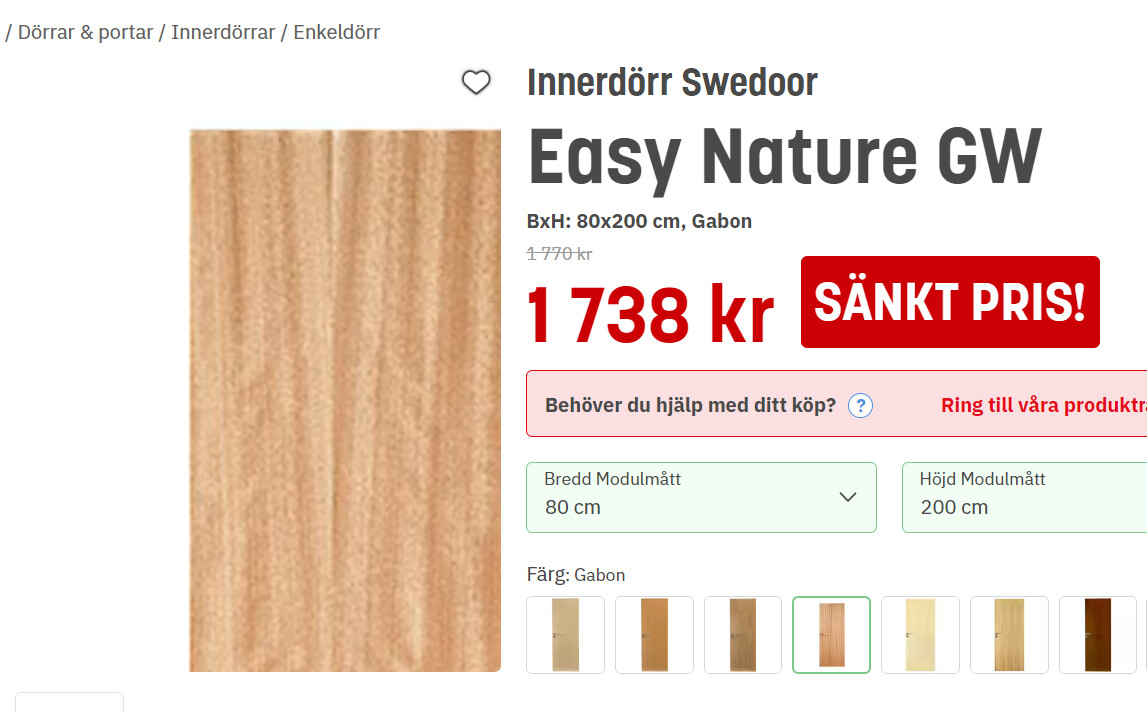

Jag ska köpa en innerdörr av märket Sweedoor. Det är modell Clever Line Easy Nature.

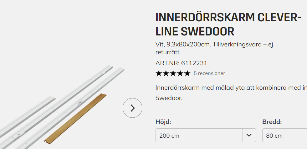

Till det behöver jag köpa dörrkarm, tänker då att det bästa är att köpa samma märke; Sweedoor och även där modell Clever Line.
Dörren ska ha måtten 80x200 cm.
Kan jag då köpa karm som har samma mått (80x200cm)?
Se bilderna på produkterna.
Bild av en Swedoor innerdörr, modell Easy Nature GW i färgen Gabon, med måtten 80x200 cm och ett sänkt pris på 1738 kr.
Innerdörrskarm Clever-Line Sweedoor i vit färg med mått 9,3x80x200 cm, inklusive tre vita delar och en träfärgad del, med produktspecifikationer på höger sida.

Ja ovanstående är kompatibla..
BirgitS
Ok! Då kan jag köpa ovanstående dörr och karm och känna mig säker på att det passar?

Observera att dörren inte är 8x20 utan det som anges är karmmåttet som dörren passar in i.
8x20 är dörröppningen där karmen skall monteras.
Dörren är några cm smalare och lägre.
Men dom passar ihopa som ovanstående skrivit.

Tack! Så bra förklarat. Jag köper och kör på! Byggahus levererar bra svar som alltid, tack!! :-D
