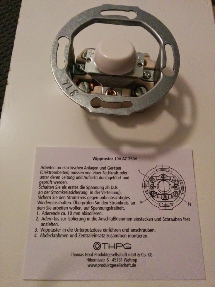

Vad är det för speciellt med den dimmern? Det finns en signalknapp i samma serie som ser precis likadan ut, och som tillåter användning av ett drivdon med inbyggd dimmer som garanterat fungerar.

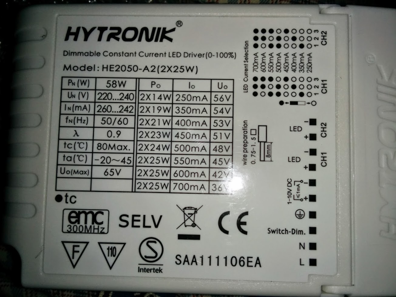

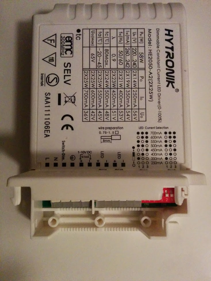

Hej, nu har jag komponenter enligt de bifogade bilderna. Jag tror jag är med på hur jag ska koppla in det hela, men jag har ett par kontrollfrågor för säkerhets skull.

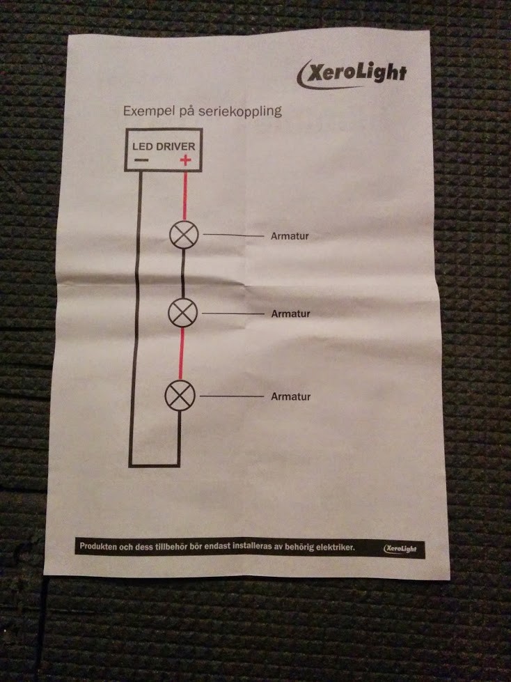

1. Ser inte den officiella instruktionen för seriekoppling lite konstig ut? Jag menar, det borde väl vara [röd]-[lampa]-[svart]-[röd]-[lampa]-[svart]-[röd]-[lampa]-[svart]? Det sätt som är specat är ju inte ens möjligt så vitt jag förstår…
2. Jag har alltså fem lampor och drivdon enligt bild, allt köpt enligt råd tidigare i tråden. Tre lampor blir ju 15 W, men specen säger 19 W på drivdonet. Jag hittar ingen mer detaljerad spec, är det potentiell maxeffekt eller är det kommer lamporna överbelastas? Jag menar att eftersom P=UI och strömmen är 350mA, borde ju alltså spänningen bli högre än lamporna klarar? Den egentliga frågan är väl var jag tänker fel.

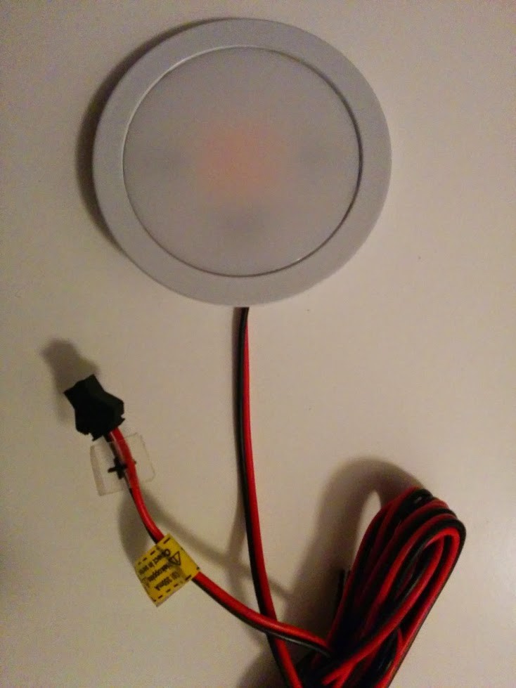

3. Uppenbarligen har jag en komponent för lite, eftersom kontakten från lampan inte är gjord för att sätta direkt i drivdonet. Ska jag köpa någon liten kopplingsplint, eller ska jag bara strippa kablarna och brygga mellan spottarna (alltså svart mot rött) med wago 222?

1. Jo det ser konstigt ut. Koppla så som du själv beskriver!
2. Det är max effekt som drivdonet anger, och den ska vara högre än lampornas sammanlagda effekt. Drivdonet kommer att reglera spänningen så att strömmen blir konstant 350 mA, oberoende av antalet lampor (som ryms inom drivdonets effekt).
3. Ser inte vad det är för kontakt men det brukar finnas kopplingsplintar som passar. Annars kan klippa och använda wago 222.
