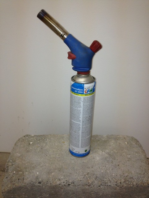

Har lött ca 30st 28 kopplingar med denna och det är fortfarande gas kvar och den kostade ca 300-400kr 😄
Jerk:
Var det hårdlödning som du gjorde? Med fosforkopparlod?
I så fall vill jag väldig gärna höra beteckning och återförsäljare för brännaren på bilden.
Mestadels mjuklödsning men jag provade även fosforlod och det gick men det tog tid så jag övergick till mjuklödning istället. Den är köpt på hornbach. Jag kan kolla mer exakt vad den heter. :)
