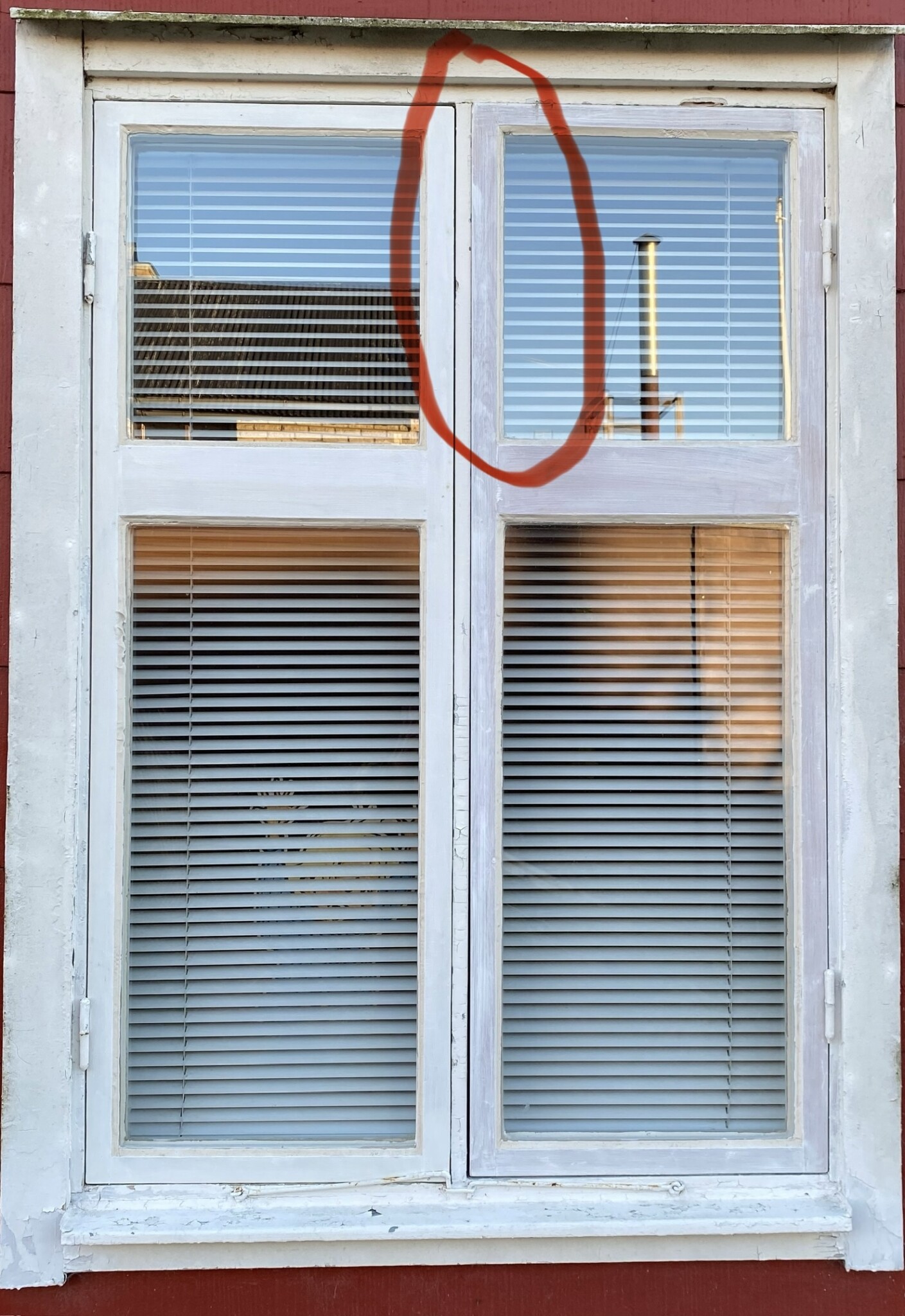

Jag håller på att renovera alla fönsterbågar och karmar på vårat hus. När jag plockar ur bågarna passar jag på att rätta till dem så de passar bra i karmen när de är klara. Typ rikta gångjärn och hyvla av där det skaver emot.
Har stött på lite patrull med fönstret på bilden. Inringat ser man att bågarna till höger ligger jätte tight emot karmens mittpost där uppe.

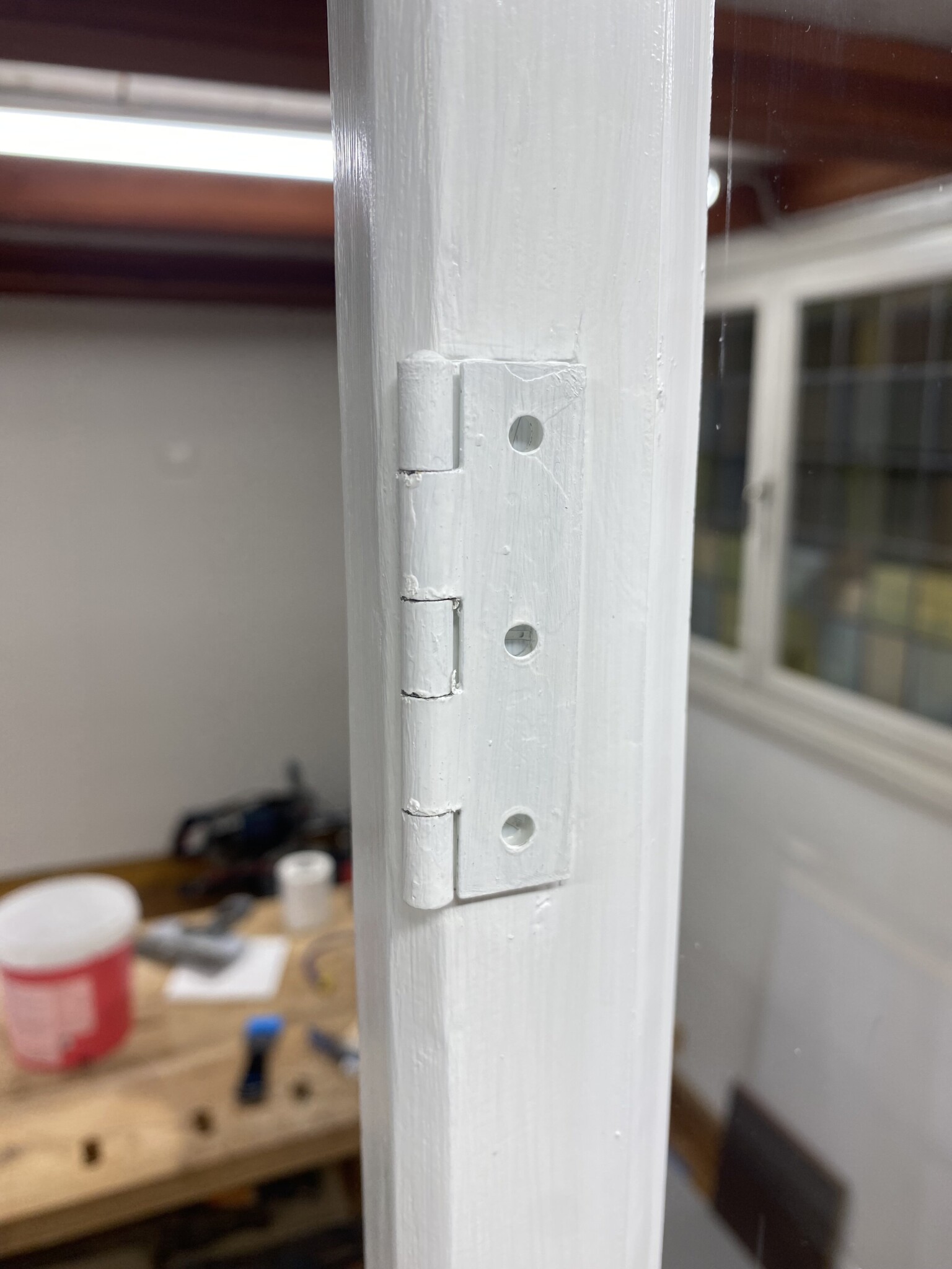

Det finns inget utrymme till höger att knäcka gångjärnen så det som återstår är att hyvla av ytan som möter mittposten på både inner och ytterbågen. Problemet är att koppelgångjärnen som håller ihop bågarna sitter flush med ytan som behöver hyvlas, se andra bilden.
Ett alternativ är att plugga skruvhålen, hugga ur med stämjärn och flytta in koppelgångjärnen några millimeter och sedan hyvla av ytan men det känns onödigt krångligt.
Finns det någon rutinerad fönsterrenoverare här som har ett bättre knep?

Börja med att mäta diagonal på båda hållen. Det ser ut som karmen är lite romboid formad alltså övre karmen skall några mm åt vänster.Berghiller skrev:

Ja, nu när du säger det så ser det ju faktiskt ut så. Skall mäta nästa gång jag kommer dit, bor inte i huset själv.L Leif i Skåne skrev:
Om det skiljer mycket på diagonalen, är det ta bort foder och slå in kilar för att rikta upp karmen som gäller då eller vad gör man?
Kan tillägga att det är eternit fasad på huset så är inte jättesugen på att bryta bort fodren 🙂
Instämmer i att du bör börja med att mäta för att förstå exakt var problemet ligger.

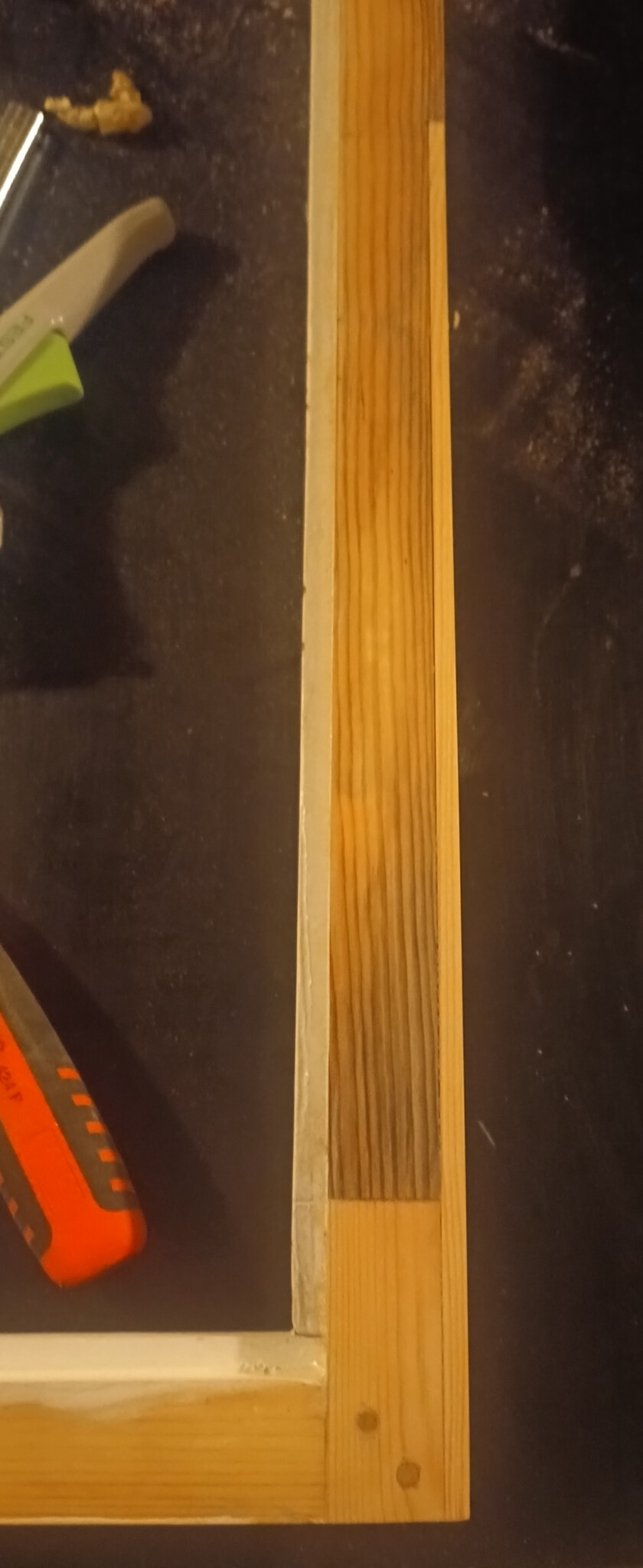

Håller precis själv på med en båge som visade sig smalna av en halv cm på nedersta 15-20 centimetrarna. Helt obegripligt då jag inte ser några tecken på att någon varit på och justerat den.
Okej. Undrar av ren nyfikenhet, hur kommer du lösa det?C cpalm skrev:
Jag fick såga ur den delen av kanten och fälla in en smal träbit.Berghiller skrev:
J-vligt irriterande då jag precis var klar med att byta ut skadade delar. Trodde så klart först att jag hade gjort bort mig, men efter en del mätande kunde jag konstatera att ena sidostycket helt enkelt var kilformat i ena änden. 😡
Borde med andra ord ha mätt bättre redan från början så jag hade kunna fixa det på en gång 🙂

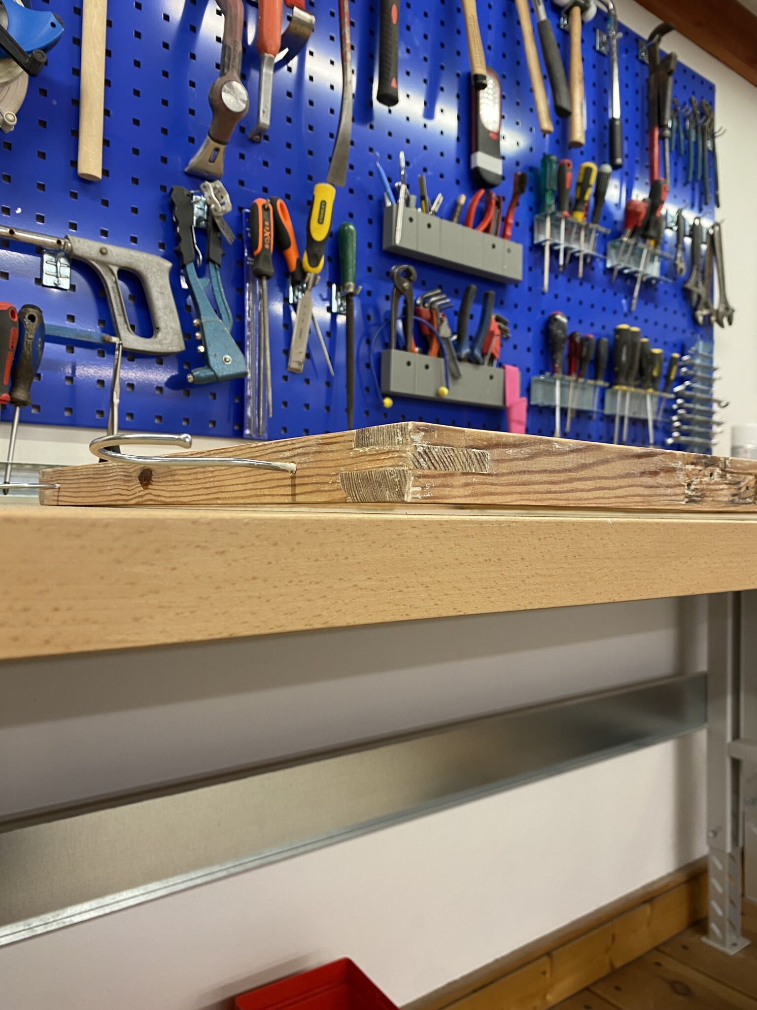

Håller på med ett par andra bågar nu som är lite skeva och det är dags att lägga i glasen efter renskrapning och slipning.
Funderar på om jag skall tvinga ner bågen i arbetsbänken så att den är plan när jag tryckkittar fast glaset eller om jag skall låta den ligga löst.
Om jag spänner ner den är jag rädd att det blir spänningar i glasen när jag släpper tvingarna. Om jag inte tvingar ner den och sätter i glasen är det väl risk att det blir spänningar i glaset när inner och ytterbågen monteras ihop med varandra.
Hur gör man?
