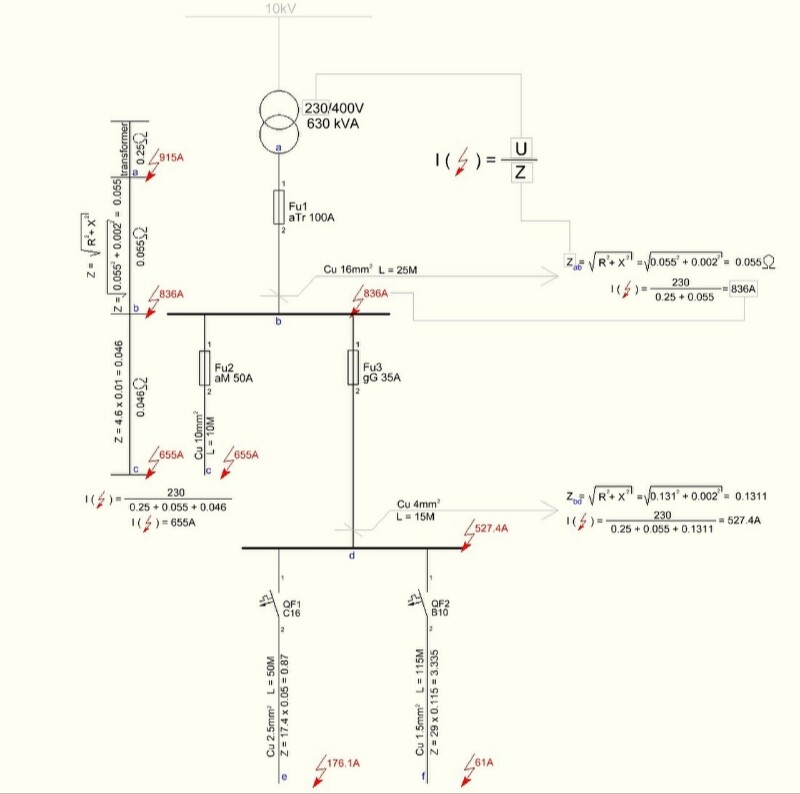

P Pin #24 772 Director of awesome · 11 785 inlägg 12 dec 2025 23:33 Pin Director of awesome 11 785 inlägg 12 dec 2025 23:33 #24 772 M Mrs November skrev: Kan det vara jordfelsbrytaren dom menar?🤔 Vad är utlösningsvilkoret?
Alfredo #24 773 Besserwisser · Västernorrland · 38 560 inlägg 12 dec 2025 23:40 Alfredo Besserwisser Västernorrland 38 560 inlägg 12 dec 2025 23:40 #24 773 P Pin skrev: Vad är utlösningsvilkoret? På lågspänningssidan? Här har du ett mycket starkt förenklat svar: Inloggade ser högupplösta bilder Logga in Skapa konto Gratis och tar endast 30 sekunder
P Pin #24 774 Director of awesome · 11 785 inlägg 12 dec 2025 23:48 Pin Director of awesome 11 785 inlägg 12 dec 2025 23:48 #24 774 Alfredo skrev: På lågspänningssidan? Här har du ett mycket starkt förenklat svar: [bild] Hur hög spänningen är får du fråga gärningsmännen i hönshuset.
