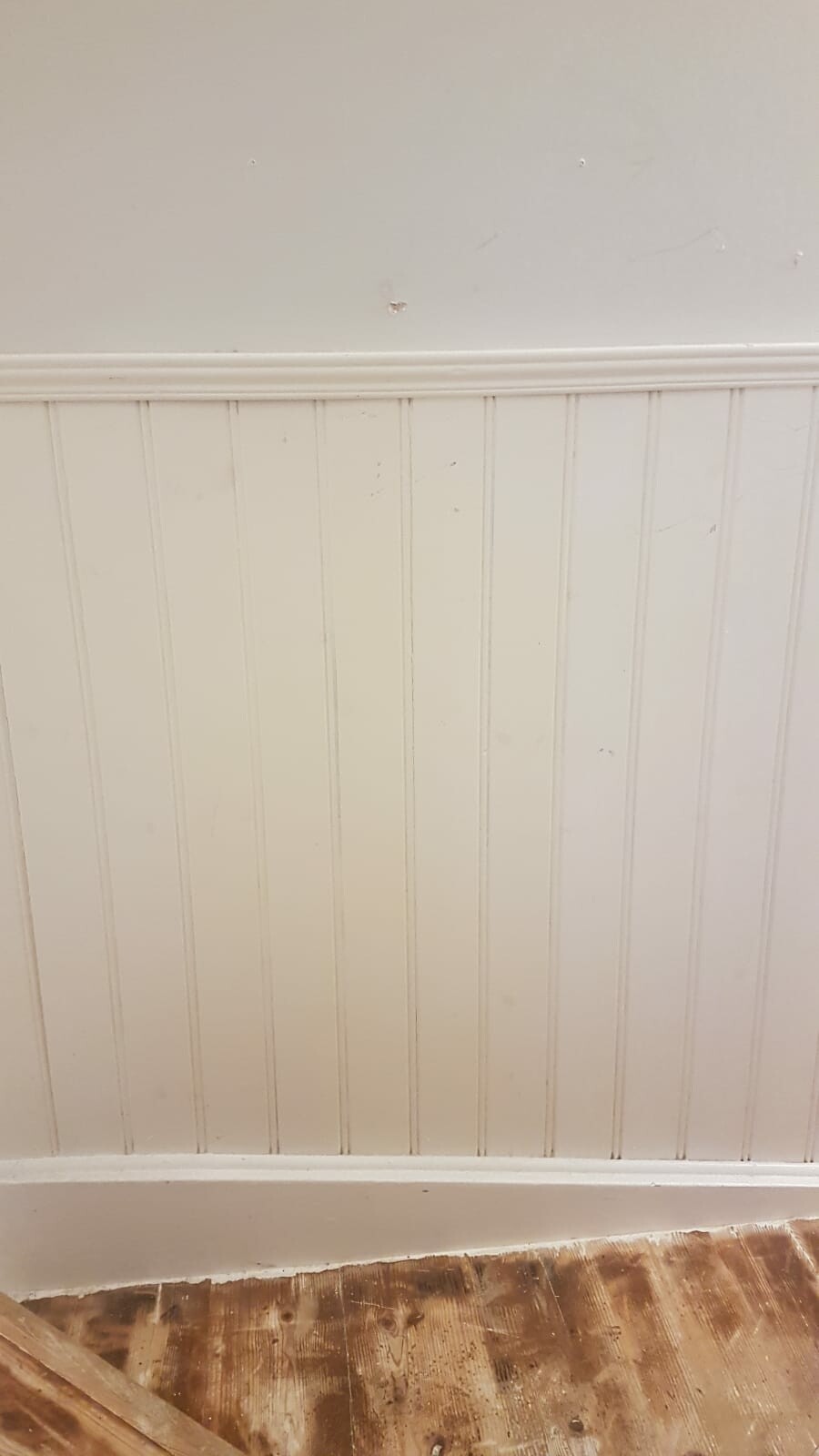

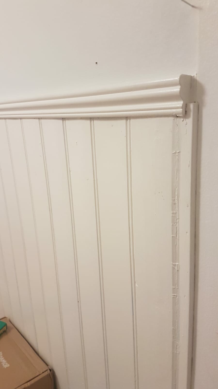

Det här är bilder på panelerna i hallen och trappan. När jag skrev bevara pärlsponten menade jag att ersätta de gamla panelerna med nya, eller att helt enkelt inte sätta upp något.
Börde jag infoga bilder på fönster och dörrar?

Pärlsponten kan du måla. Bröstlisten är tveksam om den är som man gjorde på trettiotalet, jag hade förväntat mig något stramare. Men läs böcker om byggnadsstilar på ditt bibliotek.

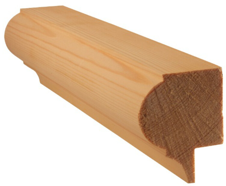

Jag håller om med dig, jag tycker inte om bröstlisten, men var tveksam om pärlsponten också och tänkte om att sätta nån annan typ av panel, kanske en helt slät. Med stramare menar du något enklare? Detta är den enklaste jag hittade online, men jag vet inte om det är fortfarande för mycket:

Tycker att huset bör hänga ihop. Beror.ju på hur det ser ut i övrigt.
I städerna kom nya formspråk tidigare. Ett hus byggt på 30-talet i glesbygd och långt utanför städerna kan mycket väl rakt igenom andas 20-tal.
Likaså det omvända, finns det sena 30-tals hus som mer liknar 40-tal.
Satt det pärlspont från början? Hur är stilen i övrigt? Få allt att hänga ihop.
