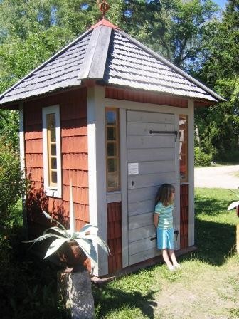

Gysinge har ett antal slamfärger i grått. personligen tyckte jag de stack lite för mycket i blått så valde tilllslut att blanda oxidgrön med vitt, vilket vi tykte belv vackrare. Det finns en del bilder på Gysinges hemsida för det är inte nästgårds.
Bla http://www.gysinge.nu/frames.aspx?sectionId=844
Har för mig att detta hus var målat med denna blandning
Tyvärr har jag inga egna bilder att visa då vi ännu inte fått upp och målat vindskivor mm. I övrigt är slamfärg ju väldigt lätt att arbeta med och förhållandevis billigt. Gysinge har 15 % just nu men de är å andra sidan dyra från början.
