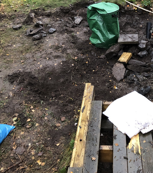

Sorry, Med risk att vara förjävla trög;
Men bägge plantorna är ”borta” det som växer nu är dessa vidriga små skott från rotdelar som jag missade då jag grävde bort.
Ska jag 1. köra en ny grävning man ser tydligt vart det växer. 2. Ta av duken å låta skotten ta sig i vår/ sommar å sen spraya med Glyfosat i typ aug/ sept 3. Ngt annat.? (Sorry igen
Bild på utgrävningen i höstas.
Svar 1. Du har grävt och du har missat en del rotbitar. Gräva igen lär resultera i samma sak om du inte vill gräva ner till flera meters djup och flera meter utanför dom plantor som har spritt sig.
Vad jag skulle göra nu är att ta en spade och luckra runt dom skotten som finns och se om jag kan dra upp dom och få med så mycket rötter som möjligt.
Alla rötter får du inte med även om du gräver för rötterna är allt ifrån lårtjocka på gamla bestånd ner till sytråd.
2. Ta av duken å låta skotten ta sig i vår/ sommar å sen spraya med Glyfosat i typ aug/ sept.
Svar 2. Jag hade tagit av duken för det fungerar ju inte som du ser.
Sen köra som i mitt svar nr 1 och det jag inte kan få upp skulle jag behandla i aug/sep för att få död på rötterna.
3. Plus innan första frosten kapa dom efter 2-3 leden från marken då dom ser döda ut efter sprayningen. Inte kapa innan dom ser döda ut. Tar ca 4-5 veckor efter att du har sprayat. Låt dom gärna stå lite längre än så.
Men obs mellan varje led finns ett membran och det måste du sticka hål på ner i roten. Den ihåliga stammen brukar oftast vara full i vätska.
Sen ta en vanlig 5-10 ml dosspruta som du kan köpa på apoteket och sprut in 5 ml i varje stjälk om dom är grova nog.
Har du bara taniga plantor räcker sprayningen.
