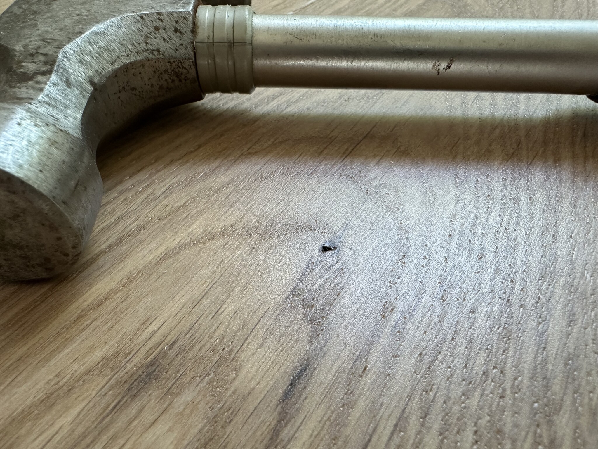

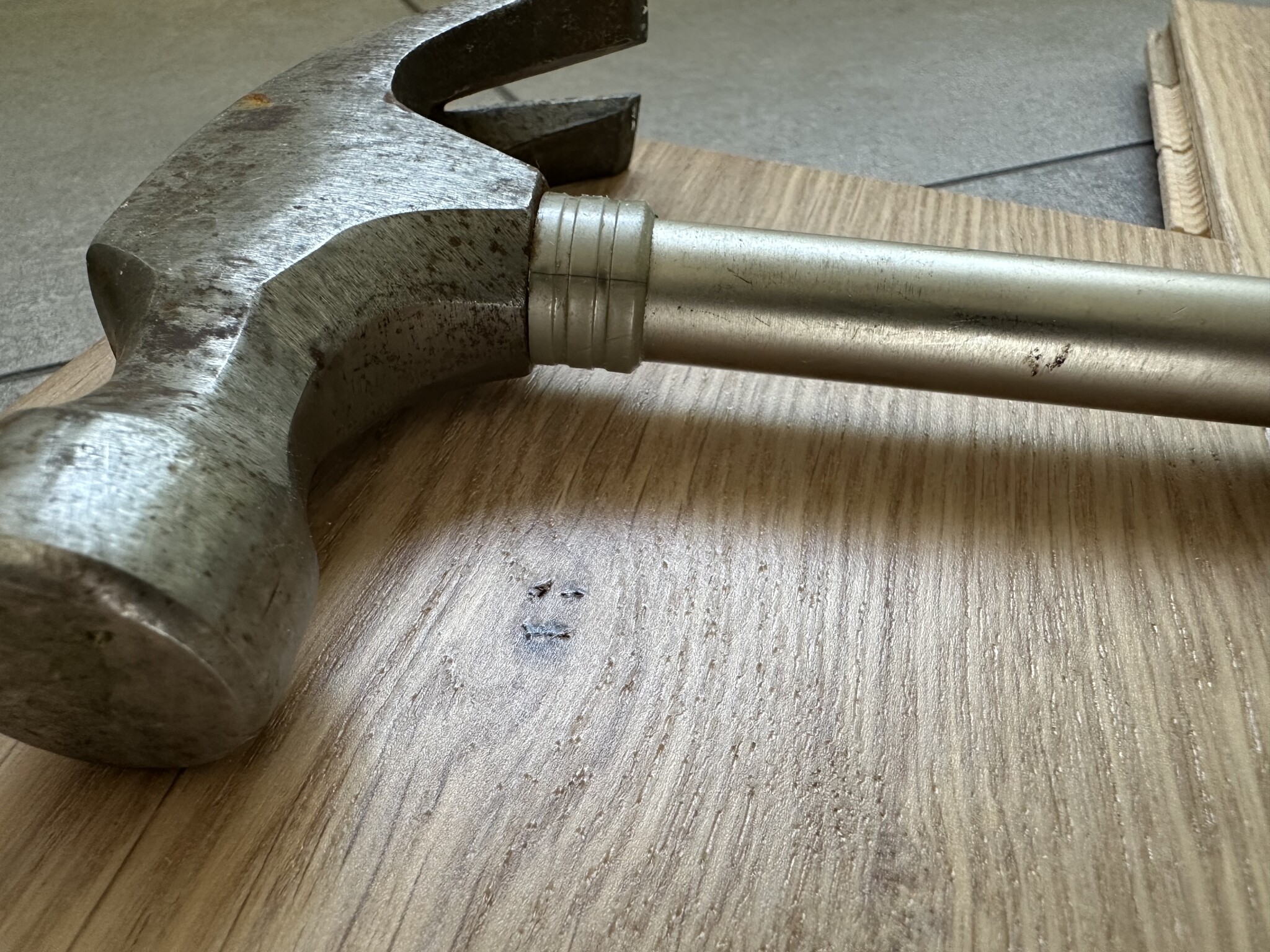

Jag ska lägga ett parkettgolv i ek med vit mattlack men när jag granskar brädorna ser jag små sprickor runt kvistarna. Jag får olika besked om huruvida detta är normalt eller om det rör sig om en produktionsdefekt.
Är det någon som kan hjälpa mig att reda ut detta innan jag fortsätter med läggningen?
Har lagt en hammare intill för storleksreferens :-)

Är det ett mindre antal så sortera och lägg dessa där det kommer att stå möbler vid väggar. Annars fråga leverantören om detta är en reklamation, alternativt att få sortera ut felaktiga och få byta ut dom.
