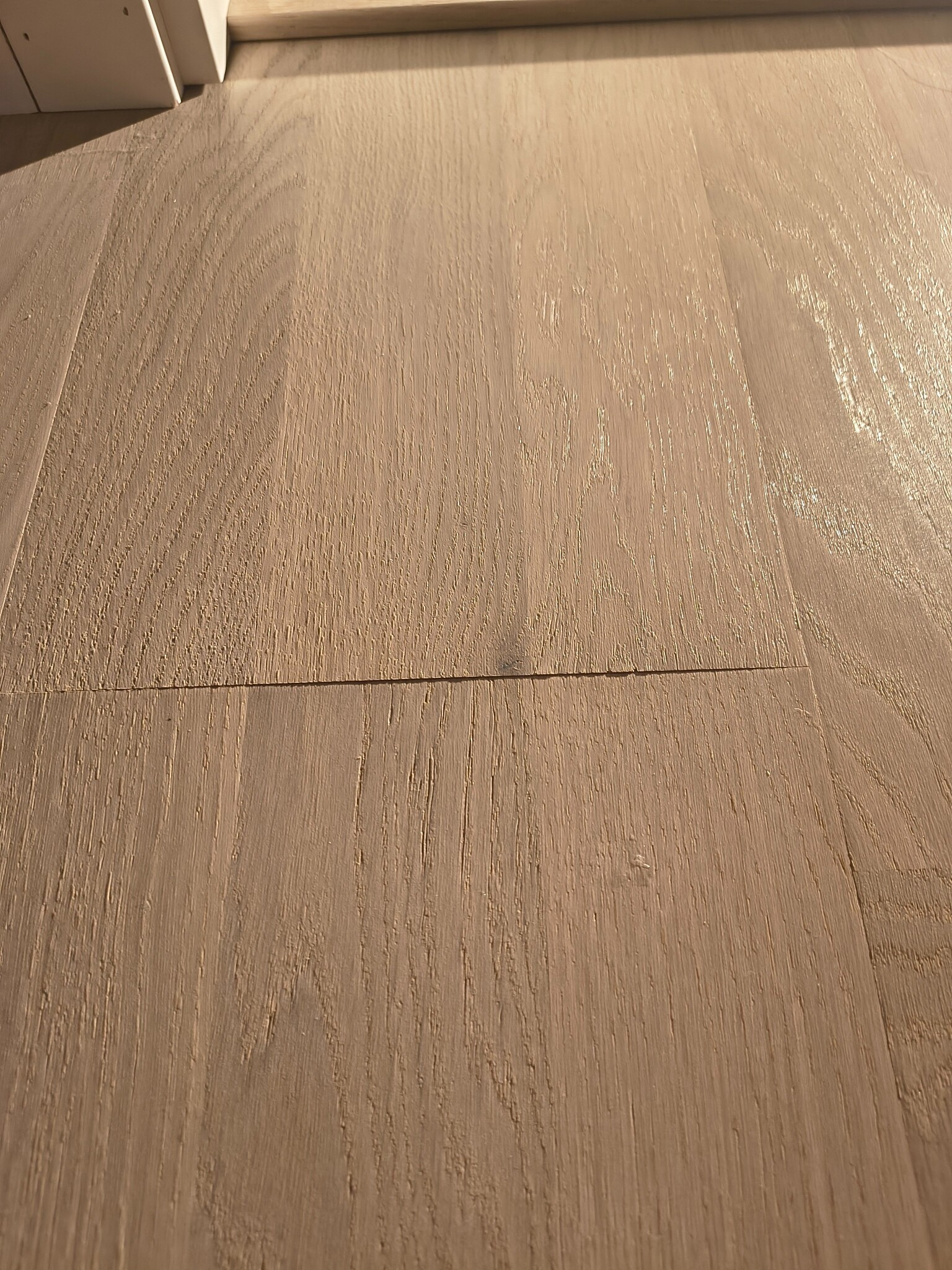

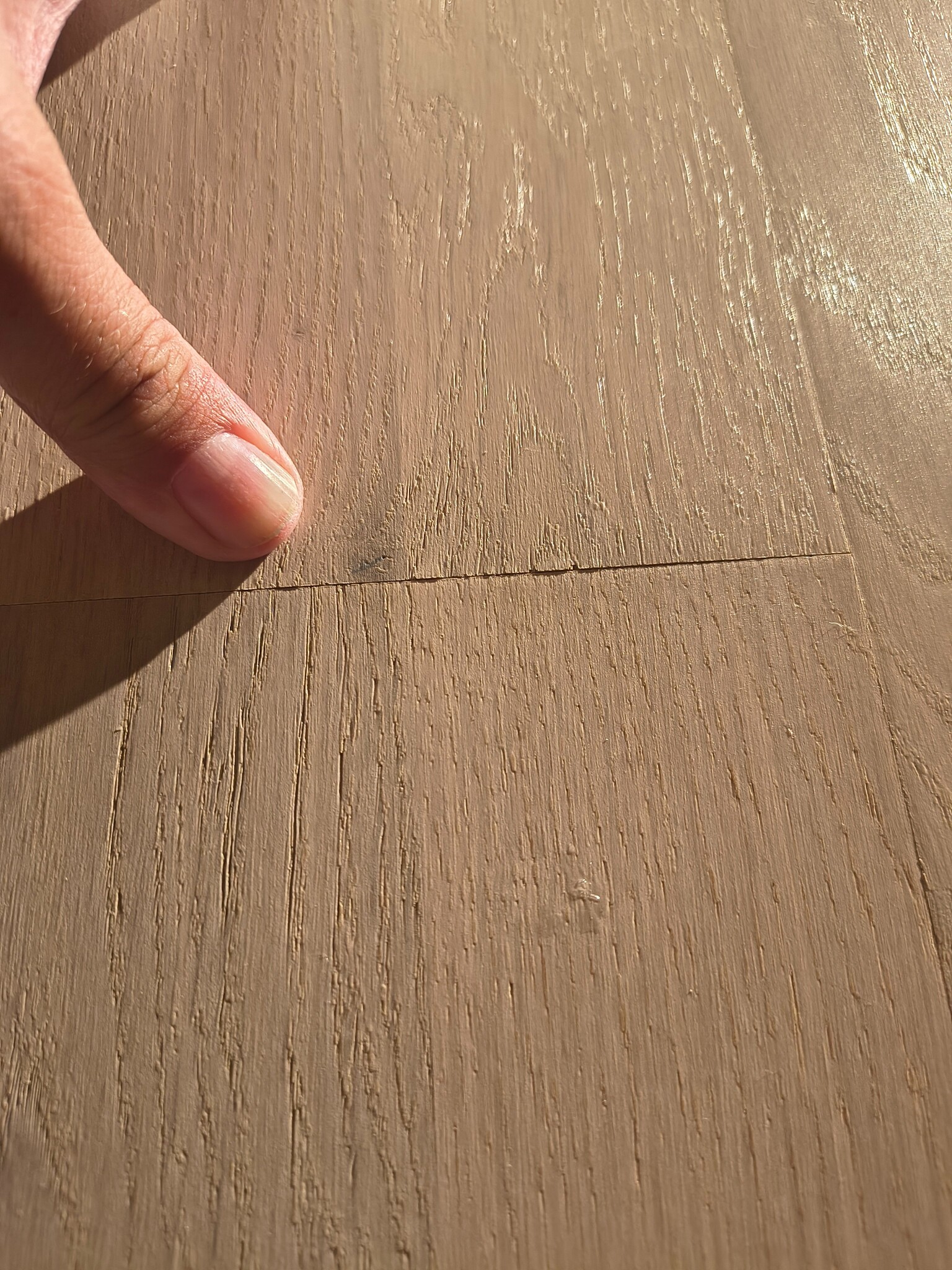

Detta stör mig inte så mycket men tänker kanske det kan bli värre när golven hoppas och det kommer vatten?
Parketten går att trycka ner med handen, se bilder.
Är det något att oroa sig för?
Skall man reklamera golvet eller finns det något enkelt fixa?

Är det äkta parkett eller laminatgolv?
Är underlaget jämnt? Känns som att det inte så. Vem har lagt golvet och vilken tillverkare? Kährs har jag för mig att man inte får använda mindre bitar än 50cm.
Det är parkettgolv av märket Barlinek. Inte det bästa märker vad jag förstått? Det är nyproduktion så har ej koll vilket företag.
Får ta det med entreprenören isåfall.
Sponten är trasig. Reklamera jobbet
Då gör jag en felanmälan och hoppas dom fixar🙂

Notera att parkettgolv normalt aldrig ska moppas. Dammsug och om det är något kladd som den inte rår på använd ett fuktat hushållspapper eller lätt trasa.
