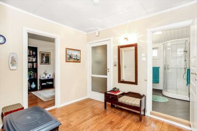

Vi har köpt ett hus som har en dåligt planerad hall. Är ca 1kvm vid ingång så kommer man in i en kvadrat format hall på ca 15 kvm.
Vi ska lägga helträ parkett i hela övervåningen men vill inte ha det i hela ingången på grund av fuktskador på golvet.
Hur man man snyggt lägga klinker i gången och få en fin övergång på en liten bit i det stora hallen ?
Halv måne?
Se bilden - ingången är bakom den stängda dörren i mitten (som skal tas bort)
Om jag fattar det rätt så är alltså "tamburen" direkt innaför ytterdörren för liten, så man går vidare in i hallen med skor?
Då skulel jag nog lägga klinker eller natursten på en tillräcklig yta för att typ 3 personer samtidigt skall kunna vistas där och hänga av sig ytterkläder, ta av och på skor osv.
Tänk på att klinker kräver en annan tjocklek i underlahet, dels måste det vara lite stabilare än under trägolvet, dels skall klinkers läggas på ett dött material, golvgips eller flytspackel. Så att forma en bågformad kant mot parketten kan vara besväligt, men det går givetvis.
