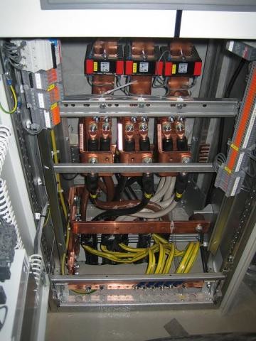

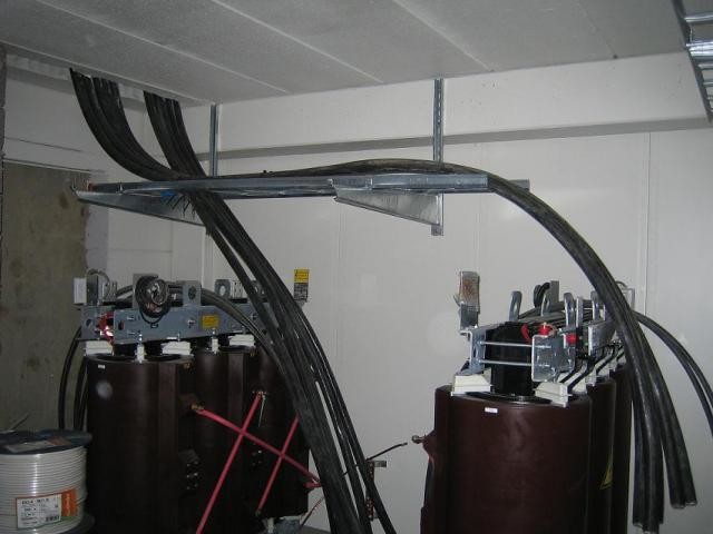

Var på ett bygge för ett tag sen o pillade lite med en servis-ledning, och där körde vi 5 parallella 240 alu från trafo in i ställverk. Dom var redan HSP-kund men man måst ju liksom ha kabel mellan trafo o ställverk. Men iaf, där la vi ihop alla fem kablarna på samma bult på skenan upp till huvudbrytaren, alltså ingen separat brytare för varje kabel. Sen ut på skena via strömtrafo ((??) trodde liksom att förbrukningen mättes före trafon eftersom dom va HSP-kund..) i ställverket o vidare till laster.
EDIT_ Samma sak i fortums trafo, alla fem kablar på samma utgående säkringslist.
Hur ser en sån list ut vore roligt med bilder. Knivsäkringen måste vara gigantisk.
Nej, ingen kniv, HSP-säkringen skyddar fram till ställverket.
På en dubbellist kan du säkra t.ex. 500 eller 630 A.
5 parallella 240alu upp till ställverk från vardera Trafo. Kabelförband på runt 2500A
Snygga bilder.
Dubellist har jag använt, XLBM 3 med 630 A säkringar men aldrig en list med fem kablar.
Ingen list, fel av mig. Kikade bara i trafon när gubben öppna. Var aldrig inne där själv o greja, det var redan gjort när jag kom. Var instrumentare då så jag skulle koppla ut från ställverket till frekvensare o så.
