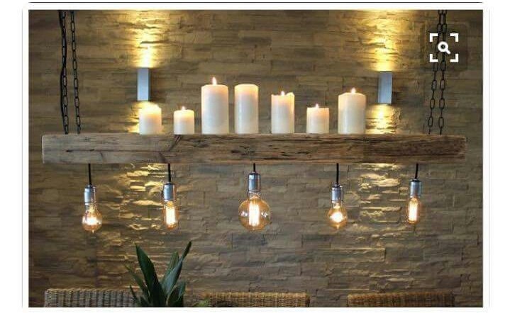

Fast hur har du planerat att gömma kopplingen i denna? Du kanske skarvar vid varje lampa istället och går vidare?

Det finns plats uppe på till kopplingen isf. Vet bara inte hur jag ska göra eller vilken metod är bäst..
Är du så osäker skulle jag rekommendera att du frågar någon som kan!
El är inte bara farligt p.g.a. av kroppsskada utan även brand som kan uppstå i felaktiga/dåliga kopplingar så man ska vara väldigt säker på sin sak innan man börjar koppla själv!
Dock är t.ex. WAGO 221-413 (http://www.automation24.se/anslutningsteknik/anslutningsklaemma-wago-221-413-i95-2683-0.htm) väldigt lätta att använda men du måste även tänka på dragavlastning (kabeln får inte gå att dra loss) samt ev. nötning (får inte göra för branta svängar eller skava mot något).
Tygkabel får heller inte klämmas, klamras eller användas i slutna installationer så det kanske inte är det bästa valet...

Kritik: Det där ser ut som en potentiell brandhärd!
Sju stearin/paraffinljus med öppen låga, utan ljusstakar eller annat skydd, ovanpå en kruttorr drivvedsplanka,
som underifrån dessutom värms av fem glödtråds(?)lampor.

Förstår din oro men man måste inte göra exakt som på bilden.
Delbar planka med en skarv/gren anslutning ovan vardera lampa. Eller spårar under plankan. Och sedan limma dit ett "lock"

Klyv plankan på diagonalen i bandsågen och gör en ihålig planka där kabeldragningen kan gömmas.

Nej visst, man kan ju göra det både bättre och sämre :)
Det är lite det som skrämmer mig: Man bygger något för att det tilltalar ögat,
men tar ingen hänsyn till säkerhetsaspekterna. Bara för att man saknar kunskap och insikt.
Och då tycker jag inte man skall hålla på och leka med el.
