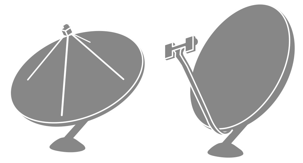

Jag undrar kort och gott hur signalen går från parabolen. Alltså ska man kolla i riktningen den stora tallriken ligger i? Eller är det i riktningen LNB huvudet sitter som signalen kommer/går från parabolen? Det är nämligen skog i vägen för parabolen som ska huggas ner. Så för att smalna av området skulle det vara bra att veta. LNB huvudet sitter vinklad 10 grader eller något liknande gentemot tallriken. Hoppas ni förstår min fråga

Ok, då är ju elevationsvinkeln, hur mycket parabolen ska vinklas uppåt, samma som vinkeln på parabolen => räkna ut elevationsvinkeln för din position (eller läs i tabell)

Tallriken (parabolen) fungerar som en spegel för radiosignalerna. Riktningen är alltså lika mycket upp från parabolens centrumriktning som LNB sitter under. Om du skulle rotera parabolen runt sin centrumaxel 180 grader så skulle LNB ligga i linje med satelliten och parabolens mittpunkt.
Jag tror det har blivit en missuppfattning. Om LNB sitter i mitten så är det ju ingen tvekan om vad som är antennens riktning. Du har troligen en offset-parabol, där LNB sitter i en vinkel nedanför parabolens centrumlinje. Antennens riktning är alltså lika mycket upp från centrumlinjen som LNB sitter under.FRS05 skrev:
Edit: Man har ju även en "mitt" i den andra riktningen, som man bara avviker från om man har mer än en LNB (sidmatning). Om man tänker att parabolen funkar som en spegel så är det enkelt. Radiosignalerna studsar en gång på parabolen innan de når LNB.
Men det måste ju vara LNB huvudets riktning som är mot satelliten. LNB huvudet sitter ju i mitten av tallriken men det "tittar" kanske 20 grader åt sidan eller hur jag ska förklara det. Nu har jag löst allt i alla fall med mina problem, tack för alla inlägg.
http://www.dishpointer.com/ var en väldigt bra sida som jag kan rekommendera. Den var väldigt smidig att kolla genom. Där såg man väldigt tydligt också att det hållet LNB huvudet "tittar" åt skulle träden huggas ner. Dit tallriken "tittar", rakt fram, var det helt fritt och utan träd.
