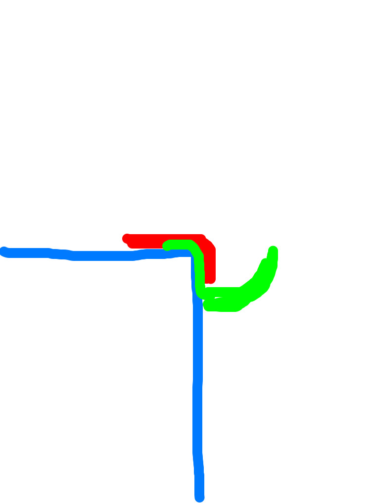

Ritad genomskärning av takkant med röd sidolista och grön hängränna relaterat till takpappsfäste.
Jag har en plåt likt den röda på bilden (sett från sidan) där den gröna är en hängränna. Ska man sätta underlag- och ytpappen under eller över den?
Den är ju menad att skydda från väder från sidan, men samtidigt måste man ju spika igenom pappen om man bestämmer sig för att ha listen över pappen, kanske kan gå i och för sig - om man tätar spikarna med asfaltsklister?

Du ska sätta papp både under och över, kolla installationsanvisningarna för pappen så borde det stå där.
