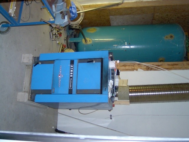

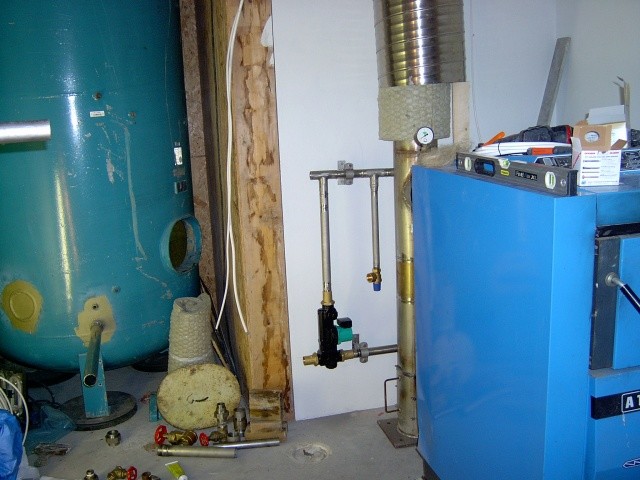

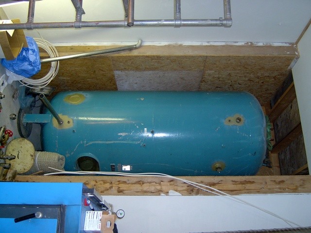

Lite bilder på hur instalationen fortlöper.
