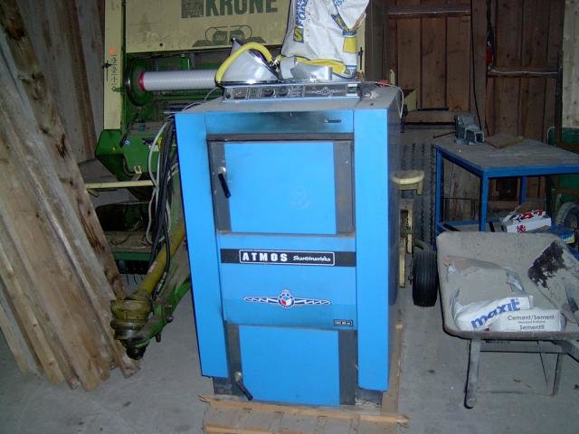

Jag har kommit en bit på väg med mitt pannrumsprojekt
Panna atmos 50 kw.
Rostfri skorsten 200mm längd efter behov.
Tank boro 2.5 kubik.
Öppet rostfritt expansionskärl.
Kulvert 25 m 2x22 koppar.
Slavtank i huset 500 l.

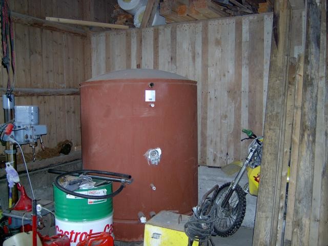

Kanonfint med ett separat pannhus. En fråga bara; eftersom du verkar ha ganska gott om utrymme så undrar jag om du har funderat på större ackumuleringsvolym?
Det hade varit det bästa med en tank till vi får se jag har 3.5 m till tak kanske springer på något större.
I och med att du har ett öppet system så ökar chanserna att du råkar hitta något lämpligt, typ en beg oljetank eller likn. Lycka till med nya pannhuset!

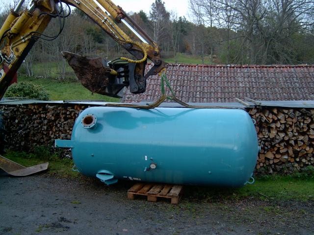

Hämtade en större tank i dag 4 kubik rymmer den känns tryggare när man eldar.

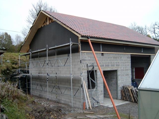

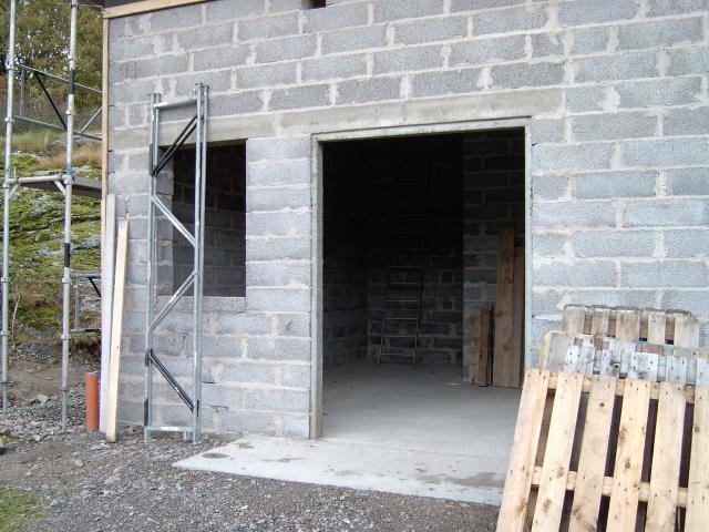

Nu börjar det likna nåt ! d^_^b
Ser bra ut!!!
Lite nyfiken bara, vad räknar du med för kostnader på bygget?
Material hittills på bygget 120000.
85 kvadrat på plattan.
3.7m takhöjd bottenplan.
Beg värmeanläggning blocket 35000.
kulvert 8000.
Räknar med 10000 till för att koppla ihop allt.

Ska du använda båda tankarna?
Det räcker med 4 kubik.
Men jag behöver antingen sätta in slingor i tanken eller något annat smart för att få varmvatten i garaget.
spännande =) vilken jävulsk tank. jag vet en som fick tag på en mjölktank på 5 kubik från mejeriet som han isolerade. den är jättestor. många kwh i den. om inte megawatttimmar kanske. =)
Fint bygge :) håller själv på med att sätta in en 40kw panna med en 4m3 tank, ska bli spännande när man får tända på första gången :)
Det finns ju mjölktankar med rostfria slingor inbyggda .
Går att bygga både kokare och acktankar utav .
