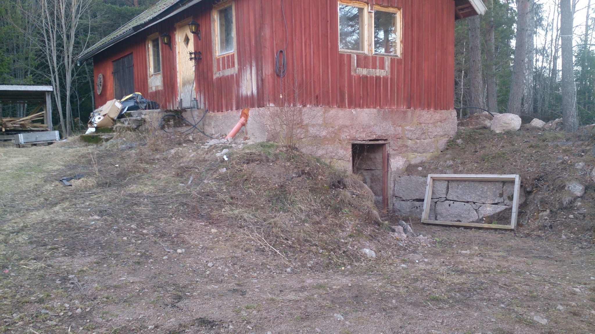

Har funderingar på att inreda jordkällaren på gästhuset till pannrum.
Det finns ett schakt att gå ut med skorsten därifrån och det är ungefär 4*6 meter och ungefär 195 i takhöjd.
Tanken är att ställa in en pelletspanna och eventuellt en bra vedpanna då vi har lätt tillgänglig ved.
Huset är på 140kvm och är ungefär 6 meter bort så det blir ingen lång kulvertdragning.
Är jag ute och cyklar eller är detta en bra idé?
Finns det några nackdelar med denna tanke?

Det går nog, förutsatt att du får in grejerna. Pelletspanna är nog inga större problem. Du behöver förstås fundera hur du löser expansionen och pelletsförvaringen. Vad gäller vedpanna (förutsatt att den är av nutida snitt med stor vedvolym och hög effekt) får du även fundera ut var du ska placera ackumulatortank samt hur smidigt du kan få till det med vedhanteringen. Öppen expansion är att föredra vid vedeldning mot ackumulatortank, sluten expansion = tryckexpansion funkar också om den dimensioneras kraftigt.
Själva bär vi för det mesta in två Ikeakassar (2x45 liter ca) med ved när det är dags att elda (varannan dag vid strax över noll) eller drar in en säckakärra när det är större åtgång. Tillräckligt smidigt för oss. Viktigt att vedeldningen blir lättsam, helst ett nöje, för så många i hushållet som möjligt.
195 är rätt lågt i taket, tänk på att du får du välja en panna med tubsotning i framkant, eller som dokumenterat går att sota i den takhöjden.
Isoleringen av tanken blir en annan grej, eftersom man gärna vill ha ca 400mm ovanför tanken så blir inte tanken så hög. Men Huskvarna Tanksvets gör prisvärda customtankar, så det ska nog kunna lösa sig.
Fast med pellets så klarar du dig på en mindre tekniktank å andra sidan.
Kombinera ved och pellets låter som en dyr kompromiss, för en vedpanna med pelletsbrännare är inte så effektiv, då kanske endast för drift när man är bortrest, och isf med möjlighet att stänga av delar av systemet eller anpassas den effektmässigt så att den går att köra mot en stor tank.
