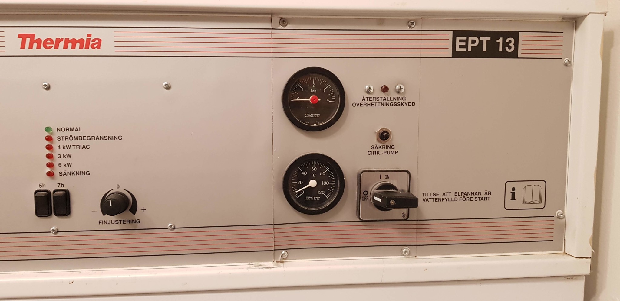

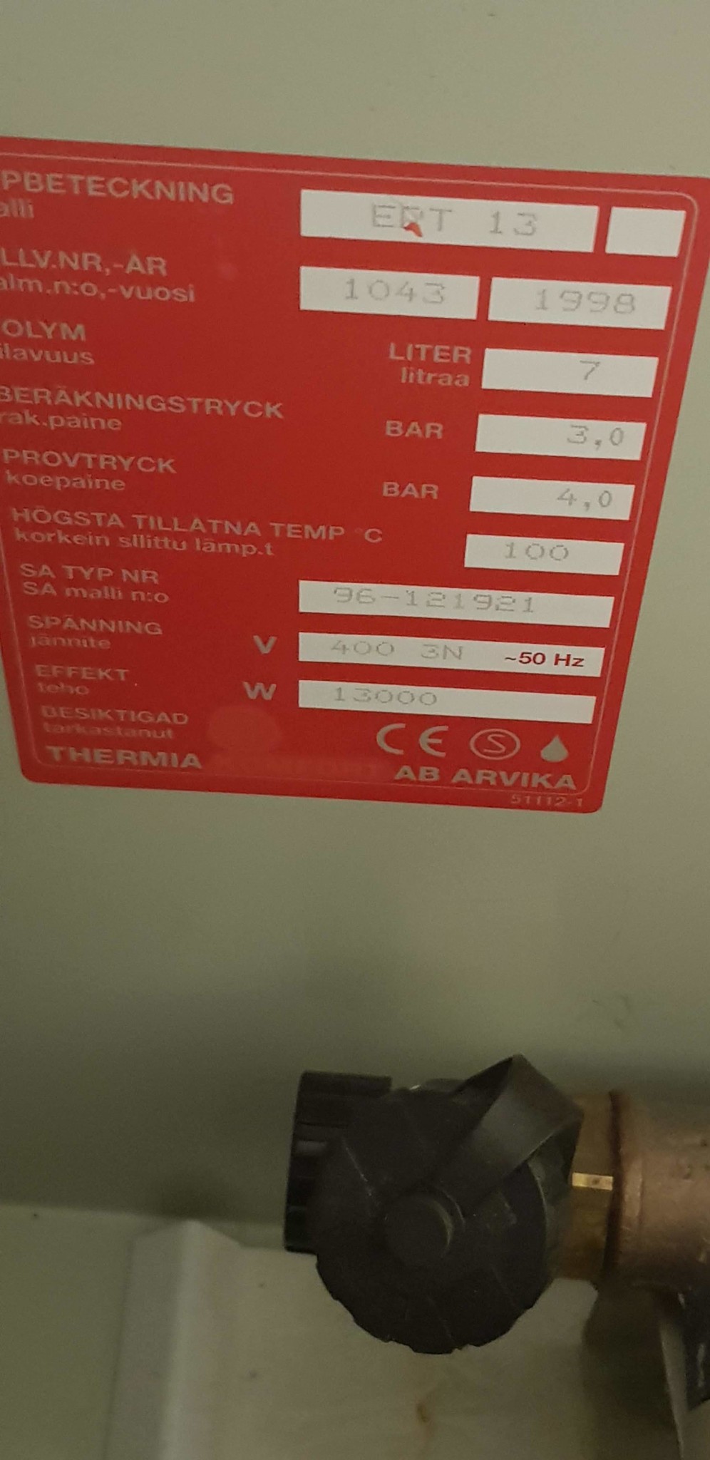

Jag skulle behöva eran expertis. Då jag kan inte själv så mycket om elpanna.
Våran elpanna är från 1998, det är en Thermia EPT 13 och har fungerat bra hittills. vi flyttade hit för 3 år sedan.
Jag startade pannan för några dagar sedan och efter några timmar märkte att det blir kallt i huset.
När jag kollade på pannan då såg jag att trycket har sjunkit till 0.
Jag hade fyllt på med vatten tills trycket hade hamnat på 1.
Jag har fyllt på några gånger och det sjunker igen efter några minuter. Jag märkte att det rinner ut från avtappningsventilen.

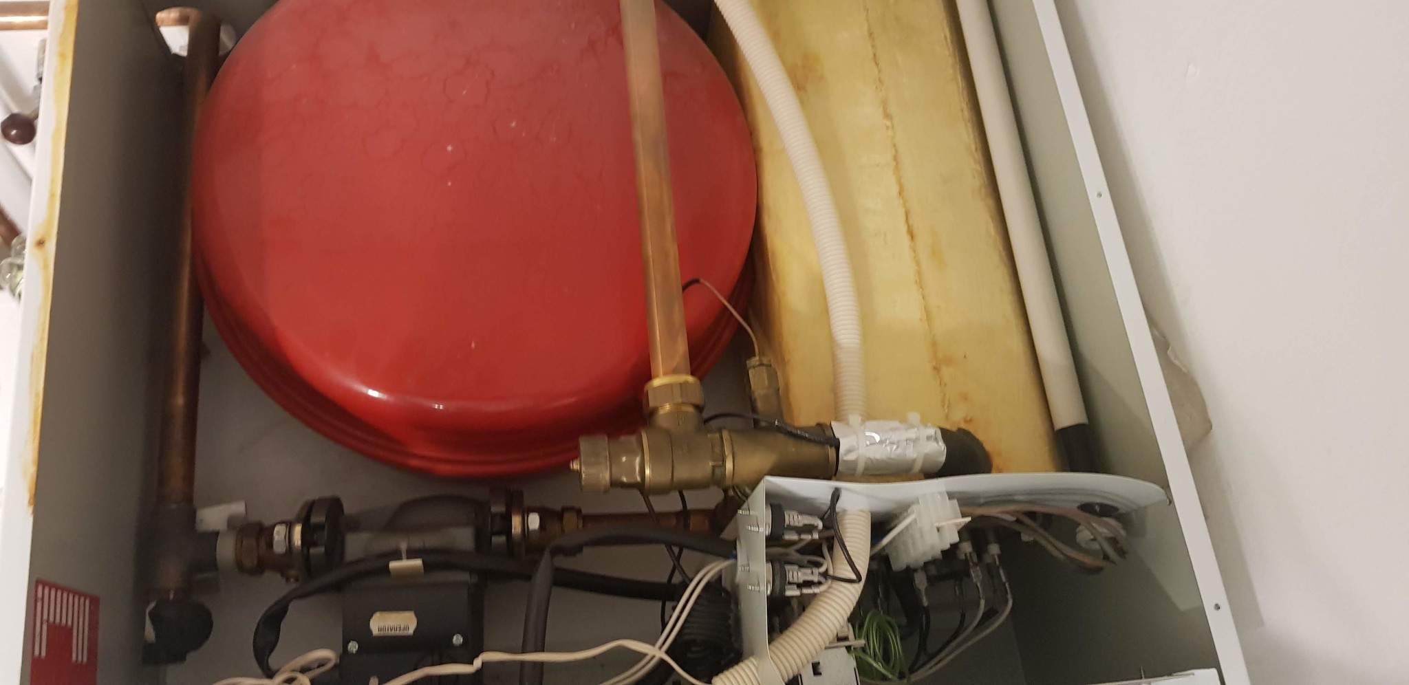

Jag hittade några trådar här på sidan att man skulle kolla att expansionskärlet har tillräckligt med tryck och det inte rinner vatten ur "bilventilen" heller men hittade inte svaret direkt som skulle lösa problemet.
Jag har kollat trycket och fyllt lite med cykelpumpen och det är ingen läckage någonstans i huset och det rinner inte vatten ur "bilventilen".
Nu är det frågan är varför systemet töms eller varför den tappar trycket?
Min gissningen är att avtappningsventilen som har gått sönder, då rinner det vatten därifrån så fort jag fyller på med vatten. Kan detta vara problemet?
Bifogar några bilder på pannan. Bilventilen sitter lite längre ner under avtappningsventilen som inte syns på bilden.
Jag tackar för all tips och trycks.
Elpanna med röd expansionskärl, kopparledningar och avtappningsventil, inga synliga läckor.
Föråldrad Thermia EPT 13 elpanna med justeringsrattar och indikatorlampor för strömbegränsning och tryckmätare.
Specifikationsetikett på en Thermia EPT 13 elpanna från 1998 med en svart avtappningsventil nedanför.

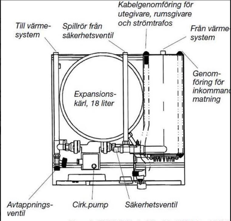

Din gissning är rimlig. Kan vara bara en dålig packning på säkerhetsventilen, eller att den inte fjädrat tillbaka. Testa att vrida lite på den fram och tillbaka för att motionera den.

Hej, Är tappventilen stängd ?
Bilventilen du hänvisar till är nog den till den röda expansionskärlets gummiblåsa. Även den bör ha tryck i sig som man kan kolla med manometer för bildäck.
Om allt är tätt så skall du kunna få upp trycket och sedan när vattnet värms upp så ökar trycket lite till.

Om det rinner från avtappningsventilen så är jag 100% säker på att problemet har med avtappningsventilen att göra.

Ja den är avstängd.
det stämmer som du säger. bilventilen är kopplat till expansionskärlet. Allt verkar vara tätt. Har testat med löddervatten och ser inga läckage.

Det verkar att avtappningsventilen har gett upp helt.
Jag antar att den måste bytas ändå.
Det är säkerhetsventilen som har gett upp, inte avtappningsventilen
  • Schematisk illustration av en expansionskärl till värmesystem med säkerhets- och avtappningsventil.
Inte säkert att ventilen gett upp. kolla först om exspansionkärlet är OK , på den så finns en ventil ( lika som på bildäcken ) tryck lite lätt på piggen, då ska det pysa till lite luft, kommer det vatten så är kärlet kört och ska bytas., Börja där och kom tillbaka.
